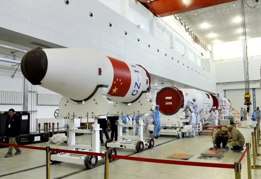

Befördert wurde der Satellit von einer vierstufigen Rakete des Typs Langer Marsch 11 (LM-11) bzw. Chang Zheng-11 (CZ-11). Die von der China Academy of Launch Vehicle Technology (CALT) produzierte CZ-11 absolvierte hier ihre 5. Mission. Chinesische Quellen sprechen vom 295. Start einer Rakete mit dem Namensbestandteil Langer Marsch insgesamt. Laut CALT waren die Systeme zur Flugwegüberwachung und Navigation der Rakete gegenüber denen der vorher geflogenen CZ-11-Raketen verbessert worden.

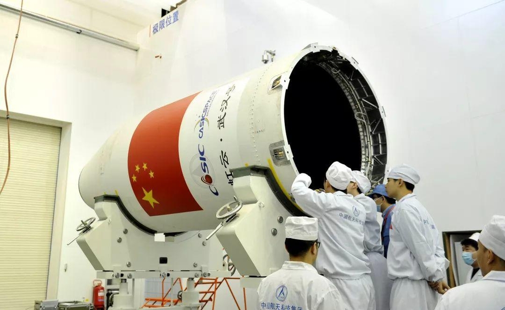

Der neue Erdtrabant ist nach Angaben seines Herstellers mit einer Anzahl von Ka-Band-Transpondern und mit einer phasengesteuerten Gruppenantenne für Millimeterwellen ausgerüstet. Zusätzlich befindet sich eine AIS-Nutzlast an Bord von TES. AIS steht für Automatic Identification System, dementsprechend kann TES Identifikationssignale von Seeschiffen mit entsprechender Senderausstattung empfangen und weiterleiten.
Außerdem besitzt TES ein System zum Empfang, zur Speicherung und zur Weiterleitung von Daten von Mess-Bojen in den Weltmeeren (buoy measurement data collection system, DCS). Darüber hinaus ist ein System zur Identifikation, Positions- und Flugverlaufsübermittlung von Flugzeugen (Automatic Dependent Surveillance – Broadcast, ADS-B) an Bord. Schließlich ist TES auch noch mit einem Spektralbandthermometer ausgestattet.
Der Gewinnung elektrischer Energie an Bord von TES dienen Solarzellenausleger. Die Auslegungsbetriebsdauer des Satelliten liegt bei einem Jahr, obgleich erwartet wird, dass er länger genutzt werden kann. Seine Startmasse betrug rund 247 Kilogramm.
