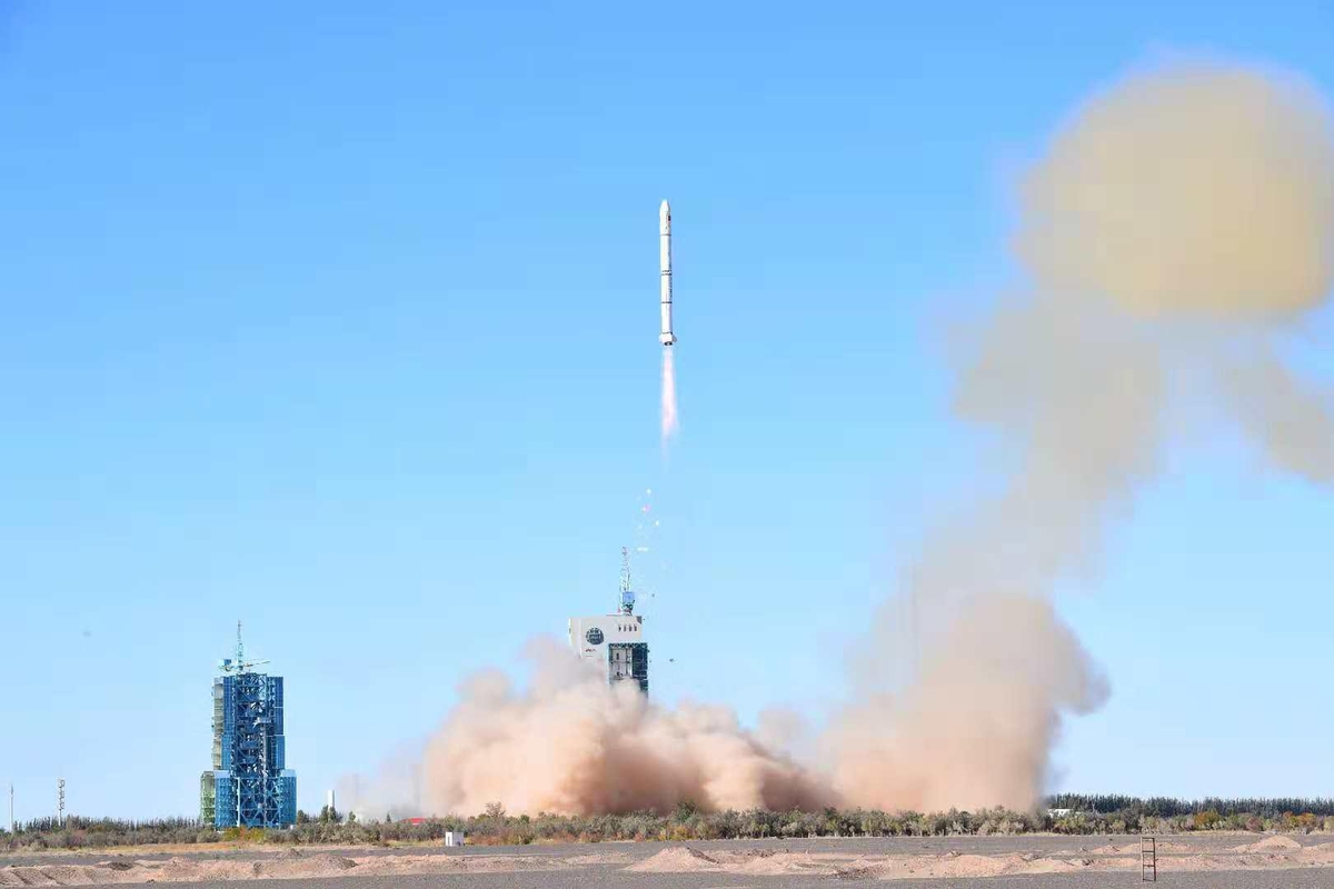

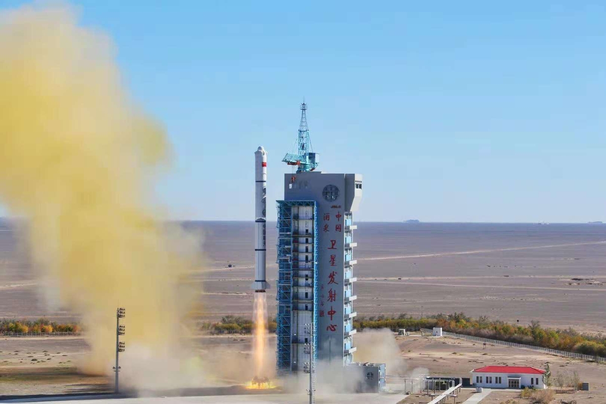

Zwei offiziell als Fernerkundungssatelliten bezeichnete Erdtrabanten aus China gelangten am 9. Oktober 2018 in den Weltraum. Der Start erfolgte vom Satellitenstartzentrum Jiuquan (Jiuquan Satellite Launch Center, JSLC) in Chinas Autonomer Region Innere Mongolei.

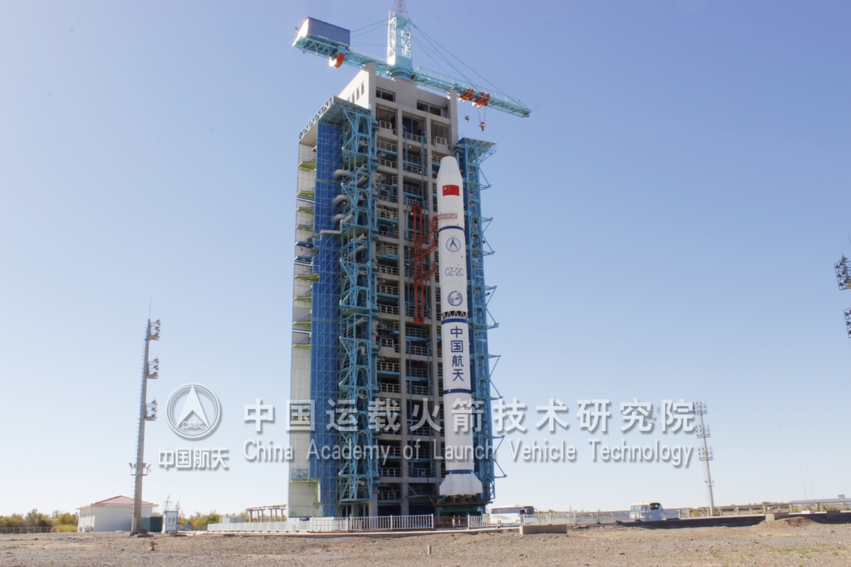

Befördert wurden die Satelliten von einer vom chinesischen Institut für Trägerraketenforschung (China Launch Vehicle Technology Research Institute, bzw. China Academy of Launch Vehicle Technology, CALT) entwickelten zweistufigen Rakete des Typs Langer Marsch 2C bzw. Chang Zheng-2C (LM-2C / CZ-2C). Das verwendete Projektil trug die Seriennummer Y38 und war mit einer zusätzlichen Oberstufe vom Typ YZ-1S (远征一号S) ausgestattet. Die Oberstufe mit der Seriennummer Y1 war die erste dieses aus der YZ-1 abgeleiteten Typs, der bei einem Raumfahrtstart zum Einsatz kam.

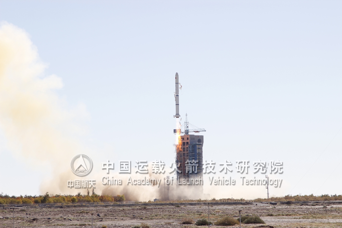

Der Start erfolgte am 9. Oktober 2018 um 10:43 Uhr und 3 Sekunden Pekinger Zeit, das ist 2:43 Uhr und 3 Sekunden Weltzeit (UTC), vom Satellitenstartzentrum Jiuquan. Exakte Startzeit gemäß Displaydarstellung im Startkontrollzentrum war 2:43:03,812 Uhr Weltzeit.
