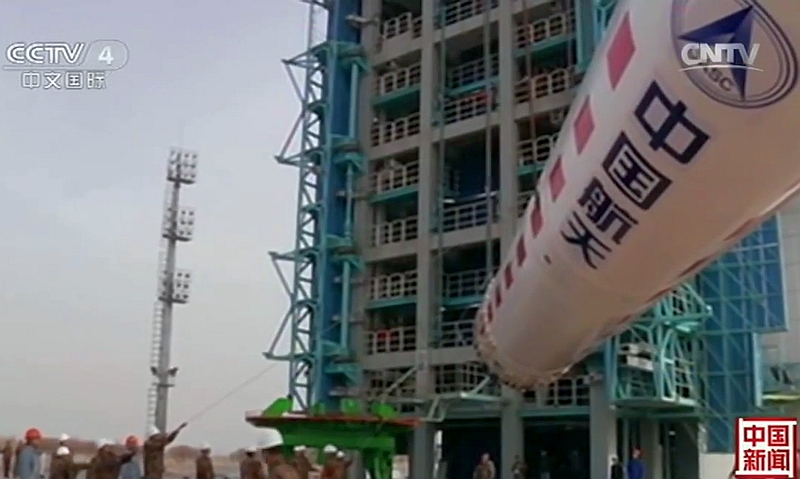

1. Stufe am Kran (Bild: CCTV)
1. Stufe am Kran
(Bild: CCTV)

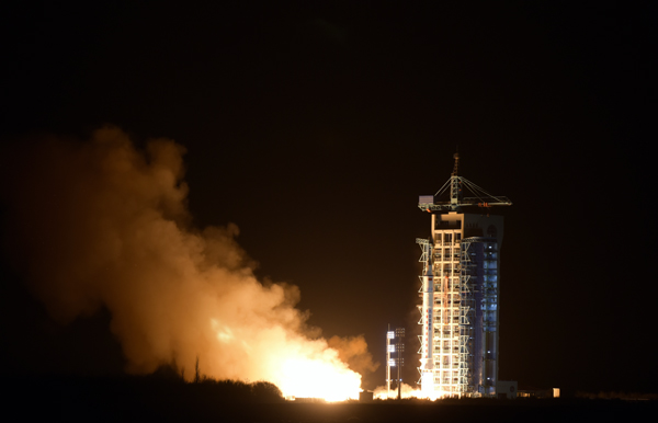

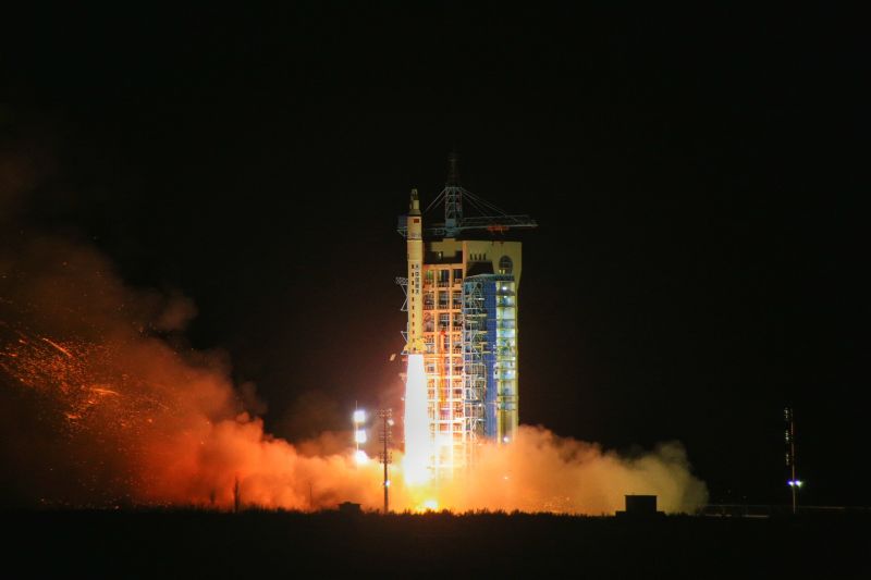

Staatliche chinesische Medien berichteten, dass der Start von Shijian 10 auf einer zweistufigen Rakete vom Typ Langer Marsch 2D vom Satellitenstartzentrum Jiuquan (Jiuquan Satellite Launch Center, JSLC) in der Provinz Gansu im Nordwesten Chinas aus erfolgreich verlaufen ist.
Der Start in der Wüste Gobi erfolgte am 5. April 2016 um 19:38 Uhr MESZ von der Rampe mit der Nr. 2. Als exakte Startzeit wird 17:38:04.160 Uhr Weltzeit (UTC) genannt. Vor Ort war der 6. April 2016 bereits angebrochen, und die Uhr zeigte zum Zeitpunkt des Abhebens 1:38 Uhr (Pekinger Zeit).

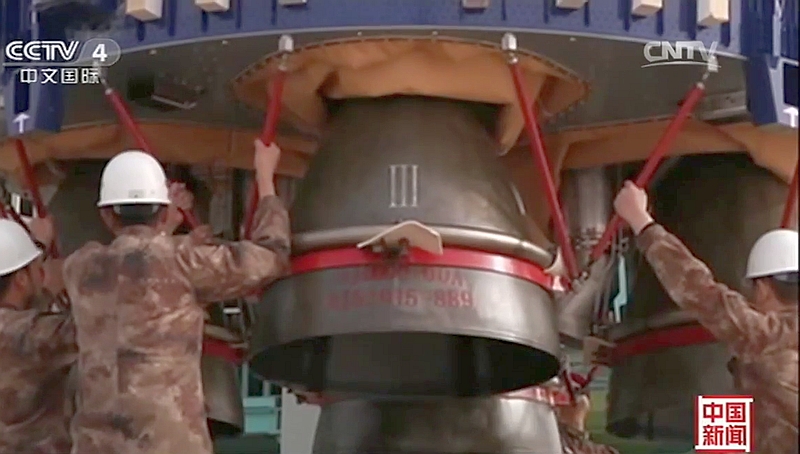

Das Heck der 1. Stufe (Bild: CCTV)
(Bild: CCTV)

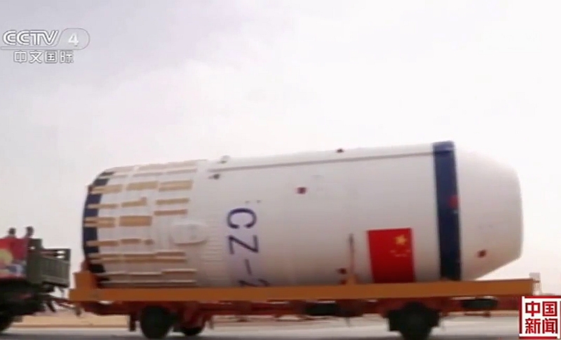

2. Stufe auf dem Weg zur Startrampe (Bild: CCTV)
(Bild: CCTV)

LM-2D-Start mit Shijian 10 am 5. April 2016 (Bild: NSSC)
(Bild: NSSC)

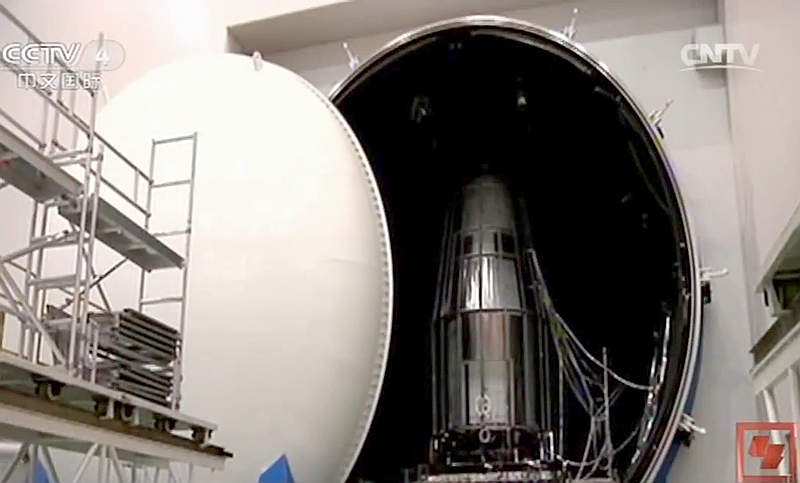

Das Raumfahrzeug mit einer Gesamtmasse von rund 3,6 Tonnen wird ausschließlich von Batterien mit elektrischer Energie versorgt. Solarzellen gibt es weder auf der Oberfläche des Satellitenkörpers noch auf entsprechenden Auslegern. Die aktive Einsatzdauer ist also durch die Verwendung chemischer Batterien ohnehin beschränkt.

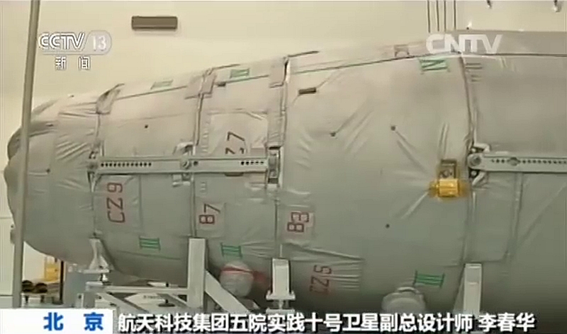

Shijian 10 in Vakuumtestkammer (Bild: CCTV)

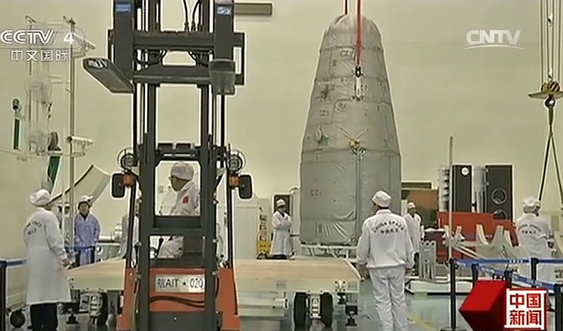

Shijian 10 am Kran (Bild: CCTV)

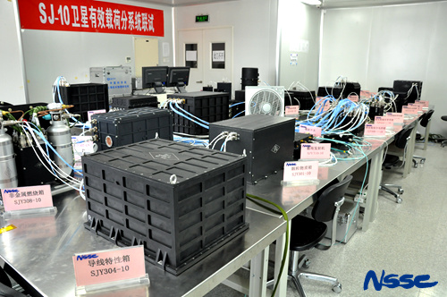

Experimente für Shijian 10 (Bild: NSSC)
(Bild: NSSC)

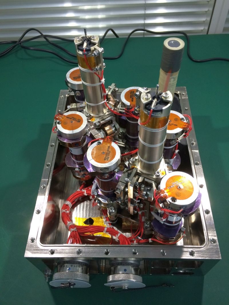

Ein unter maßgeblicher Mitwirkung der ESA entstandenes Experiment an Bord von Shijian 10 untersucht die Verteilung von Bestandteilen in Rohöl unter hohem Druck und unter Einwirkung verschiedener Temperaturverläufe in der Substanz. Im, sich im Erdboden in sieben bis acht Kilometern Tiefe befindlichem Rohöl erwartet man einen Trennungseffekt unterschiedlicher Ölbestandteile, der maßgeblich von der in der Tiefe größer werdenden Temperatur bestimmt wird, nicht aber von der Gravitation.
Über geologische Zeitskalen hinweg sorgt der Effekt im Öl in der Tiefe dafür, dass schwere Bestandteile aufsteigen und leichtere absinken.
ESAs Soret Coefficient in Crude Oil (SCCO) (Bild: ESA)
(Bild: ESA)
Im All will man jetzt versuchen, diesen Effekt unter annähernder Schwerelosigkeit ohne Einwirkung von Schwerkraft und Auftrieb abhängig von der Temperatur zu quantifizieren, um Anhaltspunkte für den Entwurf künftiger Computermodelle zu Erdölvorkommen auf der Erde zu erhalten. Es wird erwartet, dass bessere Vorhersagen zur Verteilung der Rohstoffbestandteile im Erdboden zu einer Reduzierung der Kosten bei der Exploration führen.
Das Rohöl des Experiments ist in sechs jeweils an einem Ende kühlbaren und am anderen Ende beheizbaren Zylindern aus einer Titanlegierung untergebracht. Jeder Zylinder enthält einen Milliliter Rohöl. Es steht unter einem Druck von rund 400 Atmosphären.
Das Experiment ist nicht das erste seiner Art – vorangegangene flogen unter anderem an Bord von russischen Foton-Satelliten – aber dasjenige ist das mit dem bisher höchsten Betriebsdruck. Der Prüfdruck lag noch einmal um den Faktor 2,5 höher.
Soret Coefficient in Crude Oil (SCCO) wird das Experiment in einem Metallgehäuse mit einem Volumen von rund vier Litern genannt. Carl Ludwig und Charles Soret hatten sich in der zweiten Hälfte des 19. Jahrhunderts mit der Bewegung von Teilchen in Flüssigkeiten mit einem Temperaturgefälle beschäftigt.
