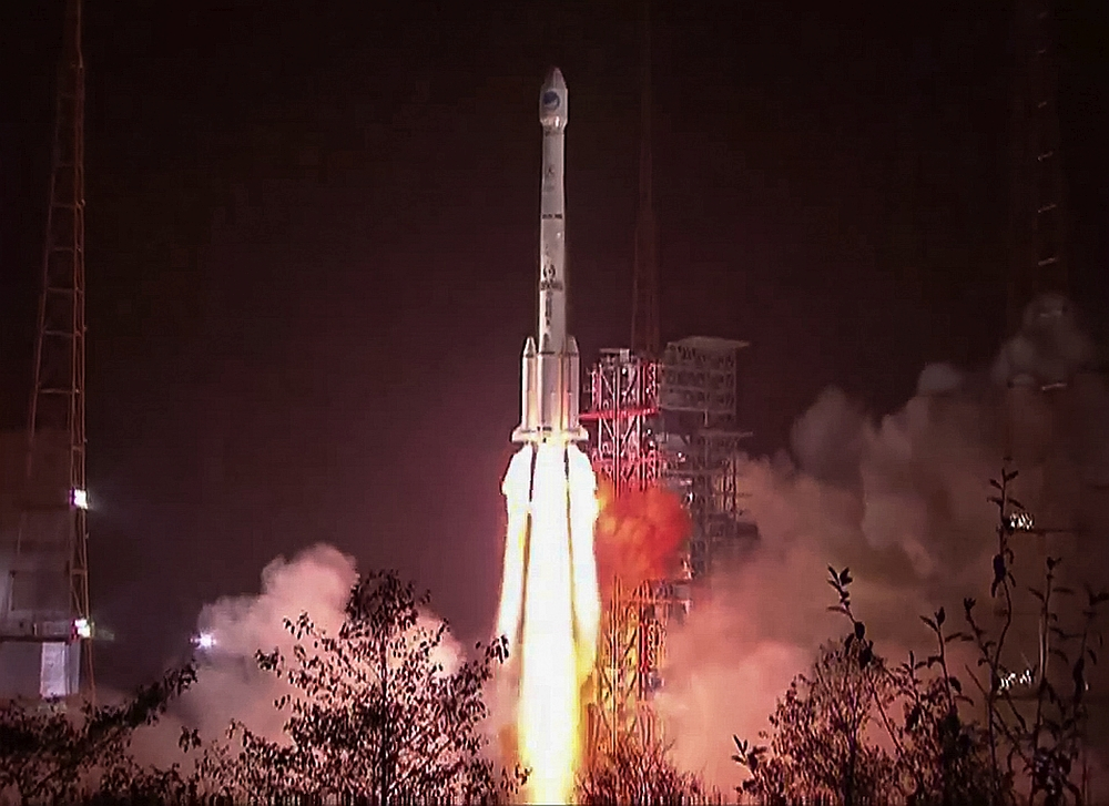

Die beiden chinesischen Navigationssatelliten BeiDou-3 M3 und M4 gelangten am 11. Januar 2018 an Bord einer chinesischen, vierstufigen Rakete des Typs Langer Marsch 3B/YZ-1 in den Weltraum.
Ein Beitrag von Axel Nantes. Quelle: beidou.gov.cn, CASC, CCTV, CGTN, Xinhua.

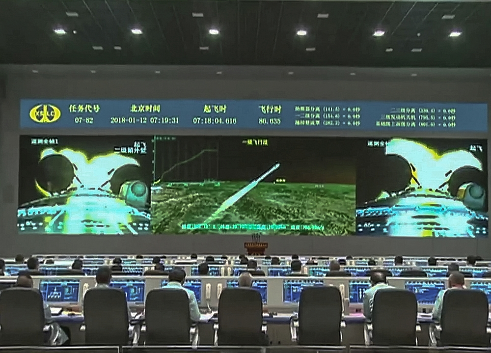

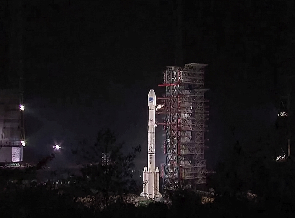

Der Start erfolgte am 11. Januar 2018 von der Rampe Nr. 2 vom Satellitenstartzentrum Xichang (XSLC) aus um 23:18 Uhr UTC, das ist 7:18 Uhr Ortszeit am 12. Januar. Exakte Startzeit war 23:18:04.616 Uhr UTC. Die Nutzlast – die beiden Navigationssatelliten für das chinesische Satellitennavigationssystem BDS (BeiDou System / BeiDou Navigation Satellite System) alias Compass – saß dabei auf einer Oberstufe vom Typ Yuanzheng 1 (YZ-1).

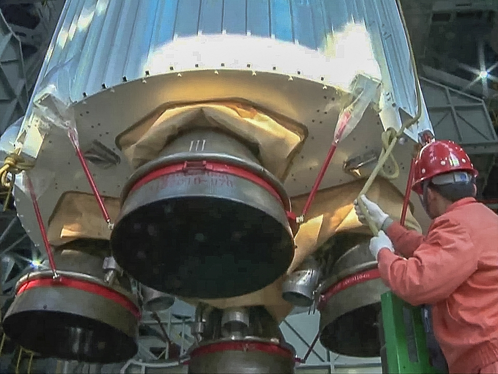

Die Oberstufe ist mit einem Haupttriebwerk ausgerüstet, das unsymmetrisches Dimetyhlhydrazin (UDMH) als Brennstoff und Stickstofftetroxid (N2O4) als Oxidator nutzt. Der Nominalschub des Triebwerks beträgt 6,5 Kilonewton. Die Stufenkonstruktion soll (mindestens) zwei Brennphasen absolvieren können und sich auch für den Transport mehrerer Nutzlasten in unterschiedliche Orbits eignen.
