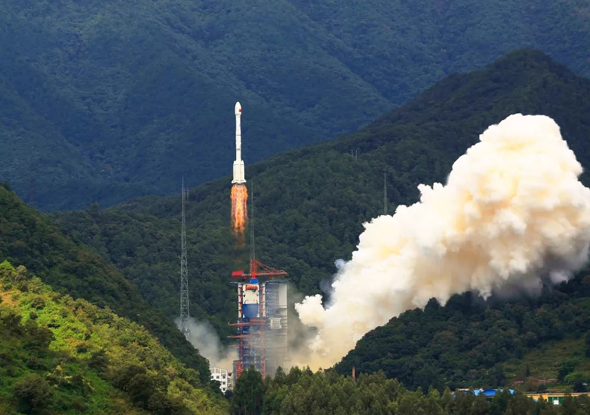

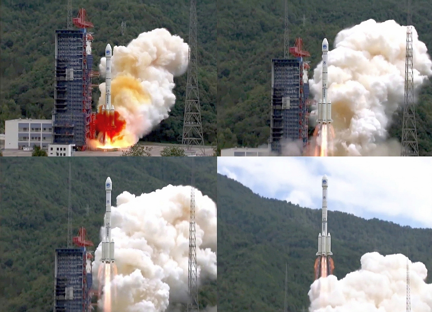

Der Start erfolgte am 15. Oktober 2018 von der Rampe Nr. 3 vom Satellitenstartzentrum Xichang (XSLC) aus um 4:23 Uhr UTC bzw. 6:23 Uhr MESZ, das ist 12:23 Uhr Ortszeit am 15. Oktober. Exakte Startzeit war 4:23:04,381 Uhr UTC. Die Nutzlast – die beiden Navigationssatelliten für das chinesische Satellitennavigationssystem BDS (BeiDou System / BeiDou Navigation Satellite System) alias Compass – saß dabei auf einer Oberstufe vom Typ Yuanzheng 1 (YZ-1).

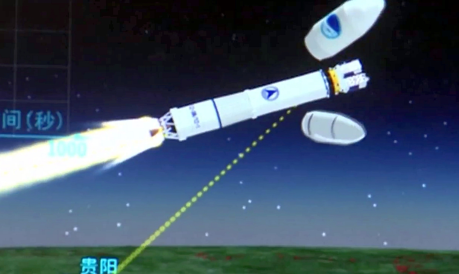

Die ersten drei Stufen der Langer Marsch 3B brachten Oberstufe und Nutzlast auf eine Transferbahn mit einem der Erde nächstliegenden Bahnpunkt von rund 206 Kilometern Höhe und einem erdfernsten Bahnpunkt von rund 18.509 Kilometern über der Erde. Für das Verlassen der erreichten, rund 55 Grad gegen den Erdäquator geneigten Übergangsbahn hatte anschließend die Yuanzheng-1-Oberstufe zu sorgen.
Die Oberstufe ist mit einem Haupttriebwerk ausgerüstet, das unsymmetrisches Dimethylhydrazin (UDMH) als Brennstoff und Stickstofftetroxid (N2O4) als Oxidator nutzt. Der Nominalschub des Triebwerks beträgt 6,5 Kilonewton. Die Stufenkonstruktion soll (mindestens) zwei Brennphasen absolvieren können und sich auch für den Transport mehrerer Nutzlasten in unterschiedliche Orbits eignen.
Die beiden zuvor nebeneinander in Tandem-Konfiguration montierten Satelliten mit einer Startmasse im Bereich von jeweils etwa 1.000 Kilogramm wurden von der Oberstufe nach rund vier Stunden Gesamtflugzeit in annähernd kreisförmigen Umlaufbahnen mit einer Flughöhe über der Erde zwischen 21.500 und 22.200 Kilometern ausgesetzt. Die von der US-amerikanischen Weltraumüberwachung beobachtete Bahnneigung gegen den Erdäquator liegt bei 54,98 bzw. 54,99 Grad.
