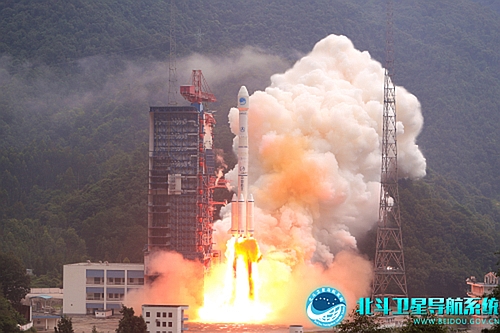

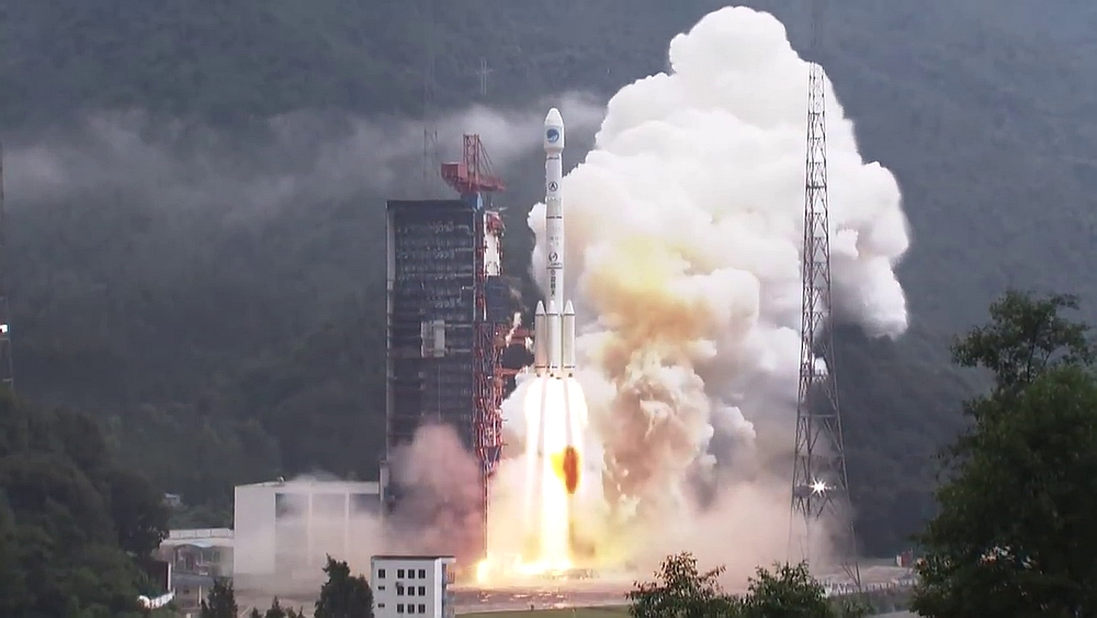

Die beiden chinesischen Navigationssatelliten BeiDou-3 M11 und M12 gelangten am 24. August 2018 an Bord einer chinesischen, vierstufigen Rakete des Typs Langer Marsch 3B/YZ-1 in den Weltraum.
Ein Beitrag von Axel Nantes. Quelle: beidou.gov.cn, CAS, CASC, CCTV, CGTN, Xinhua.
Der Start erfolgte am 24. August 2018 von der Rampe Nr. 2 vom Satellitenstartzentrum Xichang (XSLC) alias Basis Nr. 27 aus um 23:52 Uhr UTC, das ist 7:52 Uhr Ortszeit am 25. August 2018. Exakte Startzeit war 23:52:04.550 Uhr UTC. Die Nutzlast – die beiden Navigationssatelliten für das chinesische Satellitennavigationssystem BDS (BeiDou System / BeiDou Navigation Satellite System) alias Compass – saß dabei auf einer Oberstufe vom Typ Yuanzheng 1 (YZ-1).
Die ersten drei Stufen der Langer Marsch 3B mit der Seriennummer Y50 brachten Oberstufe und Nutzlast auf eine Transferbahn mit einem der Erde nächstliegenden Bahnpunkt von rund 192 Kilometern Höhe und einem erdfernsten Bahnpunkt von rund 18.630 Kilometern über der Erde. Für das Verlassen der erreichten, rund 55 Grad gegen den Erdäquator geneigten Übergangsbahn hatte anschließend die Yuanzheng-1-Oberstufe zu sorgen.
