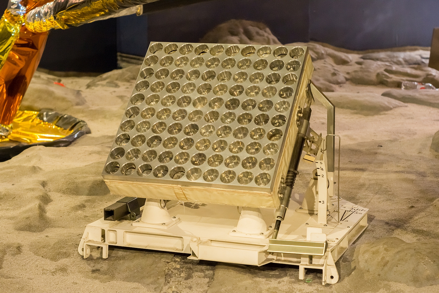

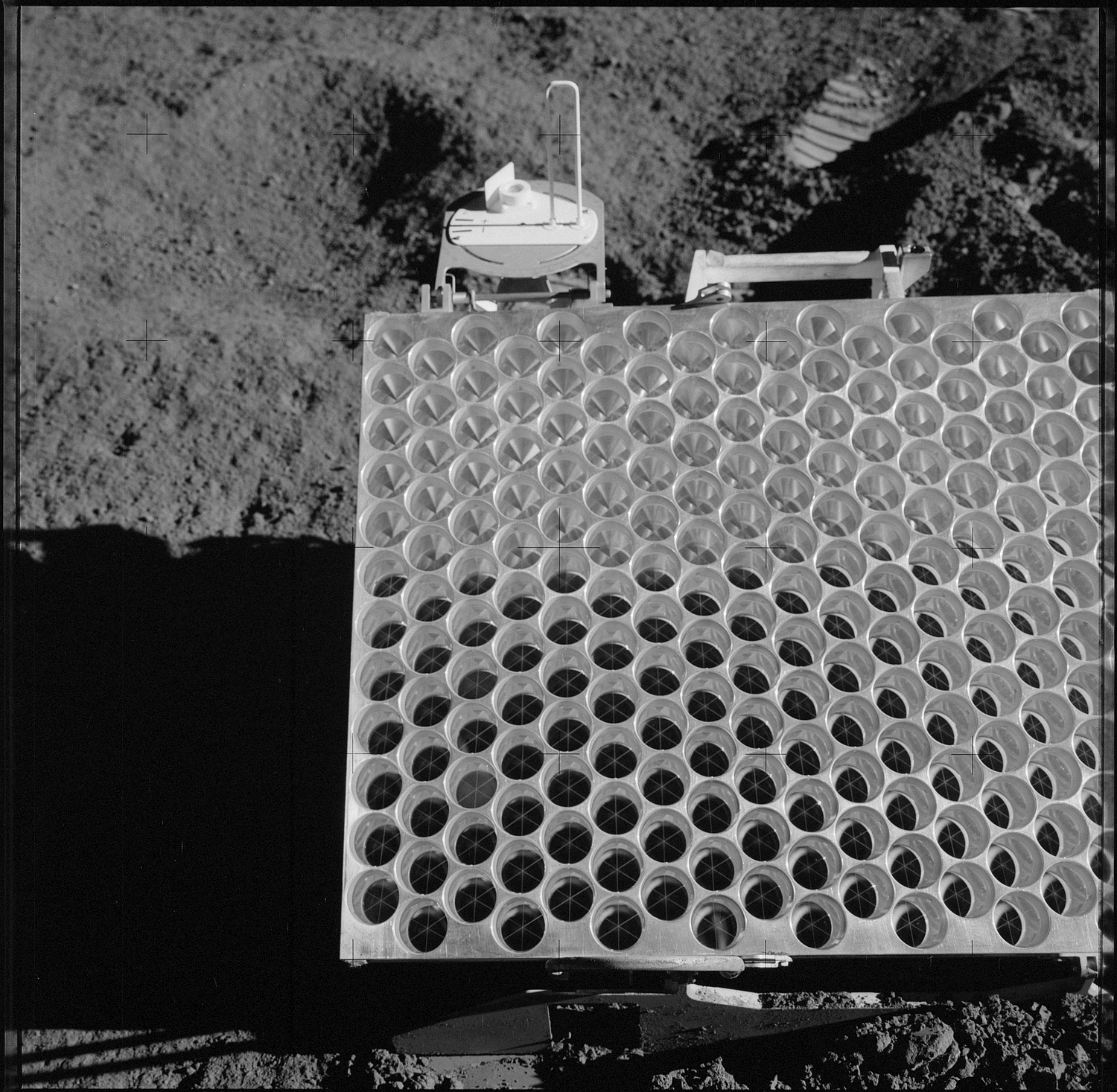

Als Reflektor auf der Mondoberfläche wählten die chinesischen Wissenschaftler den Laser-Retroreflektor (auch Laser Ranging Retroreflector, LRRR) der US-amerikanischen Mondmission Apollo 15. Der Reflektor war an Bord der Landefähre Falcon am 30. Juli 1971 zum Mond gelangt und von den Astronauten Jim Irwin und Dave Randolph Scott als Teil eines wissenschaftlichen Instrumentenpakets an der Hadley-Rille auf der Mondoberfläche aufgestellt worden. Als Empfänger verwendeten sie ein 1,2-Meter-Teleskop.

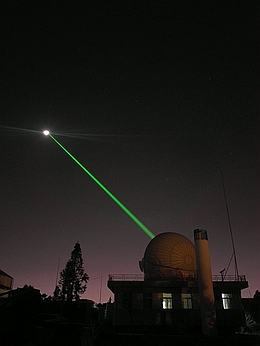

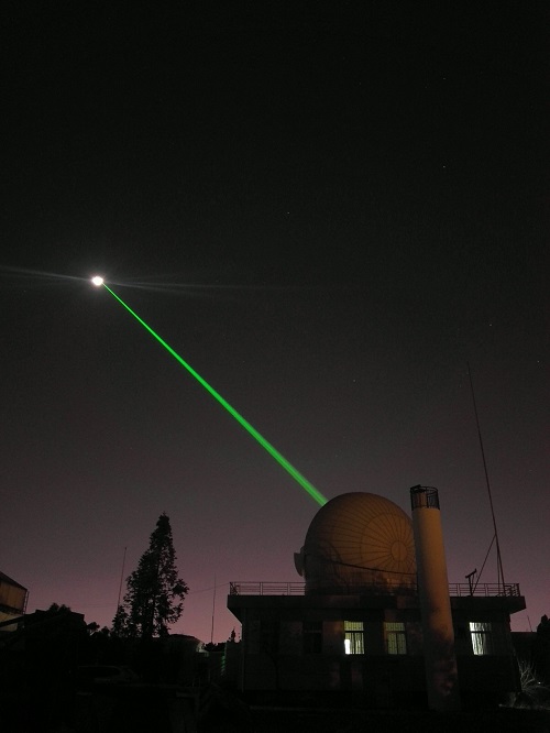

Die Entfernungsbestimmung bei der Laserentfernungsmessung beruht auf der Messung der Zeit, die ein Laserimpuls benötigt, um von einer Messstelle zu einem Objekt und nach Reflektion dort zurück zur Messstellle zu gelangen. Im Falle des Mondes misst man also die Zeit, die ein Laserimpuls benötigt, um nach seiner Erzeugung am Erdboden einen Reflektor auf dem Mond zu erreichen und von dort zurück zu einem Teleskop auf der Erde zu kommen, das ihn detektieren kann.

Der bei dem Experiment gemessene Abstand zwischen Erde und Mond bewegte sich am 22. Januar 2018 im Zeitfenster von 9:25 Uhr bis 10:31 Uhr Pekinger Zeit zwischen 385.823,433 und 387.119,600 Kilometer.
Die Wellenlänge des verwendeten Lasers betrug 532 Nanometer, die 10 Nanosekunden langen Impulse wurden mit einer Frequenz von 10 Hertz gesendet. Die Energie eines Impulses betrug etwa 3,3 Joule. Die erreichte Genauigkeit der Messung ist nach Angaben des YNAO besser als ein Meter.
