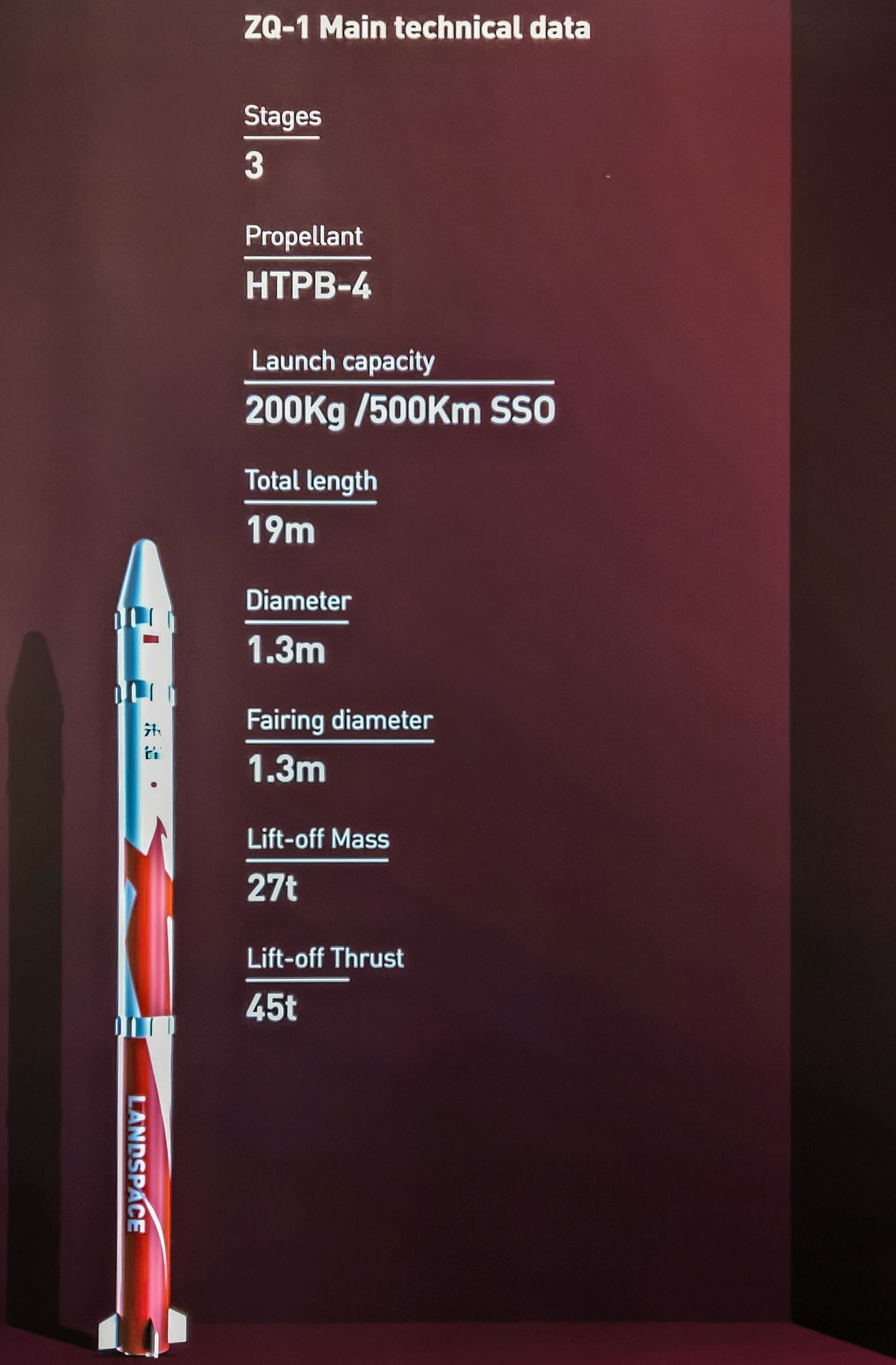

ZhuQue läst sich übersetzen als „Zinnoberroter Sperling“, „Roter Vogel“ oder „Roter Phönix“ – man beachte in diesem Zusammenhang die Darstellungen der Lackierung der ZhuQue 1. Die ZhuQue 1 (朱雀一号) ist eine dreistufige Rakete, bei der in allen Stufen Feststoffmotore zum Einsatz kommen, die mit etwa 1% Gewichtsanteil mit Industrieruß versetztes Hydroxyl-terminiertes Poly-Butadien (HTPB-4) verbrennen. Die 19 Meter hohe Rakete mit einem Durchmesser von 1,3 Metern (ohne Heckflossen) wiegt vor dem Start rund 27 Tonnen. Beim Abheben soll sie einen Schub von rund 45 Tonnen entwickeln.
Für einen sonnensychronen, annähernd kreisförmigen Orbit rund 500 Kilometer über der Erde gibt LandSpace eine Nutzlastkapazität von 200 Kilogramm an. Für eine annähernde Kreisbahn in 300 Kilometern Höhe werden 300 Kilogramm genannt.

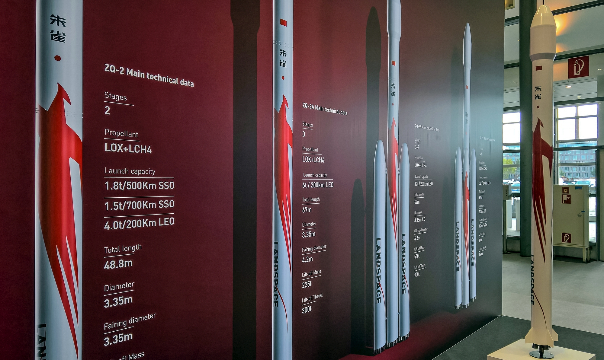

LandSpace plant auch Raketen mit Flüssigkeitstriebwerken. Auf Basis zweier neu zu entwickelnder Triebwerke, die flüssiges Methan mit flüssigem Sauerstoff verbrennen, soll eine ganze Reihe von Raketen entstehen. Für das größere der beiden Triebwerke mit einer Masse von rund 1.330 Kilogramm, einer Bauhöhe von rund 3,5 Metern und einem Düsenenddurchmesser von rund 1,5 Metern nennt LandSpace einen Nominalschub von 80 Tonnen und einen spezifischen Impuls von 350 Sekunden, es ist in vierfacher Ausfertigung für die erste Stufe bzw. Zentralstufe sowie bauähnliche Booster gedacht. Ein Triebwerk mit 10 Tonnen Schub soll die zweite Stufe antreiben. Seine Bauhöhe liegt bei rund 2,5 Metern, seine Masse bei rund 350 Kilogramm. Der Durchmesser seiner Düse am Ende beträgt rund 0,9 Meter. Als spezifischen Impuls nennt LandSpace auch für dieses Triebwerk 350 Sekunden.
Als Grundmodell der Raketenreihe ist die ZhuQue 2 (ZQ-2) vorgesehen. Sie soll einen Durchmesser von 3,35 Metern haben und vor dem Start eine Höhe von 48,8 Metern besitzen. Als Startmasse werden 216 Tonnen angegeben, als Startschub 268 Tonnen. In einen sonnensychronen, annähernd kreisförmigen Orbit rund 500 Kilometer über der Erde könnte die Rakete laut LandSpace rund 1.800 Kilogramm Nutzlast transportieren, in eine annähernde Kreisbahn in 200 Kilometern Höhe 4.000 Kilogramm.
Zum Transport größerer Mengen von Kleinstsatelliten sieht LandSpace für die ZhuQue 2 Dispenser mit sogenannten Poly Picosat Orbital Deployers (P-PODs) für Cubesats vor. Außerdem sind zwei Versionen einer Oberstufe für Transport und Aussetzen von Mikrosatelliten geplant.
Das erste Flugmodell der ZhuQue 2 will LandSpace 2019 fertigstellen. 2020 möchte man es starten.
