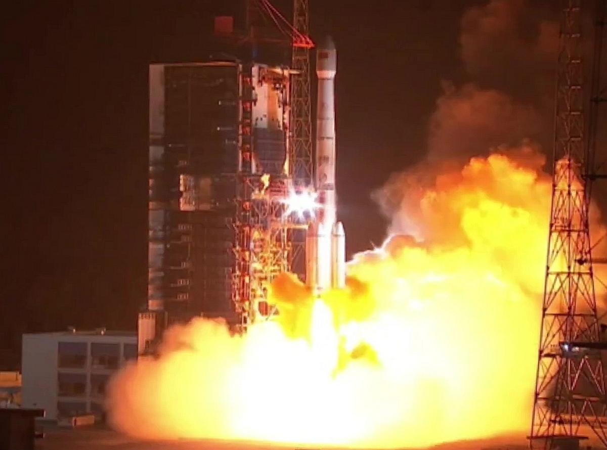

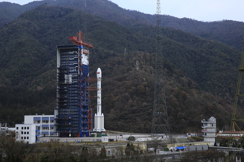

Der Start erfolgte um 17:57 Uhr MEZ von der Rampe Nr. 3 (LC-3) des Startgeländes Xichang (Xichang Satellite Launch Center, XSLC) in der Provinz Sichuan zu Beginn eines 47 Minuten langen Startfensters.
Es handelte sich um einen Nachtstart, vor Ort war es zu diesem Zeitpunkt kurz nach 0:57 Uhr Pekinger Zeit und der nächste Tag schon angebrochen. Als exakte Startzeit vor Ort wird 0:57:04,000 Uhr genannt.
Transportiert wurde der Satellit von der dreistufigen Rakete des Typs Langer Marsch 3B/G2 (Chang Zheng-3B/G2, CZ-3B/G2). Die Rakete flog nach chinesischen Angaben die 223. Mission einer Rakete aus der Serie Langer Marsch, eine Zahl, die angesichts der Tatsache, dass in ihr mittlerweile immer mehr höchst unterschiedliche Träger zusammengefasst werden, ihre Aussagekraft verliert.
Nr. 3 des XSLC (Bild: Belintersat)

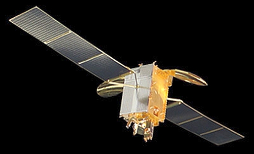

Entwickelt wurde Belintersat 1 durch die Chinesische Akademie für Weltraumtechnik (China Academy of Space Technology, CAST). Aufgebaut wurde der neue Erdtrabant auf Basis des chinesischen Satellitenbus DFH-4, DFH steht dabei für „dong fang hong“, was „Der Osten ist rot“ bedeutet. Der dreiachsstabilisierte Satellit ist der nach Angaben seines angehenden Betreibers der neunte auf Basis des Bus DFH-4, der eine Bahn um die Erde erreichte.
Künftiger Betreiber des Raumfahrzeugs ist Belintersat, der staatliche nationale Kommunikationssatellitenbetreiber Weißrusslands mit Sitz in Minsk (National System of Satellite Communication and Broadcast of The Republic of Belarus). Der Betreiber plant, über seinen ersten eigenen Satelliten eine Vielzahl von Radio- und Fernsehprogrammen zu verbreiten. Darüber hinaus soll Belintersat 1 breitbandigen Zugriff auf das Internet ermöglichen.
Für den geplanten Sendeeinsatz wurde Belintersat 1 mit insgesamt 38 Transpondern ausgestattet. Verbaut wurden 20 C-Band-Transponder mit einer Bandbreite von 36 MHz, 14 Ku-Band-Transponder mit einer Bandbreite von 36 MHz und 4 Ku-Band-Transponder mit einer Bandbreite von 54 MHz.
Die Transponder der nominal 10.150 Watt starken Kommunikationsnutzlast des auf 15 Jahre kommerziellen Einsatz ausgelegten Satelliten lieferte der französisch-italienische Luft- und Raumfahrtkonzern Thales Alenia Space (TAS).
(Bild: CAST)
Zwei Solarzellenausleger, die Belintersat 1 laut Belintersat eine Gesamtspannweite von rund 22 Metern geben, übernehmen die Versorgung der Kommunikationsnutzlast und der raumflugtechnischen Systeme mit elektrischer Energie. Der Grundkörper des Satelliten hat Abmessungen von etwa 2,4 x 2,1 x 3,6 Metern.
