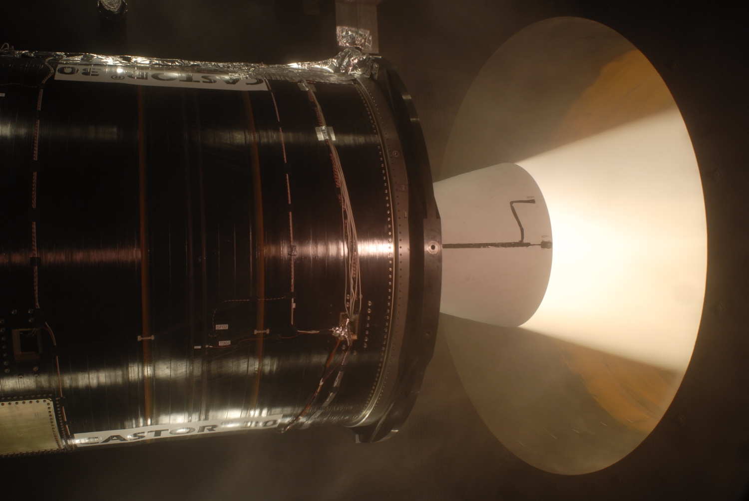

Der Castor-30-Motor baut auf der Technologie des Castor-120-Motors auf. Am 9. Dezember 2009 erfolgte zum ersten Mal ein statischer Brennversuch mit einem Castor 30. Der Motor wurde rund zweieinhalb Minuten (~150 Sekunden) in einer speziellen Vakuumkammer auf dem Gelände der Arnold-Luftwaffenbasis betrieben. Der Maximalschub lag bei über 320 Kilonewton. Die Brennzeit, die im Teststand für große Raketentriebwerke mit der Bezeichnung J-6 erreicht wurde, ist die längste jemals in diesem Teststand erzielte. Der beispielsweise in der ersten Stufe der Athena-Rakete verwendete Castor-120-Motor hat eine Brennzeit von nur 83 Sekunden.

Die Brenndauer des Motors ist im Zusammenhang mit dem Schubverlauf während des Betriebs von Bedeutung für die auf die zu transportierende Nutzlast wirkenden Belastungen. Feststoffmotoren von Interkontinentalraketen können durch hohe Beschleunigungen bei vergleichsweise geringen Brenndauern für kurze Flugzeiten sorgen – beim Raumfahrzeugtransport ist ein ruhiger Flug mit sanfteren Lastveränderungen wichtiger. Entsprechend erfolgt die Auslegung des Castor-30-Motors. Der erste Test eines solchen Motors endete zur Zufriendenheit seiner Entwickler.
