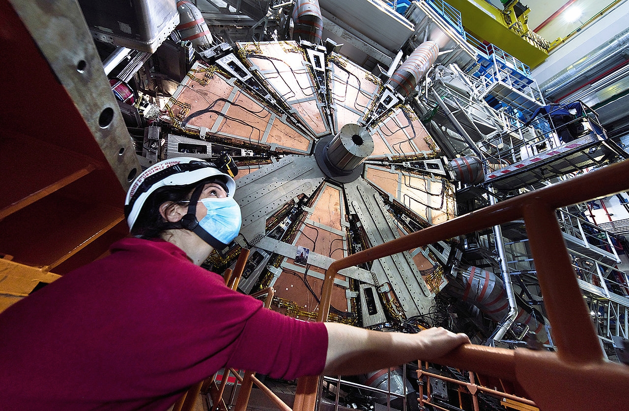

Damit dies nicht passiert, haben die Würzburger Physiker gemeinsam mit Kollegen in München, Freiburg und Mainz neuartige Myonkammern entwickelt und gebaut. In Würzburg wurden dafür zwei Quadratmeter große Metallnetze unter Reinraumbedingungen und mit höchster Präzision zusammengefügt. Den Zwischenraum füllt ein spezielles Gas, das den hohen technischen Anforderungen genügt.
„Das hört sich vermutlich recht banal an: Metallnetze zusammenschrauben“, sagt Trefzger mit einem Lächeln. Dabei seien die Anforderungen extrem hoch. Winzige Abweichungen könnten schließlich zu Entladungen führen, die den Messprozess stören; ein ungeeignetes Gas produziert Ablagerungen, die die Ergebnisse verfälschen, und die Erwartungen an die Haltbarkeit sind hoch: „15 Jahre sollten diese Teile mindestens funktionieren“, so Trefzger.
Zwei Monate Shutdown wegen Corona
In seiner neuen Ausbaustufe kann ATLAS nun Myon-Signale innerhalb von nur 200 Nanosekunden auslesen – vier Mal so schnell wie sein Vorgänger. Der Detektor kann also in der gleichen Zeit wesentlich mehr Ereignisse verarbeiten als bisher. Zudem verbessert sich die räumliche Auflösung und damit die Messgenauigkeit der Myon-Impulse. Somit wird es möglich sein, die physikalischen Eigenschaften der beobachteten Teilchen sehr viel genauer zu bestimmen als es bislang möglich war.
Ende 2020 waren die neuen Myonkammern fertig, dann ging erst einmal nichts voran: Coronabedingt war am LHC Shutdown angesagt. Inzwischen ist der Einbau so gut wie fertig. Zwei Mitarbeiter von Thomas Trefzger sind dafür dauerhaft vor Ort an dem Teilchenbeschleuniger zugange. Sie verkabeln die Kammern, kontrollieren den Zusammenbau, nehmen sie in Betrieb und führen eine Reihe von Tests durch. Erst wenn klar ist, dass eine Kammer funktioniert, wird sie endgültig eingebaut.
