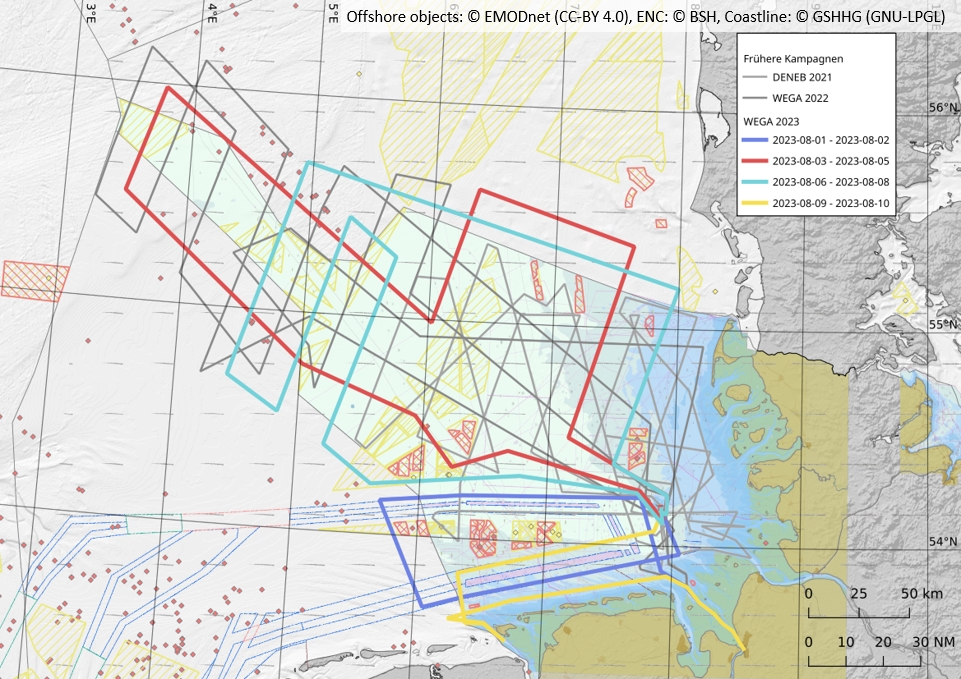

![Fahrtplanung der Schweremessungen in der Nordsee. Rot und gelb schraffierte Gebiete sind bestehende und geplante Windparks, kleine rote Diamanten Offshore-Plattformen. (Bild: BKG)](https://www.raumfahrer.net/wp-content/uploads/2021/01/2023schweremessungennordseeBKG26.jpg)

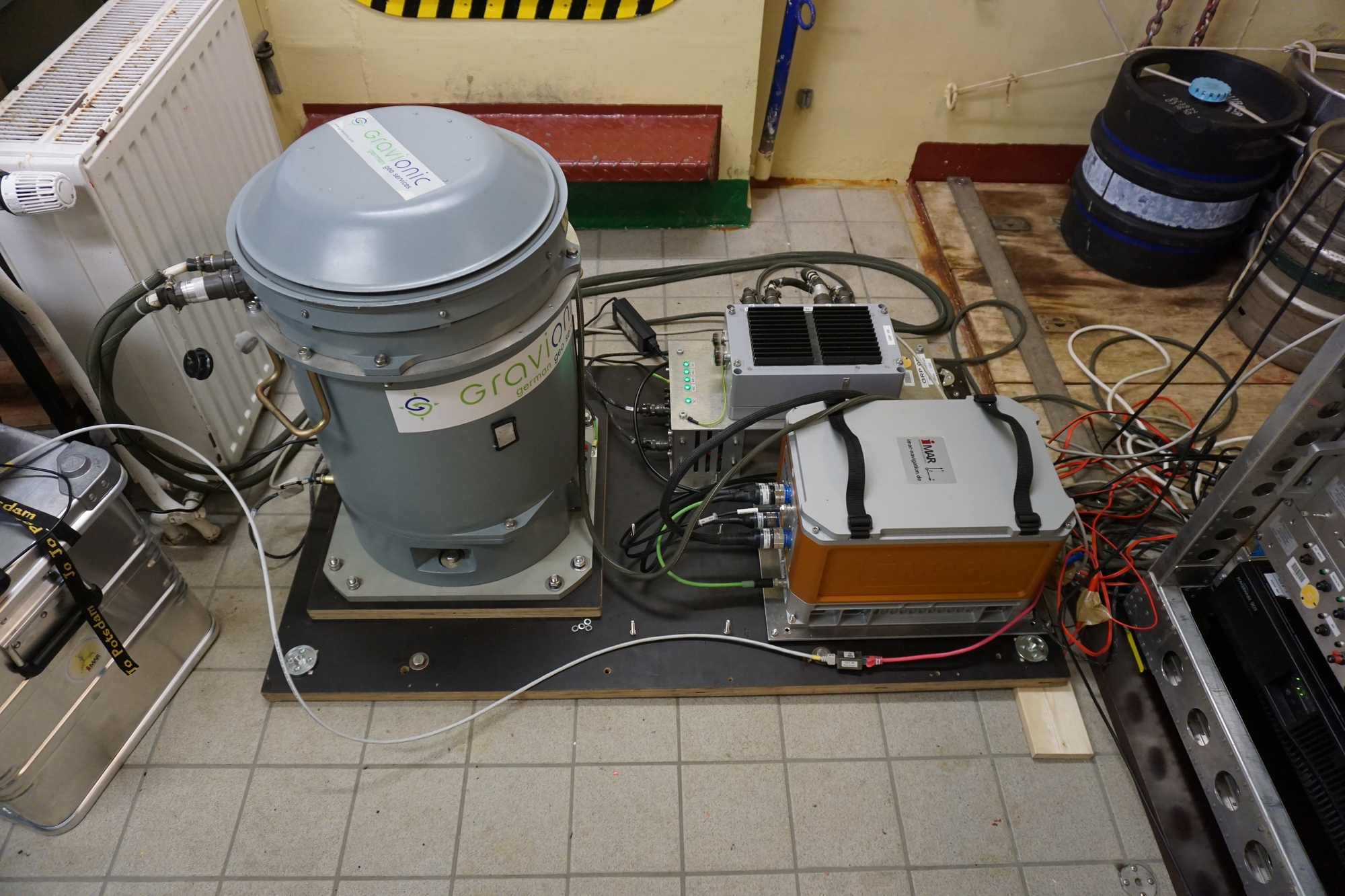

![Die Spezialinstrumente zur Schwerebestimmung im Laborraum der WEGA: Links Federgravimeter und rechts Strap-Down-System, beide betrieben durch das GeoForschungsZentrum (GFZ). (Bild: BKG)](https://www.raumfahrer.net/wp-content/uploads/2021/01/2023gravimeterGFZwegaBKG26.jpg)

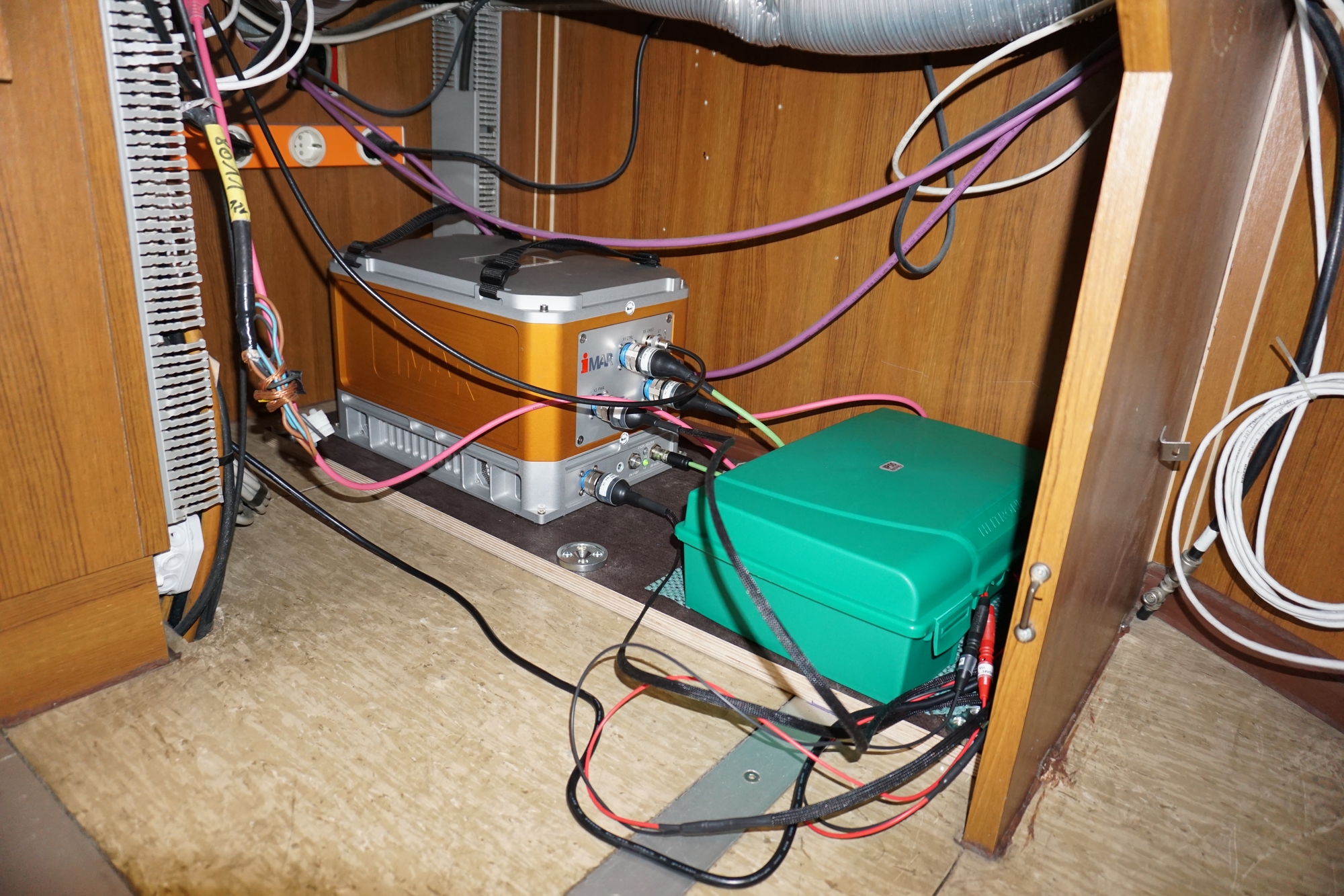

![Das neue Strap-Down-Gravimeter des BKG auf der WEGA. Hier absolviert es seine Jungfernfahrt. Es nutzt Inertialsensoren und GPS zur Bestimmung der Schwere. (Bild: BKG)](https://www.raumfahrer.net/wp-content/uploads/2021/01/2023gravimeterBKGwegaBKG26.jpg)
2014 und 2015 wurden bereits Messungen im norddeutschen Wattenmeer und vor den nordfriesischen Inseln durchgeführt. Seit 2021 laufen die Arbeiten zur großflächigen Neuvermessung der Nordsee. In diesem Jahr liegt der Fokus noch einmal auf dem Gebiet nordwestlich von Helgoland, wo Datenlücken geschlossen und bestehende Daten überprüft und ggf. angepasst werden sollen. Mit 350 bis 400 km Entfernung vom Festland stellt der sogenannte Entenschnabel, der äußerste Winkel der Ausschließlichen Wirtschaftszone (AWZ), eine besondere logistische Herausforderung dar.
Die Messungen in diesem Jahr dienen daher weiteren Ergänzungen und Kontrollen, um eine hohe Datenqualität sicherzustellen. Laut Plan wird das Vermessungs-, Wracksuch- und Forschungsschiff (VWFS) WEGA des Bundesamtes für Seeschifffahrt und Hydrographie (BSH) am 1. August 2023 in Bremerhaven auslaufen.
Angesichts der Messbedingungen in der Nordsee tragen gleichzeitige Messungen mehrerer Instrumente wesentlich zur Qualitätssicherung bei. In den folgenden 10 Tagen werden daher wieder die Spezialisten vom Helmholtz-Zentrum Potsdam Deutsches GeoForschungsZentrum (GFZ) sowie dem Fachgebiet Physikalische Geodäsie und Satellitengeodäsie (PSGD) der TU Darmstadt mit ihren Instrumenten die Schweremessungen an Bord durchführen. Zusätzlich setzt auch das BKG erstmals ein eigenes auf Inertialsensoren basierendes Strap-Down-Gravimeter ein.
