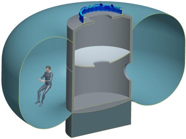

Hauptuntersuchungsgegenstand wäre auf jeden Fall die neuartige Außenwand, die gänzlich ohne feste Bestandteile oder Metall auskommen soll. Dazu wurde ein Mehrlagenkonzept entwickelt, das bis zu 20 verschiedene Schichten umfasst, von denen etwa die Hälfte als Schild gegen Mikrometeoriten dient. Das Testmodul könnte etwa 20 m³ Raum umfassen und an Tranquility angedockt werden. Es würde in gefaltetem Zustand zur ISS transportiert, anschließend umgedockt und aufgeblasen.
Das eigentliche Ziel ist aber ein größeres Modul mit einem Rauminhalt bis zu 200 m³, einer Länge von rund siebeneinhalb Metern und einem ebenso großen Durchmesser in entfaltetem Zustand. Im Inneren verliefe eine feste Röhre, die möglicherweise aus Kohlefaserverbundstoff gefertigt wäre. Um diese herum wäre beim Start die zusammengefaltete Außenhülle gruppiert, so dass beides unter eine gewöhnliche Nutzlastverkleidung passt. Der Innenraum der Röhre ist in drei Sektionen eingeteilt, eine Schleuse, einen zentralen Raum und ein Abteil für die Druckgastanks des Entfaltungssystems. Dem Modul vorangesetzt wäre ein Antriebs- und Steuerungsmodul, das noch zu entwickeln wäre.

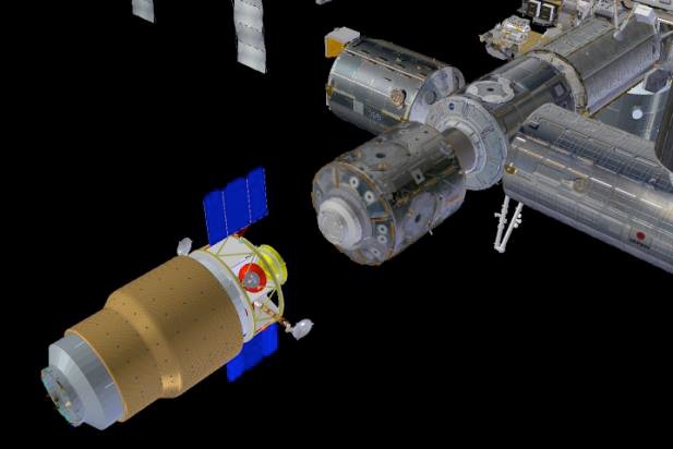

Die Planungen von 2010 sahen vor, dass das große Modul bis 2015 an einem dritten Knotenmodul angekoppelt wird, welches zuvor aus einem ISS-Reservemodul entwickelt und gestartet werden sollte. Alternativ wurde die Kopplung an Tranquility-Nadir vorgesehen, wobei die Cupola zuvor nach Unity-Nadir verlegt werden könnte. Nun könnte zumindest dieser Plan mit zwei Jahren Verzögerung verwirklicht werden.
Das kleinere BEAM (Bigelow Expandable Activity Module) soll nun aber realisiert werden und könnte bis 2015 ins All gelangen. Dabei wäre ein Transport im Rumpfteil eines Dragon-Raumschiffes denkbar. Einzelheiten sind derzeit noch nicht offiziell bei NASA oder Bigelow einsehbar.
