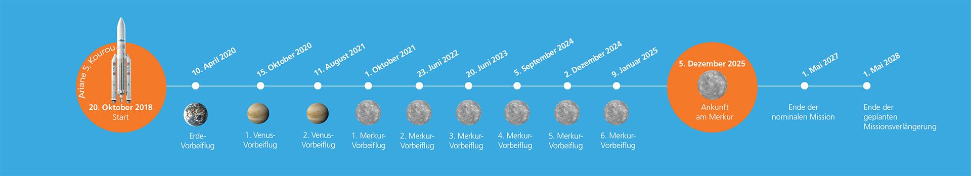

Von der Tagseite kommend, an der Venus vorbei, mit der Schwerkraft des Planeten abbremsen und auf der Nachtseite weiter auf Kurs zum Ziel Merkur: Am Donnerstag, den 15. Oktober 2020, wird die ESA-Raumsonde BepiColombo um 5.58 Uhr MESZ in etwa 10.720 Kilometer Entfernung an der Venus vorbeifliegen und unserem Nachbarplaneten ein wenig ihrer Bewegungsenergie übertragen, um selbst an Geschwindigkeit zu verlieren. Zwei Jahre nach dem Start ist der Zweck des Manövers eine weitere Absenkung des sonnennächsten Punktes des Orbits von BepiColombo in Richtung der Umlaufbahn des Planeten Merkur. Den werden die beiden zu einem Gespann verbundenen Raumsonden der Europäischen Weltraumorganisation ESA und der japanischen Raumfahrtagentur JAXA nach einem weiteren Venusvorbeiflug im August 2021 erreichen und sechs Nahvorbeiflüge später schließlich Merkur Ende 2025 umkreisen. Für Planetenforscher und Ingenieure am Deutschen Zentrum für Luft- und Raumfahrt (DLR) und dem Institut für Planetologie der Westfälischen Wilhelms-Universität Münster eine weitere Gelegenheit das Spektrometer MERTIS zu testen.

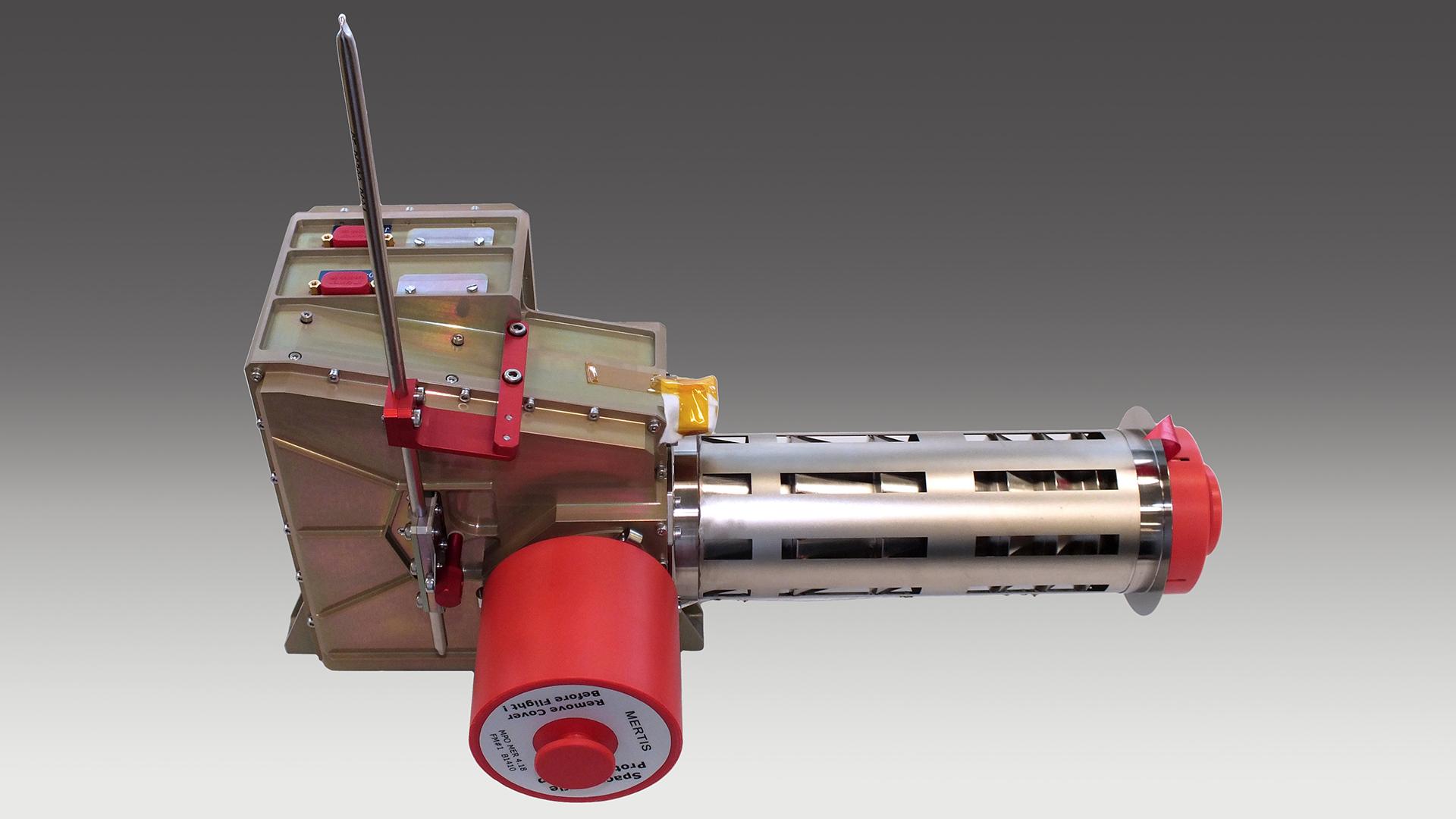

Als Raumflugmanöver werden die bahntechnisch notwendige Passage an der Venus wie auch schon der Erde-Mond-Vorbeiflug im Frühjahr dazu genutzt, die Funktionsfähigkeit einiger Experimente an Bord beider Orbiter zu testen und mit den dabei gewonnen Daten die Sensoren und Signalketten zu eichen. „Aber es werden während des An- und Abflugs und bei der höchsten Annäherung an die Venus auch wissenschaftliche Messungen durchgeführt“, freuen sich die zwei Hauptverantwortlichen des MERTIS Instruments, Dr. Jörn Helbert vom Institut für Planetenforschung in Berlin und Prof. Dr. Harald Hiesinger vom Institut für Planetologie in Münster. „Unser gemeinsam mit der Industrie und internationalen Partnern gebautes abbildendes Spektrometer MERTIS kommt dabei wieder zum Einsatz und wird neue Daten zur Zusammensetzung und Struktur der Venusatmosphäre liefern“, unterstreicht Helbert. In erster Linie wurde MERTIS entwickelt, um Spektren von gesteinsbildenden Mineralen auf der atmosphärenfreien Oberfläche des Merkur zu messen. Aber mit seinen Infrarotsensoren kann es auch bis zu einer gewissen Tiefe in die dichte Gashülle der Venus blicken. „Wir erwarten schon jetzt, noch viel mehr aber 2021, wenn wir der Venus viel näherkommen werden, ausgesprochen interessante Erkenntnisse“, ergänzt Hiesinger.
MERTIS (Mercury Radiometer and Thermal Infrared Spectrometer) ist ein bildgebendes Infrarot-Spektrometer und Radiometer mit zwei ungekühlten Strahlungssensoren, die für Wellenlängen zwischen 7 und 14 beziehungsweise 7 und 40 Mikrometern empfindlich sind. Während zweier Messzyklen, deren erster heute beginnt, werden fast 100.000 Einzelaufnahmen aufgezeichnet. Der erste Zyklus startet in einer Venusentfernung von etwa 1,4 Millionen Kilometer, dabei wird bis 23 Stunden vor dem Nahvorbeiflug und 670.000 Kilometer Entfernung gemessen. Nach einer Pause für die Überprüfung des Instruments beginnt 11 Stunden vor dem Venus-Vorbeiflug in 300.000 Kilometer Entfernung der zweite Zyklus, der bis fast 120.000 Kilometer Abstand zur Venus reicht, die vier Stunden vor dem Nahvorbeiflug passiert werden.

BepiColombo ist am 20. Oktober 2018 an Bord einer Ariane-5-Trägerrakete vom europäischen Weltraumbahnhof Kourou gestartet. Das nun stattfindende zweite sogenannte Flyby-Manöver von BepiColombo, dieses Mal an der Venus (das erste fand am Karfreitag an der Erde statt), dient dazu, das Sondengespann weiterhin ohne den Einsatz von Treibstoff ein wenig abzubremsen, um die Bahnellipse der Raumsonde in Richtung einer Kreisbahn zu „stauchen“, um am Ende vom Gravitationsfeld des Merkurs eingefangen zu werden und in den Merkurorbit einzuschwenken. Während die Sonde auf ihrer spiralförmigen Bahn durchs innere Sonnensystem mit einer Geschwindigkeit von 37 Kilometer pro Sekunde (133.500 km/h) in Richtung der Venus ‚fällt‘, verlässt BepiColombo den inneren Nachbarplaneten der Erde nach einem leichten Richtungswechsel mit einer Geschwindigkeit von nur noch etwa 3,25 Kilometer pro Sekunde (11.700 km/h). Der Vorbeiflug findet in einer Entfernung von 116 Millionen Kilometer statt: Die Venus läuft der Erde gegenwärtig voraus und ist vor Einsetzen der Dämmerung als ‚Morgenstern‘ im Osten sichtbar.
Wegen der starken Anziehungskraft der Sonne sind Planetenmissionen ins innere Sonnensystem nur mit sehr komplexen Flugbahnen zu meistern. Mit dem Manöver am Donnerstag wird die Relativgeschwindigkeit gegenüber Merkur auf 1,84 Kilometer pro Sekunde abgesenkt. Am Ende ihres Spiralflugs zwischen den Bahnen von Erde und Merkur wird BepiColombo mit fast derselben Geschwindigkeit wie der Merkur die Sonne umrunden und kann dann vom kleinsten Planeten des Sonnensystems am 5. Dezember 2025 leicht von dessen Schwerkraft eingefangen und mit etwas Düsenschub in eine polare Umlaufbahn einschwenken.
