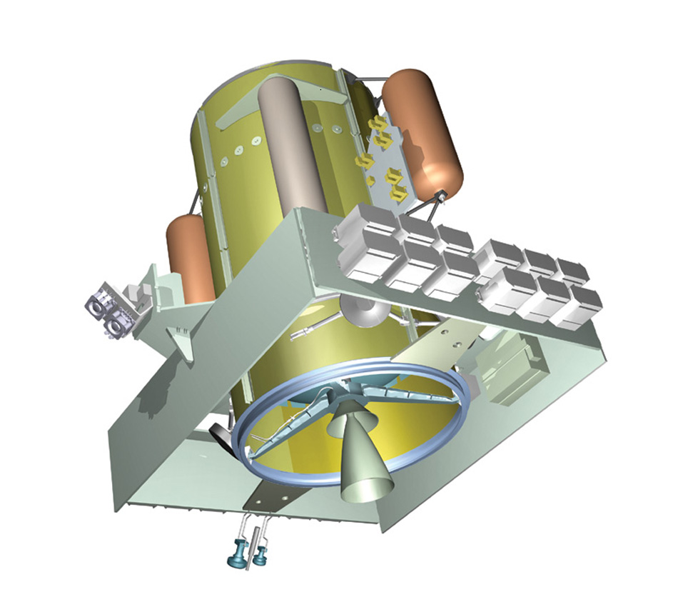

Das Servicemodul für den Kommunikationssatelliten Alphasat I-XL, das in Cannes bei Thales Alenia Space entstanden ist, traf Ende Januar 2010 in Toulouse in einem Werk von EADS Astrium ein. An Rahmen und Zentralrohr des Moduls sind Apogäumsmotor von EADS Astrium, zwei Treibstofftanks von MT Aerospace aus Augsburg und drei Heliumtanks angebracht. Außerdem sind Teile des elektrischen Antriebssystems und die zugehörigen Xenon-Tanks bereits installiert. Das chemische Antriebssystem wurde im Dezember 2009 in Cannes getestet. Bei EADS Astrium in Toulouse sollen in einem nächsten Schritt elektronische Baugruppen im Servicemodul integriert werden, bevor es zum ersten Mal eingeschaltet wird.

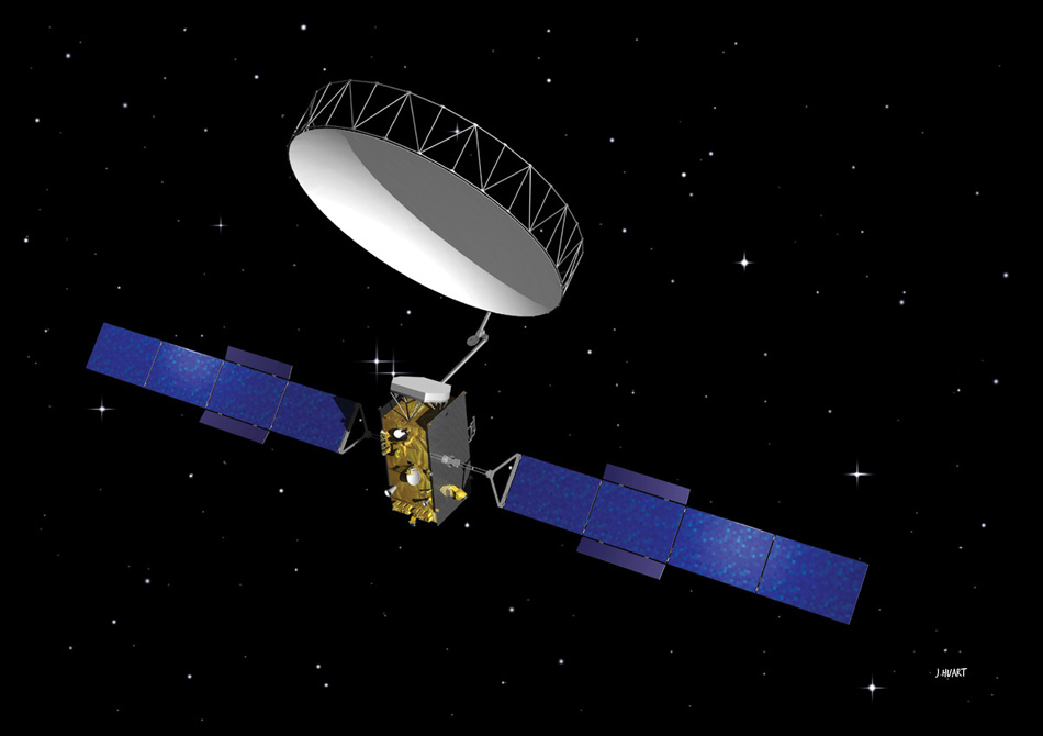

Mit Alphasat I-XL wird der Auftraggeber Inmarsat seinen bisher modernsten Satelliten bekommen. Das Raumfahrzeug mit einer Startmasse von über 6 Tonnen soll im Geostationären Orbit an einer Position bei 25 Grad Ost stationiert werden. Insbesondere mobile Sprach- und Datenkommunikationsdienste werden unterstützt. Dafür ist unter anderem der Einsatz eines großen, im All zu entfaltenden Antennenreflektors vorgesehen, was eine in Bezug auf eine Konfiguration ohne einen solchen Reflektor um 90 Grad gedrehte Ausrichtung des Raumfahrzeugs auf seiner Bahn um die Erde erforderlich macht. Der Reflektor mit einem Durchmesser von 12 Metern ermöglicht die Verwendung von 750 L-Band Kanälen, um Europa, Asien, Afrika und den Mittlern Osten zu versorgen.

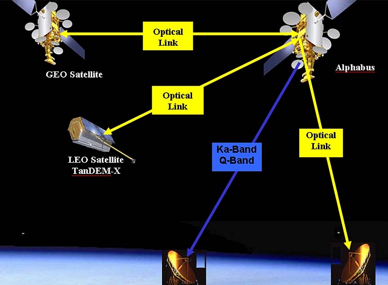

Auf Alphasat I-XL will die ESA zur Technologiedemonstration einen neuen Sternensensor von Jenoptik, ein Laserterminal (LCT) zur Kommunikation mit einem Raumfahrzeug in einem niedriegeren Orbit oder an einer anderen Position im Geostationären Orbit, eine Einrichtung zum Monitoring der Strahlungsverhältnisse im Geostationären Orbit und eine im Q-V-Band arbeitende Kommunikationsnutzlast betreiben lassen. Mit der Q-V-Band-Nutzlast soll die Verwendbarkeit des entsprechenden Frequenzbereiches verifiziert werden. Mit dem mit einer Wellenlänge von 1.064 Nanometern arbeitenden LCT will man beispielsweise Radardaten des Fernerkundungssatelliten Tandem-X mit Geschwindigkeiten bis zu 2,8 GBit/s empfangen.
