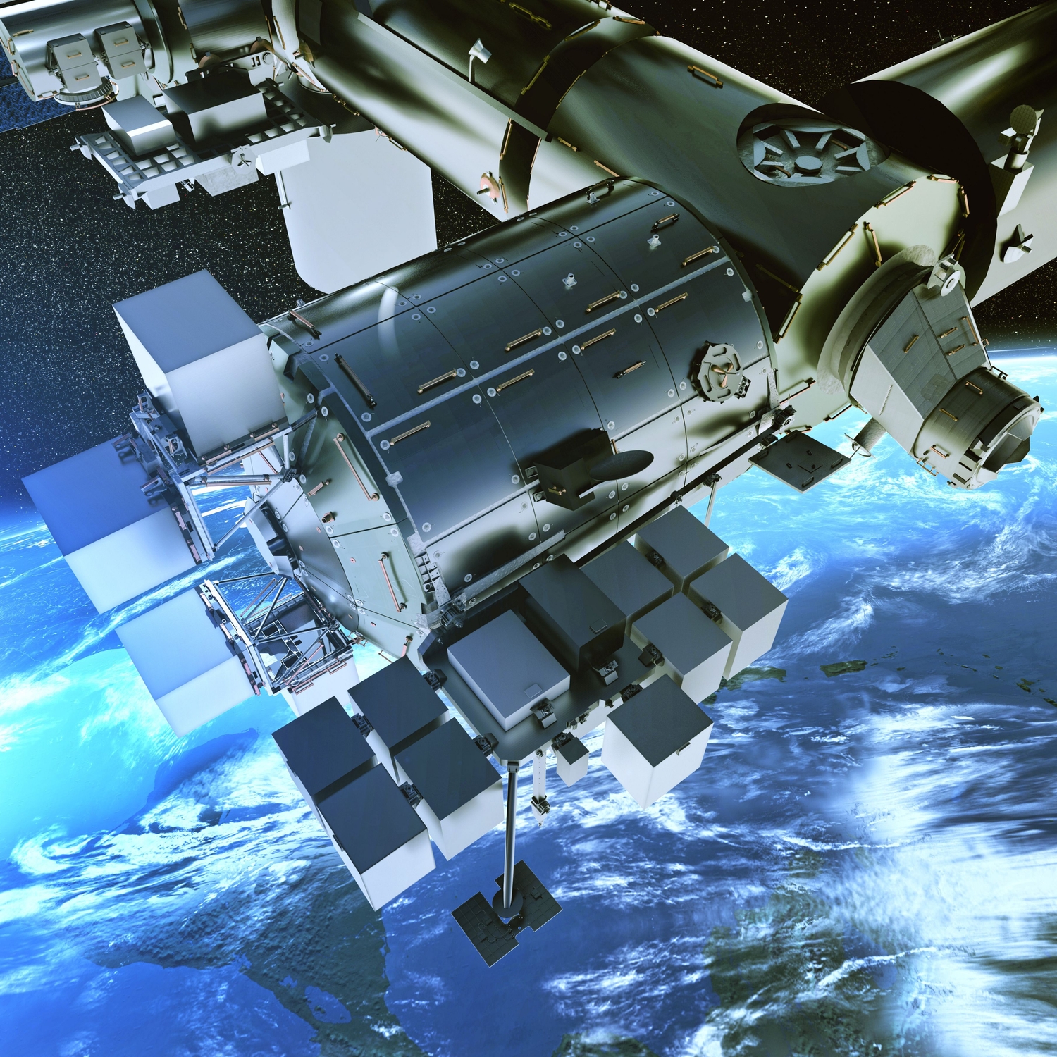

(Bild: Airbus 2021)

Die Bartolomeo-Plattform von Airbus wurde 2020 gestartet und mit einem Roboterarm am Columbus-Modul der ISS befestigt. Nach dem abschließenden Anschluss der Verkabelung, der einen „Weltraumspaziergang“ erfordert, wird die Plattform in den kommenden Wochen für ihre Inbetriebnahme im Weltraum bereit sein.
Bartolomeo ist eine Airbus-Investition in die ISS-Infrastruktur, die das Hosting von bis zu zwölf externen Nutzlasten in einer Weltraumumgebung ermöglicht und einzigartige Möglichkeiten für Demonstrations- und Verifikationsmissionen im Orbit bietet. Sie wird in einer Partnerschaft zwischen Airbus, ESA, NASA und dem ISS National Laboratory betrieben.
Bartolomeo ist für viele Arten von Missionen geeignet, darunter Erdbeobachtung, Umwelt- und Klimaforschung, Robotik, Materialwissenschaften und Astrophysik. Es bietet begehrte Nutzlast-Hosting-Fähigkeiten für Kunden und Forscher, um Raumfahrttechnologien zu testen, neue Geschäftsansätze im Raumfahrtbereich zu verifizieren, wissenschaftliche Experimente unter Mikrogravitationsbedingungen durchzuführen oder Fertigungstechniken im Weltraum zu erforschen.
Die Nutzlastunterbringung ermöglicht Steckplätze für eine große Bandbreite an Nutzlastmassen, von 5 bis 450 kg, und einen Größenbereich von bis zu etwa einem Kubikmeter. Für kleinere Nutzlasten hat Airbus den Multi-Payload-Träger ArgUS entwickelt, eine Ride-Share-Lösung, die die Aufnahme mehrerer Nutzlasten auf einer Adapterplatte ermöglicht, die in einem Nutzlast-Steckplatz befestigt wird. Diese Nutzlasten können bis zu 3U groß sein, d.h. etwa die Größe eines Schuhkartons (1U = 10x10x10cm³).
