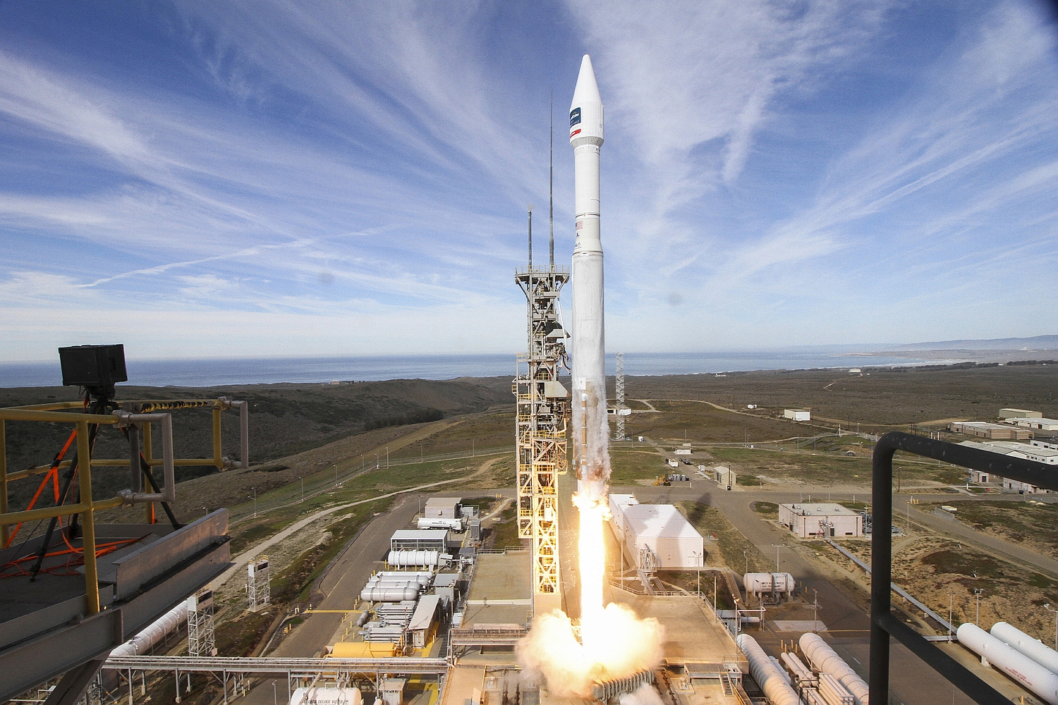

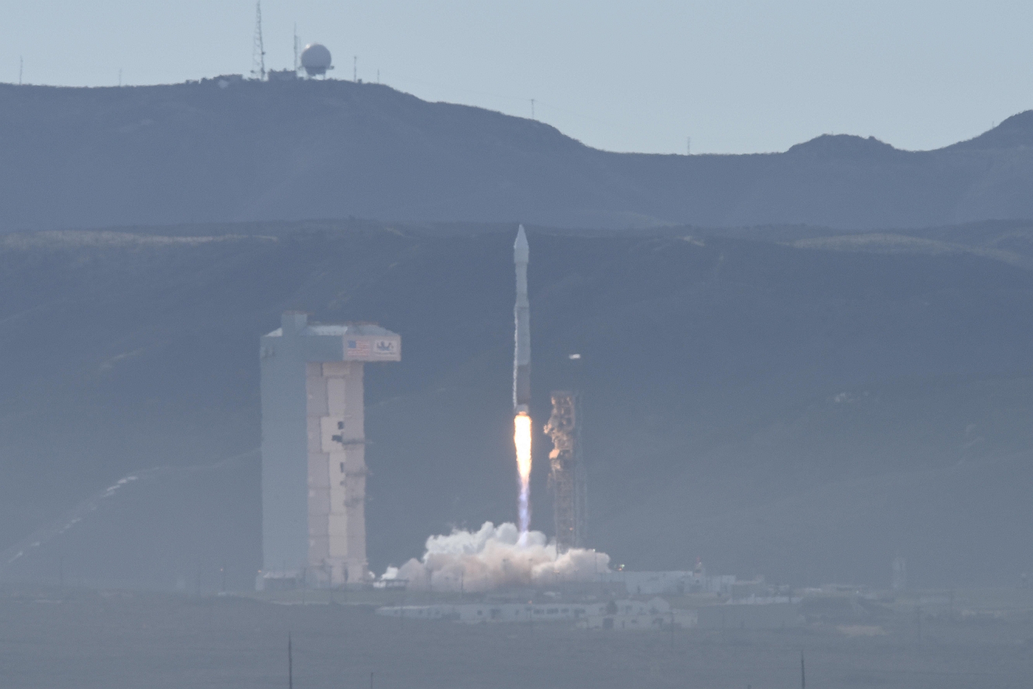

Der 6. Start einer Atlas-V-Rakete im Jahr 2016 und der 66. insgesamt erfolgte zu Beginn eines 15 Minuten langen Startfensters um 19:30 Uhr MEZ und wurde am 11. November 2016 unter der Ägide der United Launch Alliance (ULA) abgewickelt. Der Flug begann auf der Space Launch Complex 3E (SLC-3E) genannten Startanlage der an der Pazifikküste gelegenen Luftwaffenbasis Vandenberg (Vandenberg Air Force Base, VAFB).

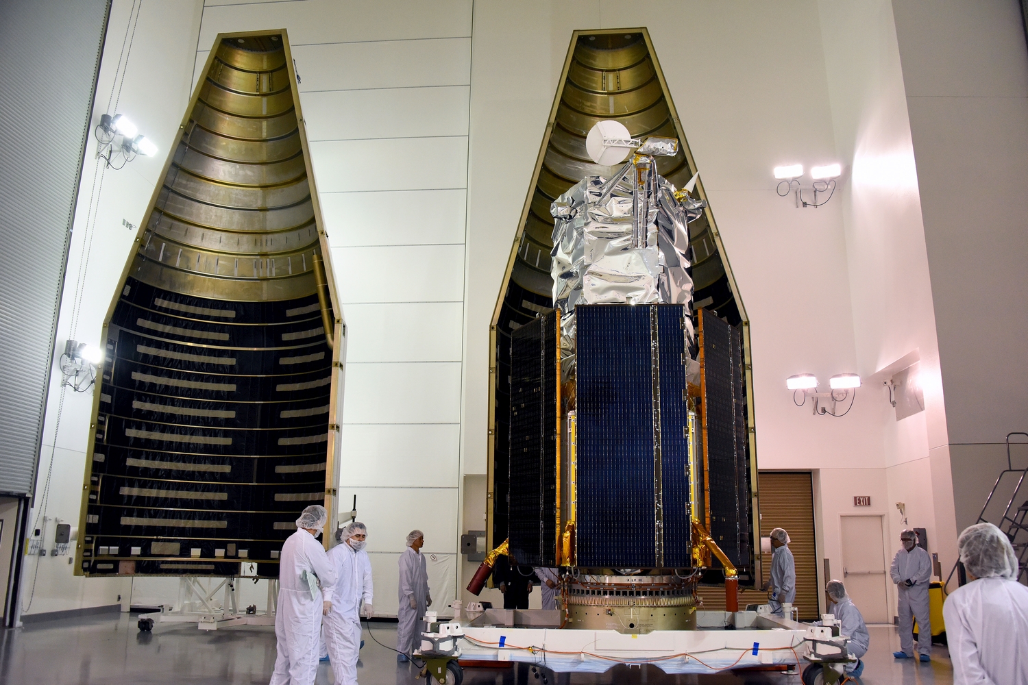

WorldView 4 mit einer Startmasse von rund 2.087 Kilogramm wurde von einer Atlas V in 401-Konfiguration transportiert. Das bedeutet, dass auf der Zentralstufe mit RD-180-Triebwerk von RD-AMROSS eine Centaur-Oberstufe mit einem Triebwerk aufgesetzt war, an der Zentralstufe keine Feststoffbooster angebracht waren und die Nutzlastverkleidung vier Meter Durchmesser hatte.
Das Haupttriebwerk der Zentralstufe der Rakete mit der Seriennummer AV-062 wurde rund vier Sekunden vor dem Abheben gezündet. Die Zentralstufe trug Centaur und Nutzlast dann in die Höhe. Nach etwas über vier Minuten Flugzeit war die Zentralstufe ausgebrannt und abgetrennt, und es war nun Aufgabe der Centaur, mit einer einzelnen Brennphase ihres RL10C-Triebwerks von Aerojet Rocketdyne die Nutzlast in den vorgesehenen Zielorbit zu bringen. Die erforderliche Brennphase dauerte rund 11 Minuten und 16 Sekunden.
Die Centaur-Oberstufe funktionierte wie vorgesehen und ermöglichte rund 19 Minuten nach dem Abheben ein Aussetzen von WorldView 4 im richtigen Orbit. Damit war der Job der Oberstufe aber noch nicht abgeschlossen. Im Rahmen einer weiteren rund zwei Stunden dauernden Flugphase sollten einige Kleinstsatelliten, sogenannte Cubesats, ausgesetzt werden, was auch gelang. Für Transport und Aussetzen der Cubesats wurde ein Dispenser mit dem Namen Enterprise am Heck der Oberstufe verwendet.

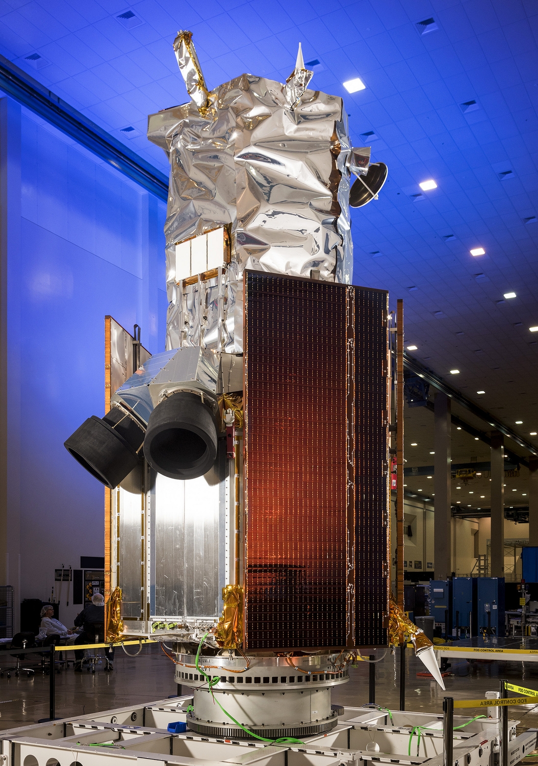

WorldView 4 – die Hauptnutzlast der Atlas V AV-062 – basiert auf dem Satellitenbus LM 900 von Lockheed Martin. Das Raumfahrzeug gelangte auf eine annähernd kreisförmige Bahn in rund 620 Kilometern Höhe über der Erde, wo es für einen Orbit rund 97 Minuten benötigt. Die Bahn des dreiachsstabilisierten Satelliten ist um rund 98 Grad gegen den Erdäquator geneigt, es handelt sich um einen polaren, sonnensynchronen Orbit. Bis zu 680.000 Quadratkilometer der Erdoberfläche pro Tag gedenkt man mit WorldView 4 abtasten zu können. Dabei wird laut Lockheed Martin pro Tag eine Datenmenge von rund 19,5 Terabyte entstehen. Ein Großteil der Kapazität des Satelliten wird DigitalGlobe im Auftrag der US-Regierung einsetzen.
Der mit einem Teleskop mit einem Primärspiegel mit einem Durchmesser von rund 1,1 Metern ausgerüstete neue Erdtrabant besitzt ein Kamerasystem, von dem man sich bei einer Flughöhe von 617 Kilometern über der Erde panchromatische Bilder in einer Auflösung von 31 Zentimetern verspricht. Das von ITT Exelis – jetzt ein Teil der Harris Corporation – in den Vereinigten Staaten von Amerika gebaute System mit der Bezeichnung GIS-2 für GeoEye Imaging System – 2 auf Basis einer SpaceView 110 (SV-110) genannten Konstruktion arbeitet panchromatisch im Bereich zwischen 450 und 800 Nanometern. Multispektral stehen vier Bandbereiche zur Verfügung: 450 – 510 Nanometer (blau), 510 – 580 Nanometer (grün), 655 – 690 Nanometer (rot), 780 – 920 Nanometer (nahes Infrarot). Die multispektral maximal erreichbare Auflösung liegt im Bereich von 1,24 Metern.
Für die Zwischenspeicherung großer Datenmengen an Bord besitzt WorldView 4 ein Halbleiter-Festplattensystem mit einer Kapazität von 3.200 Gigabit. Die Übertragung der gewonnenen Bilddaten zu entsprechenden Bodenstationen wird im X-Band mit einer Datenrate von 800 Megabit pro Sekunde erfolgen, wofür es an Bord entsprechende Funkausrüstung gibt. Telemetrie zum Zustand der Beobachtungsnutzlast und der raumflugtechnischen Systeme kann der Satellit im X-Band mit einer Datenrate von 120 Kilobit pro Sekunde senden. Zusätzlich kann Telemetrie auch im S-Band mit 64 Kilobit pro Sekunde übertragen werden. Der Empfang von Kommandos an Bord des Satelliten erfolgt ebenfalls im S-Band.
Erdbeobachtungsnutzlast und raumflugtechnische Systeme des Satelliten werden von fünf Solarzellenauslegern mit Strom versorgt. Die jeweils 1,17 Meter breiten und 2,01 Meter langen Ausleger sind an fünf der sechs Kanten der Basis des Servicemoduls des rund 5,3 Meter langen Satelliten mit einem Durchmesser von etwa 2,5 Metern montiert. Einen sechsten Ausleger gibt es nicht, um das Sichtfeld der Sternensensoren des Satelliten nicht zu behindern, die zusammen mit GPS-Daten zur exakten Lagebestimmung benötigt werden. Die Ausleger geben dem Satelliten eine Spannweite von rund 7,9 Metern. Der Speicherung elektrischer Energie an Bord dient ein Lithiumionen-Akkumulatorensatz.
