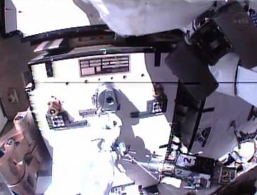

Soeben ist ein mehr als sechsstündiger Ausstieg zum Austausch einer Einheit zum Steuern des Kühlmittelflusses in einem Solarzellenmodul der Gitterstruktur beendet worden. Vor zwei Tagen hatte man einen Anstieg der Leckrate im Kreislauf 2B festgestellt.

Zudem hatte man Flocken des Kühlmittels davon fliegen sehen. Der Verlust des Kühlmittels verlief so rasch, dass man die Anlagen des Energiekreislaufes 2B am Gitterelement P6 abschalten musste. Zu diesen Anlagen gehören Batterien, Ladegeräte und Energieverteiler, die gekühlt werden müssen. Die entstehende Wärme wird vom flüssigen Kühlmittel Ammoniak aufgenommen und zu Radiatoren transportiert, die diese Wärme ins All abstrahlen.
Am Freitag entschloss man sich in Absprache mit den Partnern im ISS-Kontrollzentrum der NASA dazu, noch vor der Rückkehr eines Teils der gegenwärtigen ISS-Besatzung eine Reparatur durchzuführen. Zwei Ersatzeinheiten der sogenannten Pump/Flow Control Subassembly (Pump-/Flusssteuerungs-Untereinheit) sind an der Backbordseite der Gitterstruktur untergebracht.
Der Ausstieg von Chris Cassidy und Tom Marshburn begann 14.44 Uhr MESZ. Für den Austausch der Einheit benötigten die beiden Astronauten etwa zweieinhalb Stunden. Während der Demontage konnten sie aber keine Anzeichen für ein Leck entdecken. Anschließend verweilten sie in gebührender Entfernung und beobachteten die Systeme, während der Kühlmittelkreislauf wieder in Betrieb genommen wurde. Auch dabei konnten sie kein austretendes Kühlmittel erkennen.
Gegen 20.14 Uhr MESZ wurde die Außenluke des Ausstiegsmoduls Quest geschlossen und somit nach sechseinhalb Stunden der Außenbordeinsatz beendet. In der nächsten Zeit will man den Kühlmittelkreislauf eingehend mittels Kameras überwachen.
