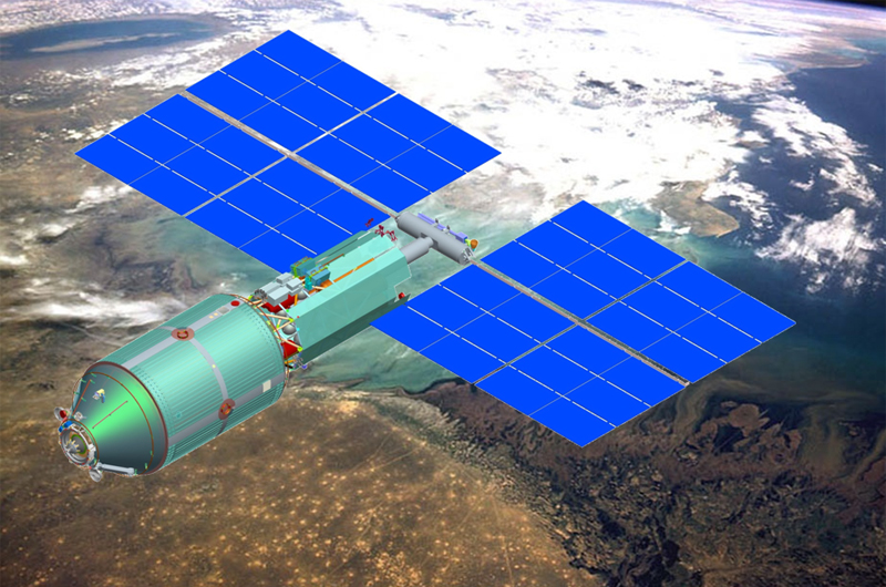

Dabei handelt es sich um ein Modul, welches gleichermaßen der Wissenschaft und der Energieversorgung dient. Es besteht aus zwei deutlich unterschiedlichen Sektionen. Im druckbeaufschlagten zylindrischen Teil mit etwa 4,30 Metern Außendurchmesser und ca. 5,80 Metern Länge sollen verschiedene Einrichtungen die wissenschaftliche Ausbeute der Arbeit an Boder der Station deutlich erhöhen, aber auch Stauraum und Komfort für die Kosmonauten zur Verfügung stellen. Die erste Sektion verfügt zudem an einem Ende über einen kegelstumpfartigen Teil, der einen Kopplungsadapter besitzt, mit dem das Modul am gegenwärtig im Bau befindlichen Knotenmodul angedockt wird.
Die zweite Sektion steht nicht unter Druck, beherbergt aber Batterien, Regelungstechnik, Radiatoren und Solarzellenausleger. Diese sind um zwei Achsen drehbar, so dass die Solarzellenflächen immer optimal auf die Sonne ausgerichtet werden und eine Leistung von geplanten 18 kW liefern können.
