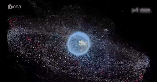

Schon jetzt, so Holger Krag, vagabundieren rund 30 000 Objekte größer als zehn Zentimeter in den Erdumlaufbahnen. Oberhalb einer Größe von einem Zentimeter Durchmesser sind es über 900 000 Bruchstücke und zählt man die kleinen Schrotteile oberhalb des Ein-Millimeter-Bereiches, kommen gar über 150 Millionen Fragmente zusammen. Allesamt Rückstände früherer Missionen, ausgediente Oberstufen und inaktive Satelliten, die bei Zusammenstößen in einem Kaskadeneffekt immer neuen Weltraummüll entstehen lassen. „Die Trümmermenge wächst jedes Jahr gewaltig“, sagt der ESA-Wissenschaftler. Und mit der steigenden Zahl an Raumfahrtmissionen meist von privaten Betreibern, die Konstellationen aus tausenden Minisatelliten im Low Earth Orbit platzieren, könnte die Gefahr von Kollisionen und weiterer Trümmerbildung nochmals rasant steigen. Zumal mangelt es bisher an einem Datenaustausch. Holger Krag mahnt ein „Management des Verkehrs im Orbit“ an. Er arbeitet daran, „dass wir bis zur internationalen Space Debris Konferenz 2021 in Darmstadt erste Ideen vorweisen können“.
