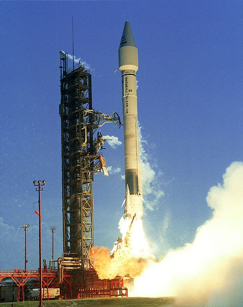

Atlas I
Die Atlas I ist eine abgewandelte Version der Atlas G. Die großen Komponenten wurden von der Vorgängerversion übernommen, doch die Flugführungs- und Kontrollsysteme wurden überarbeitet. Auch benutzte man eine größere Nutlastverkleidung, um Satelliten mehr Volumen zu bieten. Die Atlas I sollte die Atlas G ersetzten, jedoch wurden schließlich weniger Exemplare gebaut als geplant. Der Grund dafür war die Produktionssynchronisation bei Lockheed (Lockheed übernahm Convair) mit der Atlas II.
![]() ![]() Start einer Atlas I mit dem Satelliten CRRES. (Bild: NASA) |

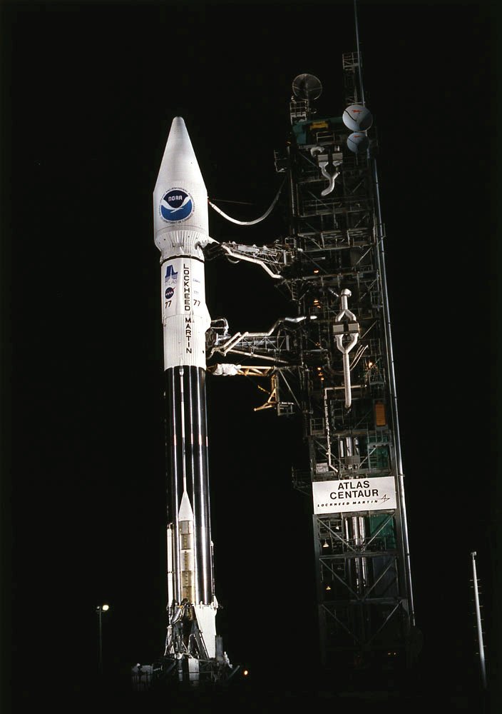

Atlas IIAS
Die Atlas IIAS ist eine Atlas IIA mit vier Castor-IVA-Boostern von Thiokol. Die sorgen in den ersten zwei Minuten für mehr Schub und damit eine höhrere Nutzlastkapazität. Dabei zünden zwei beim Start und zwei nach dem Ausbrennen der ersten beiden.
![]() ![]() Start einer Atlas IIAS mit dem Sonnen- observatorium SOHO an Bord. (Bild: NASA) |

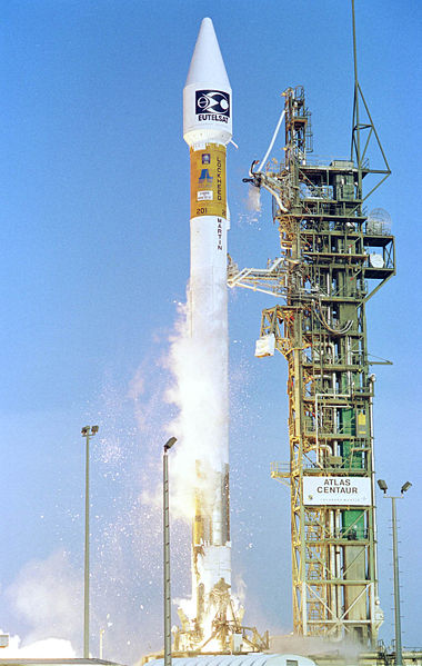

Atlas IIIA
Die Atlas IIIA ist eine große Umkonfiguration des Atlas-Konzeptes. Die alten Tanks, die nur unter Druck stabil sind, blieben erhalten und wurden verlängert. Aber die alte Triebwerkskonfiguration des Eineinhalbstufers, wobei ein Triebwerksblock abgeworfen wird, wurde aufgegeben. Die Triebweke wurden nur modifiziert. Dafür wurden die drei Triebwerke der vorherigen Versionen durch ein RD-180-Triebwerk ersetzt. Es verfügt über zwei Brennkammern, im Gegensatz zum Basismodell, dem aus vier Brennkammern bestehendem RD-170 der Zenit. Das RD-180 konnte auf der Atlas III aber nicht mit vollem Schub benutzt werden, da es eine zu hohe Leistung für die Rakete hat. Es wurde eingesetzt, damit man es für die Atlas 5 testen konnte. Die Centaur wurde erstmals nur mit einem Triebwerk ausgerüstet.
![]() ![]() Erststart der Atlas IIIA (Bild: NASA) |
