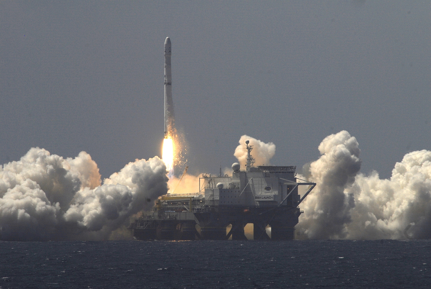

Von der wieder einmal am Äquator positionierten schwimmenden Startplattform Odyssey hat SEA LAUNCH nach längerer Pause einen neuen Kommunikationssatelliten für Eutelsat gestartet.
Ein Beitrag von Thomas Weyrauch. Quelle: Astrium, Eutelsat, SEA LAUNCH.
Die dreistufige Zenit-3SL-Rakete mt Atlantic Bird 7 an der Spitze hob am 24. September 2011 um 22:18 Uhr MESZ am Anfang des 74 Minuten breiten Startfensters von der bei 154 Grad westlicher Länge in internationalen Gewässern im Pazifik stationierten Startplattform ab. Nachdem die ersten beiden Stufen der in der Ukraine von Juschnoje gebauten Trägerrakete ihre Arbeit getan hatten, kam die Block DM-SL genannte Obertufe zum Einsatz, deren Aufgabe es war, Atlantic Bird 7 in einen Geotransferorbit zu bringen. Eine Stunde und sieben Minuten nach dem Start setzte die Oberstufe den Kommunikationssatelliten mit einer Startmasse von rund 4.600 Kilogramm wie vorgesehen aus.
