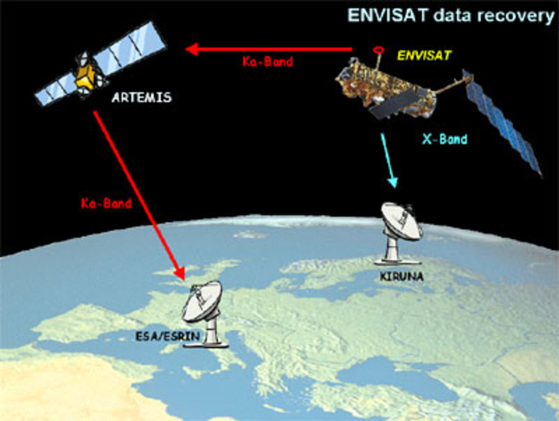

Artemis führt Nutzlasten für den beweglichen Landfunkdienst, Navigationssysteme und Datenrelaisverbindungen mit. Der Satellit arbeitet im S-Band (2 GHz), im Ka-Band (26 GHz) und auf optischen Frequenzen. Mit Envisat kommuniziert er auf den Frequenzen des Ka-Bands.
Der Aufbau einer operationellen Datenrelaisverbindung im Ka-Band zwischen Artemis und Envisat ist eine Premiere für Europa. Das System dient dem Nachweis der Weltraumtauglichkeit neuer Technologien und operationeller Verfahren und der Demonstration der komplexen Software, die sowohl im Boden- als auch im Weltraumsegment des Satelliten Anwendung findet. Ferner kann die Eignung von Datenrelaisnutzlasten begutachtet werden.
Nach Abschluß der Einsatzerprobung der Verbindung von Satellit zu Satellit wird Envisat ab Mai etwa die Hälfte seiner Daten über Artemis direkt an das Envisat-Datenverarbeitungszentrum im ESRIN senden. Die übrigen Daten werden weiterhin an die Bodenstation und das Datenverarbeitungszentrum für Envisat im schwedischen Kiruna übertragen, aber die zusätzliche Nutzung des Datenrelaissatelliten eröffnet dem Envisat-Datennetz umfangreiche neue Möglichkeiten.
Die Bodenstation in Kiruna kann Envisat zehnmal am Tag während seiner rund 100-minütigen Erdumrundungen für etwa zehn Minuten „sehen“. Aufgrund seiner orbitalen Position über Envisat kann Artemis dagegen bei fast allen vierzehn Umläufen des Satelliten pro Tag für längere Zeiträume mit ihm in Kontakt bleiben.
Durch die Übertragung eines großen Teils der Daten von Envisat an Artemis zur Weiterleitung ins ESRIN wird die Station Kiruna entlastet, wodurch dort eine Verkürzung der Verarbeitungszeit der Envisat-Daten auf weniger als drei Stunden nach dem Empfang ermöglicht wird. Der Einsatz von Artemis hat für die ESA den weiteren Vorteil, daß der Umfang der weltweit von Envisat – insbesondere mit seinem Verbesserten Radar mit synthetischer Apertur (ASAR) – erfaßten Daten erweitert, die Flexibilität des Bodensegments der Mission erhöht sowie eine Reservekapazität und somit eine größere Missionszuverlässigkeit für den Fall geschaffen wird, daß Probleme mit den Bordaufzeichnungsgeräten auftreten.
(Grafik: ESA)
Artemis wird uns bei der Verbesserung unserer Dienste für die Envisat-Nutzer eine große Hilfe sein“, glaubt Henri Laur, der Envisat-Missionsleiter der ESA. „Sein Einsatz wird die Bereitstellung von Envisat-Daten beschleunigen und bei der Datenverarbeitung entstehende Verzögerungen beseitigen.“
