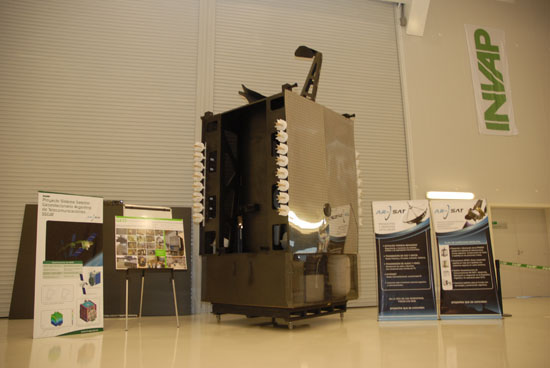

Mockup des Arsat 1, gebaut von Studenten der technischen Hochschule Bariloche
(Bild: INVAP)
Arsat 1 wird ein Startgewicht von rund 2,9 Tonnen haben. Er ist eine Konstruktion des staatlichen argentinischen Hochtechnologieunternehmens INVAP SE (Investigaciones Aplicadas Sociedad del Estado) mit Sitz in San Carlos de Bariloche, das von EADS Astrium und Thales Alenia Space (TAS) wesentliche Komponenten bezieht. EADS Astrium stellt die Steuerungseinheit für den Satelliten, den Zentralzylinder aus Verbundwerkstoff mit einer Masse von 50 Kilogramm und das Zweistoff-Antriebssystem für den Satelliten bereit. TAS liefert die Kommunikationsnutzlast.
