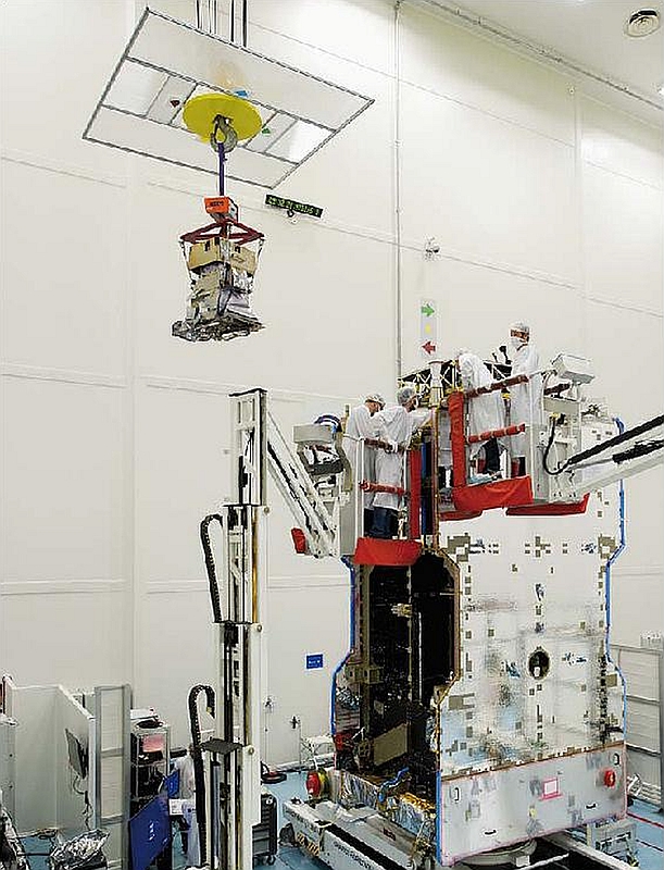

Das Beobachtungsinstrument für den GOLD-Anteil auf SES 14, ein bildgebender, zweikanaliger Spektrograph für Wellenlängen zwischen 132 und 160 Nanometern (UV-C), wurde vom Labor für Atmosphären- und Weltraumphysik (Laboratory for Atmospheric and Space Physics, LASP) der Universität Colorado (University of Colorado Boulder, CU Boulder) gebaut. Im Januar 2017 war das Instrument mit einer Masse von rund 37 Kilogramm zu Airbus Defence and Space nach Toulouse gebracht worden, wo man es anschließend in SES 14 integriert hatte.
