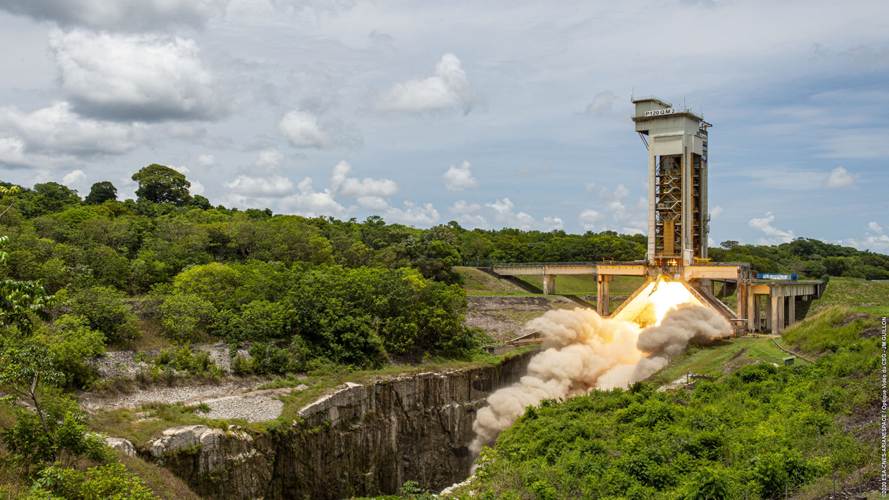

Am 7. Oktober 2020 wurde das P120C am Weltraumbahnhof Kourou in Französisch-Guayana zum dritten Mal erfolgreich getestet. Die Erprobung erfolgte auf dem Prüfstand für Feststofftriebwerke (Banc d’Essai des Accélérateurs à Poudre – BEAP), der von der französischen Raumfahrtbehörde CNES (Centre National d’Études Spatiales) betrieben wird. Dieser in der Ariane-6-Konfiguration durchgeführte dritte erfolgreiche Test ebnet den Weg für die endgültige Qualifikation durch die Europäische Weltraumorganisation. Die erste und zweite Testzündung wurden bereits am 16. Juli 2018 und am 28. Januar 2019 erfolgreich absolviert.
