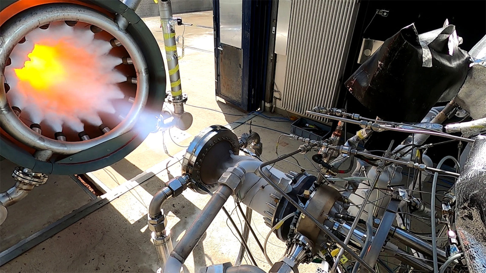

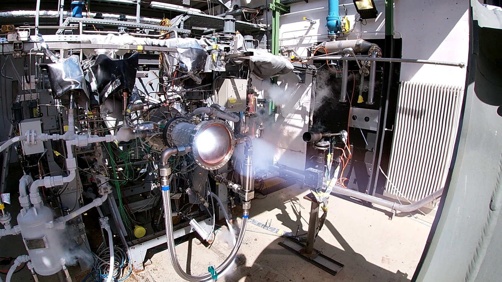

Die von der ArianeGroup in Deutschland entwickelte, vollständig im 3D-Druckverfahren hergestellte Brennkammer wurde bei den Tests, die vom 26. Mai bis zum 2. Juni 2020 auf dem P8-Prüfstand des DLR in Lampoldshausen stattfanden, 14 mal gezündet.
Diese gemeinsam mit der Europäischen Weltraumorganisation ESA und dem Deutschen Zentrum für Luft- und Raumfahrt DLR durchgeführten Tests folgen auf die im vergangenen Jahr absolvierte Heißtestkampagne, bei der im Rahmen des ETID-Programms 14 Technologiebausteine für künftige Flüssigstoff-Raketentriebwerke validiert werden konnten. Die erzielten Ergebnisse sind ein wichtiger Schritt bei der Vorbereitung künftiger Entwicklungen von besonders günstigen Raketenantrieben.
Fertigung und Erprobung der 3D-Brennkammer erfolgten im Rahmen des ESA-Programms ETID (Expander-cycle Technology Integrated Demonstrator), einem Demonstrator für ein künftiges Oberstufen-Triebwerk. Dieser Demonstrator in Originalgröße beinhaltet modernste Antriebstechnologien und ermöglicht die Validierung von innovativen Technologien, Materialien und Fabrikationsverfahren wie additive Fertigung (durch Lasersintern oder Kaltgasspritzen), Laserzündung sowie kostengünstige Materialien.
Die jetzt getestete Brennkammer beinhaltet erneut zahlreiche Innovationen. Zentraler Bestandteil ist der Liner aus kostengünstiger Kupferlegierung mit bereits integrierten und abgedeckten Kühlkanälen. Die Ummantelung wurde im Kaltgasspritzverfahren aufgebracht. Ergänzt wird das Ganze durch einen Monoblock-Einspritzkopf, der bereits alle Einspritzelemente enthält, und im 3D-Lasersinter-Verfahren gedruckt wurde. Mit dieser idealen Lösung können Herstellungsdauer und Produktionskosten künftiger Triebwerke erheblich reduziert werden.
