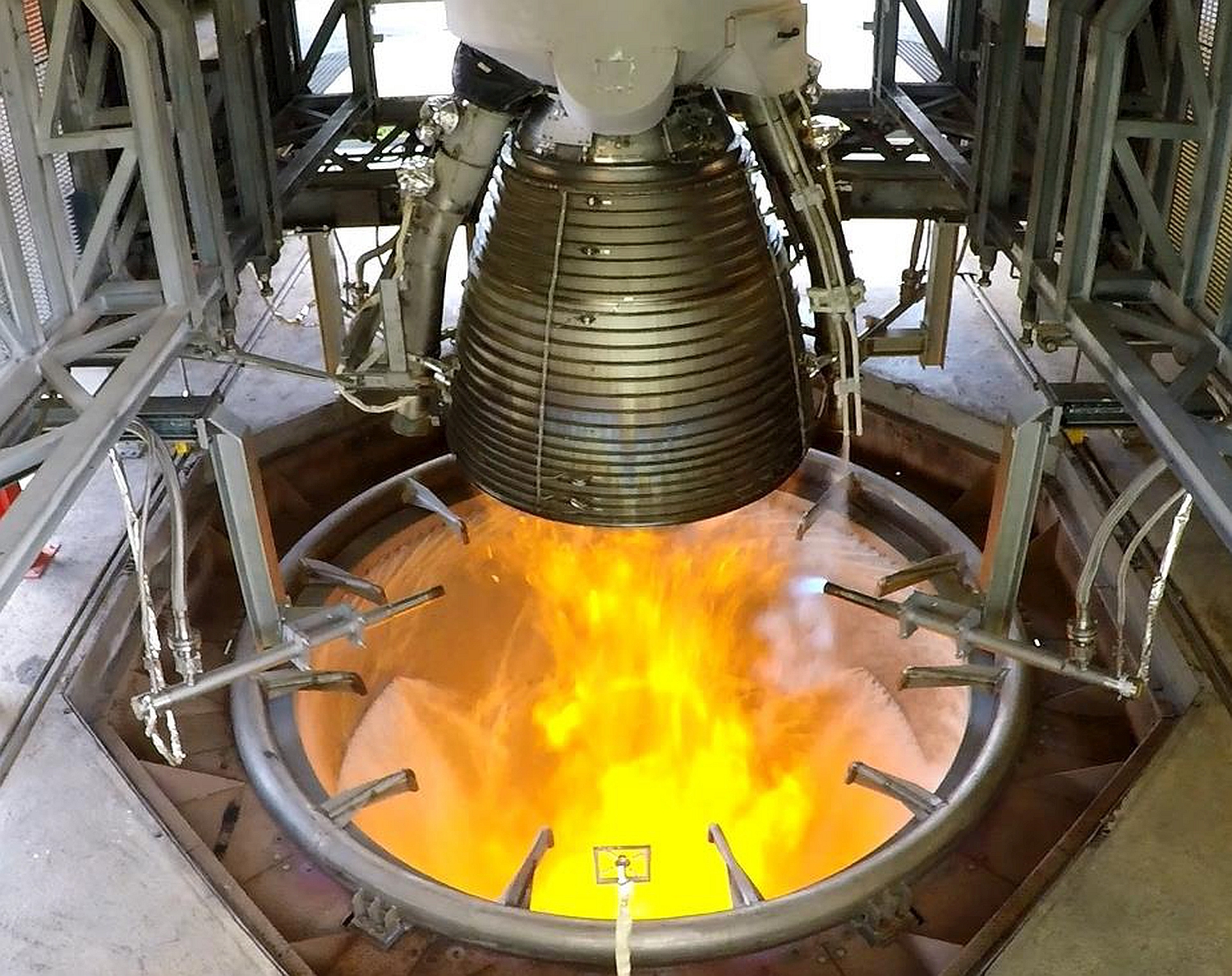

Vulcain 2.1 im Brennversuch
(Bild: ArianeGroup)
Der Vulcain 2.1 genannte, mit flüssigen Treibstoffen zu betreibende Raketenmotor ist mit dem Abschluss der Qualifikationstests nun bereit für Tests mit weiteren für die Ariane 6 vorgesehenen Systemen und Baugruppen.
Als Antrieb für die Zentralstufe der Ariane 6 soll das Vulcain 2.1 rund 135 Tonnen Schub erzeugen und neben den im Flugverlauf abzuwerfenden Feststoffboostern einen erheblich Beitrag dazu liefern, die Rakete innerhalb von etwa acht Minuten Flug auf eine Höhe von rund 200 Kilometern zu bringen.
Eine Überprüfung des Erreichten in der zweite Septemberhälfte 2019 war Höhepunkt einer über 15 Monate laufenden Kampagne, in deren Rahmen auch zwei statische Prüfstandversuche beim Deutschen Zentrum für Luft- und Raumfahrt (DLR) in Lampoldshausen stattfanden.
Beim letzten statischen Prüfstandversuch im Juli 2019 lief das Vulcain 2.1 rund 11 Minuten (bzw. 655 Sekunden). Der Versuch brachte die kumulierte Testzeit für einen kontrollierten Triebwerksbetrieb mit Nutzung der für die Ariane 6 vorgesehenen Stellantriebe zur Auslenkung des Triebwerks für die Lenkung der Rakete auf fast vier Stunden (bzw. 13.798 Sekunden).
Guy Pilchen, Ariane 6 launcher project manager der ESA, kommentierte: „Das sind sehr gute Ergebnisse, die Funktion und mechanische Verhalten des Vulcain 2.1 betreffen. In den kommenden kombinierten Tests erfolgt die Qualifikation auf Stufen- und Komplettträger-Ebene.“
Das Vulcain 2.1 wird überholt werden, bevor es bei dynamischen und Vibrations-Tests wieder verwendet wird. In einer hinsichtlich der Serienversion repräsentativen Zentralstufe wird es sich bei den kombinierten Tests in Französisch-Guayana weiter bewähren müssen. Die kommenden Tests haben zum Ziel, die Zentralstufe der Ariane 6 als flugtauglich zu qualifizieren.

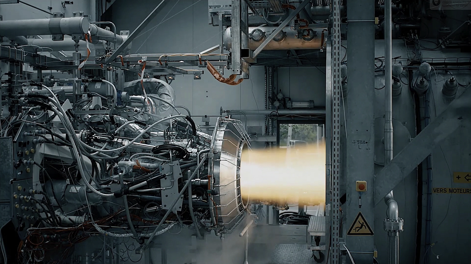

Vinci im Testbetrieb (Bild: ArianeGroup)
(Bild: ArianeGroup)
Qualifikationstests des Haupttriebwerks für die Oberstufe der Ariane 6, einem Raketenmotor mit der Bezeichnung Vinci, wurden bereits im Oktober 2018 abgeschlossen. Der abschließende Test fand am 12. Oktober 2018 auf dem Teststand PF52 der ArianeGroup im französischen Vernon statt. Das wiederzündbare Triebwerk wird nach Integration in eine vollständige Oberstufe in Lampoldshausen weitere Tests erleben.
