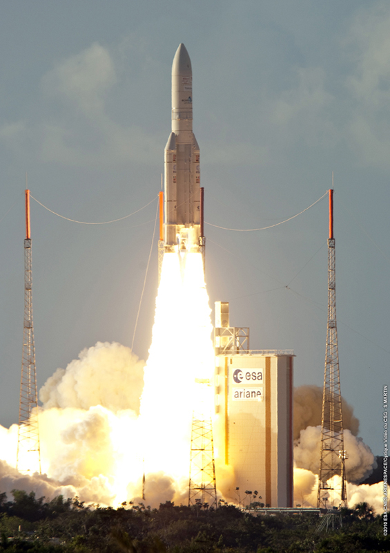

Das für eine Ariane-5-Mission außergewöhnlich lange Startfenster öffnete sich um 22:45 Uhr MESZ. Der 3. Flug einer Ariane 5 im Jahr 2010 und der 52. insgesamt begann um 22:59 Uhr MESZ am 4. August 2010 mit der Zündung des mit flüssigem Wasserstoff und flüssigem Sauerstoff betriebenen Haupttriebwerkes der Zentralstufe. Als die seitlich angebrachten Feststoffbooster gezündet waren, hob die Rakete ab. Nach 2 Minuten und 22 Sekunden Flug wurden die beiden Feststoffbooster in einer Höhe von 121 Kilometern abgetrennt, die Zentralstufe der Rakete war nach rund neun Minuten ausgebrannt und wurde in einer Höhe von knapp 260 Kilometern abgeworfen.
Dann sorgte die Oberstufe ESC-A für Vortrieb. Sie brannte 15 Minuten und 35 Sekunden lang. Nach einer darauf folgenden ballistischen Freiflugphase und etwas über 28 Minuten Gesamtflugdauer wurde zuerst NILESAT 201 in einem Geotransferorbit (GTO) ausgesetzt, anschließend RASCOM-QAF1R rund 4 Minuten später.

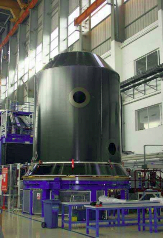

Zum ersten Mal bei einem Doppelstart mit einer Ariane-5-Rakete kam die Nutzlaststruktur SYLDA 5 in der Variante K zum Einsatz. Diese zeichnet sich durch eine um 60 cm größere Höhe als die bisher oft verwendete Variante A aus. NILESAT 201 wurde auf der 7 Meter hohen SYLDA 5 transportiert, RASCOM-QAF1R war in ihr untergebracht. Die Gesamtnutzlast bei der Mission V196 betrug 7.085 Kilogramm, von denen zusammen 6.250 Kilogramm auf die Satelliten entfielen. Die Gesamtstartmasse der 50,5 Meter hohen Rakete betrug rund 775 Tonnen.
