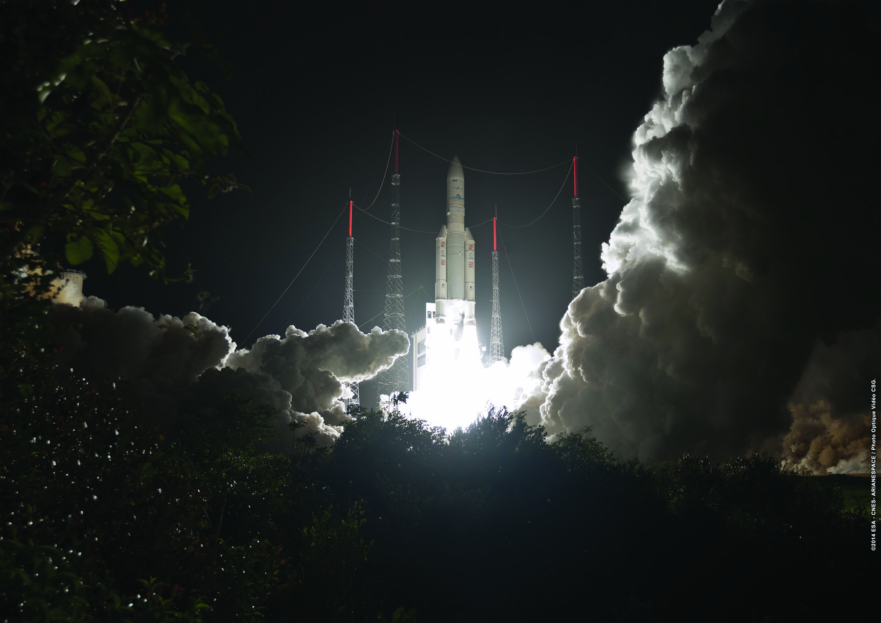

Der Start der 50,50 m hohen Rakete mit einem Startschub von 13 MN erfolgte vom Raumfahrtgelände Kourou in französisch Guayana aus gegen 23.04 MEZ an der Spitze einer zweistufigen Ariane 5 ECA. Die seitlich an der ersten Stufe angebrachten Feststoffraketen liefern 90% des Schubs in der ersten Flugphase, waren aber nach 2 Minuten und 24 Sekunden ausgebrannt und wurden abgetrennt. 59 Sekunden später wurde die Nutzlastverkleidung in einer Höhe von etwa 111 Kilometern abgeworfen. Die Zentralstufe wurde knapp 9 Minuten nach dem Zünden des Triebwerks auf der Erdoberfläche abgetrennt.
Die zweite Stufe zündete kurz darauf, 8:56,50 min nach dem Start und lief knapp 16 Minuten. Die Nutzlasten wurden rund 2 bzw. 9 Minuten nach Brennschluss im Zielorbit ausgesetzt, dessen erdnächster Bahnpunkt bei 250 und erdfernster Bahnpunkt bei etwa 35.740 Kilometern lag, bei einer Bahnneigung von ca. 3 Grad. Den Geostationären Orbit erreichen beide Satelliten in den nächsten Tagen mit eigenem Antrieb. Für Astra 5B, der als obere Nutzlast zuerst vom Doppelstartsystem ausgesetzt wurde, ist eine Position bei 31,5 Grad Ost geplant, Amazonas 4A soll über dem amerikanischen Kontinent bei 61 Grad West Stellung beziehen.
