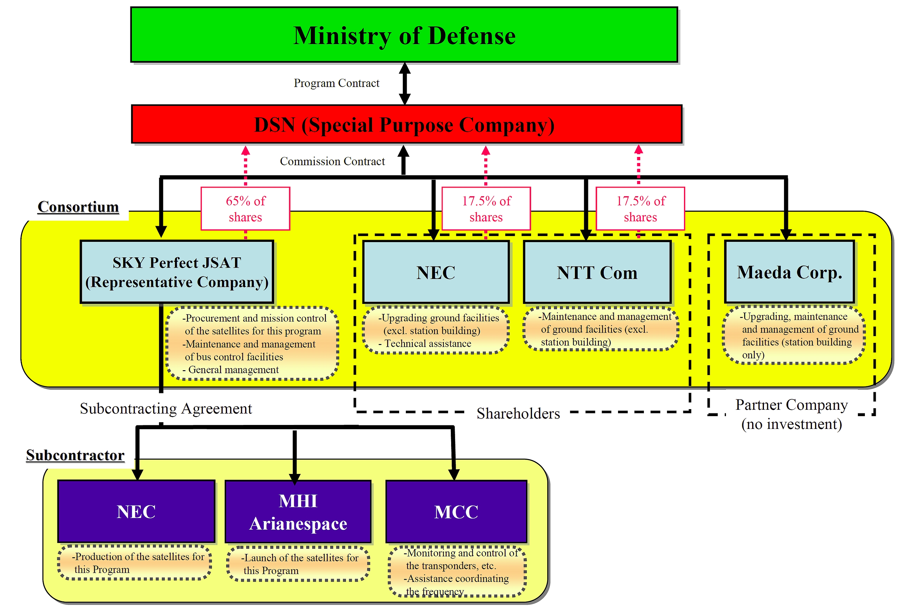

DSN 1 / Superbird 8 ist eine Konstruktion des japanischen Mischkonzerns Mitsubishi Electric Corporation (MELCO) und basiert auf der Satellitenplattform DS2000. Der Satellit wird von einem in Japans Hauptstadt Tokio ansässigen Joint-Venture der SKY Perfect JSAT Corporation (JSAT) mit der NEC Corporation, der NTT Communications Corporation (NTT Com) und der Maeda Corporation namens DSN Corporation insbesondere zur Bereitstellung von Kommunikationsverbindungen für die Japanischen Selbstverteidigungskräfte (Japan Self-Defence Forces, JSDF) – das japanische Militär – eingesetzt werden.
JSAT fungiert im DSN-Programm als Hauptauftragnehmer und organisiert Beschaffung, Start und Betrieb der Satelliten. NEC organisiert den Bau von Kommunikationsnutzlasten und Satelliten und kümmert sich um die Anpassung von Bodenstationen. NTT Com wartet und organisiert die Bodenstationen, Maeda widmet sich erforderlichen Bauarbeiten. Am 15. Januar 2013 hatte JSAT mitgeteilt, dass die DSN Corporation mit der Umsetzung des entsprechenden Programms beauftragt worden ist.

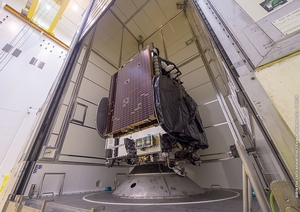

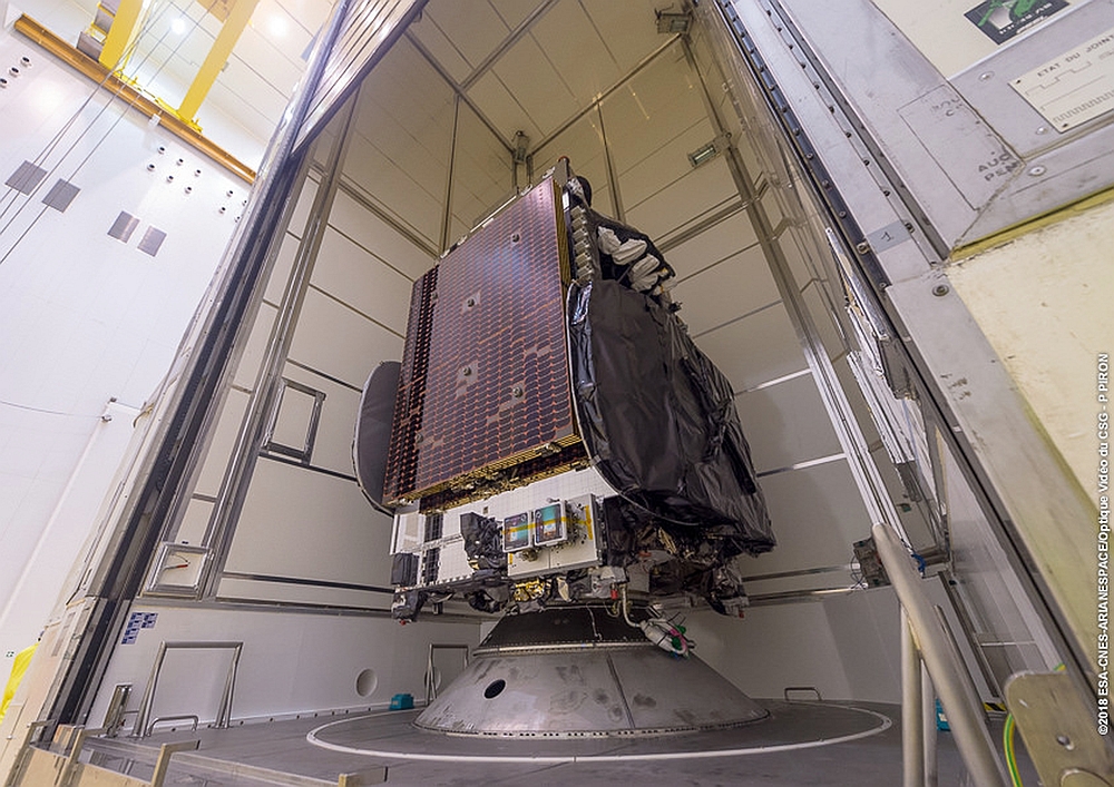

ESA / CNES / Arianespace / CSG
Hylas 4 in Kourou bei Startvorbereitungen
(Bild: ESA / CNES / Arianespace / CSG)
Hylas 4 ist nach Hylas 2 der 2. auf einer GeoStar-Plattform basierende Satellit für Avanti, und wurde zum 2. der mit einer europäischen Ariane-Rakete ins All gelangte. Hylas 4 ist nach dem Startauftrag vom September 2014 der 3. Satellit, den Arianespace für Avanti transportierte, und der 28. von Orbital ATK bzw. der Orbital Sciences Corporation (OSC) gebaute Satellit auf einer Rakete von Arianespace. Ursprünglich war einmal vorgesehen, dass Hylas Anfang 2017 den Weltraum erreicht. Er ist also wie sein Mitflieger ein Nachzügler.
