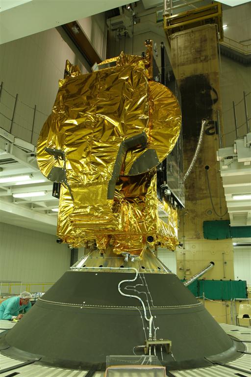

HYLAS 1 basiert auf der indischen I-2K-Plattform, die bereits für verschiedene Satelliten aus der INSAT-Reihe verwendet wurde. Er ist der erste von einem Konsortium aus dem deutschen Satellitenbauer Astrium und der indischen Raumfahrtorganisation ISRO für den britischen Betreiber Avanti Communications gebaute Kommunikationssatellit. Er ist außerdem der erste Satellit, der aus einer öffentlich-privaten Partnerschaft (engl. public–private partnership) zwischen der europäischen Raumfahrtagentur (ESA) und einem privaten Betreiber hervorgeht. Die Avanti Communications Group plc als künftige Eigentümerin und Betreiberin trägt einen Großteil der Kosten und wird den Satelliten nutzen, um Kunden mit Breitband- und Telekommunikationsdiensten zu versorgen. Der Beitrag der ESA besteht in einer besonders anpassungsfähigen Kommunikationsnutzlast, die sie zusammen mit dem Industriepartner EADS Astrium entwickelt und gebaut hat. Die Entwicklung erfolgte im Rahmen des ESA-Programms für fortgeschrittene Forschung zu Telekommunikationssystemen (ARTES) und wurde weitestgehend von der britischen Raumfahrtagentur (UK Space Agency) finanziert.
(Bild: Space Systems/Loral (SS/L))
Nach der Kommunikationsnutzlast ist der Satellit auch benannt. HYLAS steht für highly adaptable satellite, auf Deutsch etwa hochgradig anpassungsfähiger Satellit. Er besitzt 8 Ka-Band- und 2 Ku-Band-Transponder. Die Versorgung mit elektrischem Strom übernehmen zwei Solarzellenausleger, die dem Satelliten im entfalteten Zustand eine Gesamtspannweite von 36 Metern geben. Der beim Start 2.570 Kilogramm schwere HYLAS 1 mit einer Leermasse von 1.125 Kilogramm hat eine angestrebte Lebenserwartung von 15 Jahren. Um Kunden in Europa einen Breitbandinternetzugang zu ermöglichen und sie zusätzlich mit einer Reihe von konventionellen Telekommunikationsdiensten zu versorgen, wird er an einer Position von 33,5 Grad West im Geostationären Orbit stationiert werden.

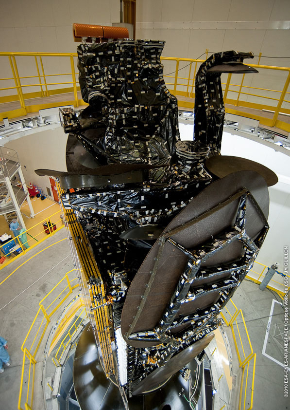

Der Kommunikationssatellit INTELSAT 17 mit einem Leergewicht von 2.393 Kilogramm brachte 5.540 Kilogramm Startgewicht auf die Waage. Davon entfallen 3.160 Kilogramm auf die Treibstoffzuladung. Diese ermöglicht es dem Raumfahrzeug nach dem Erreichen einer Position im Geostationären Orbit, dort über 17 Jahre lang seine Position zu halten. Mit elektrischer Energie versorgt wird die Kommunikationsnutzlast von INTELSAT 17 über zwei Solarzellenausleger aus je fünf Segmenten, mit denen der Satellit auf eine Spannweite von 36,1 Metern kommt. Nach 15 Jahren im All sollen sie noch 12,4 kW elektrische Leistung generieren können, wovon die Kommunikationsnutzlast 8,8 kW benötigt. Diese besteht aus 46 Ku-Band- und 28 C-Band-Transpondern. Über sie will Intelsat Nutzer in Afrika, Asien, Europa und dem mittleren Osten insbesondere mit Videodiensten versorgen. In dieser Funktion wird INTELSAT 17 Nachfolger von INTELSAT 702 an Intelsats Position von 66 Grad Ost im Geostationären Orbit. INTELSAT 17 wurde von Space Systems/Loral basierend auf dem LS-1300-OMEGA-Bus konstruiert. Er ist der 45. Satellit, den der Hersteller aus Palo Alto in Kalifornien für den Satellitenbetreiber aus Luxemburg baute, und zugleich der 49. Satellit, der von einer Ariane-Rakete für Intelsat ins All gebracht wurde, zählt man alle Raumfahrzeuge der Serien INTELSAT, GALAXY, PAS, PANAMSAT und TELSTAR. Der erste von einer Ariane-Rakete für Intelsat in den Weltraum transportierte Satellit war INTELSAT F7, der an Bord einer Ariane 1 am 19. Oktober 1983 gestartet wurde.
