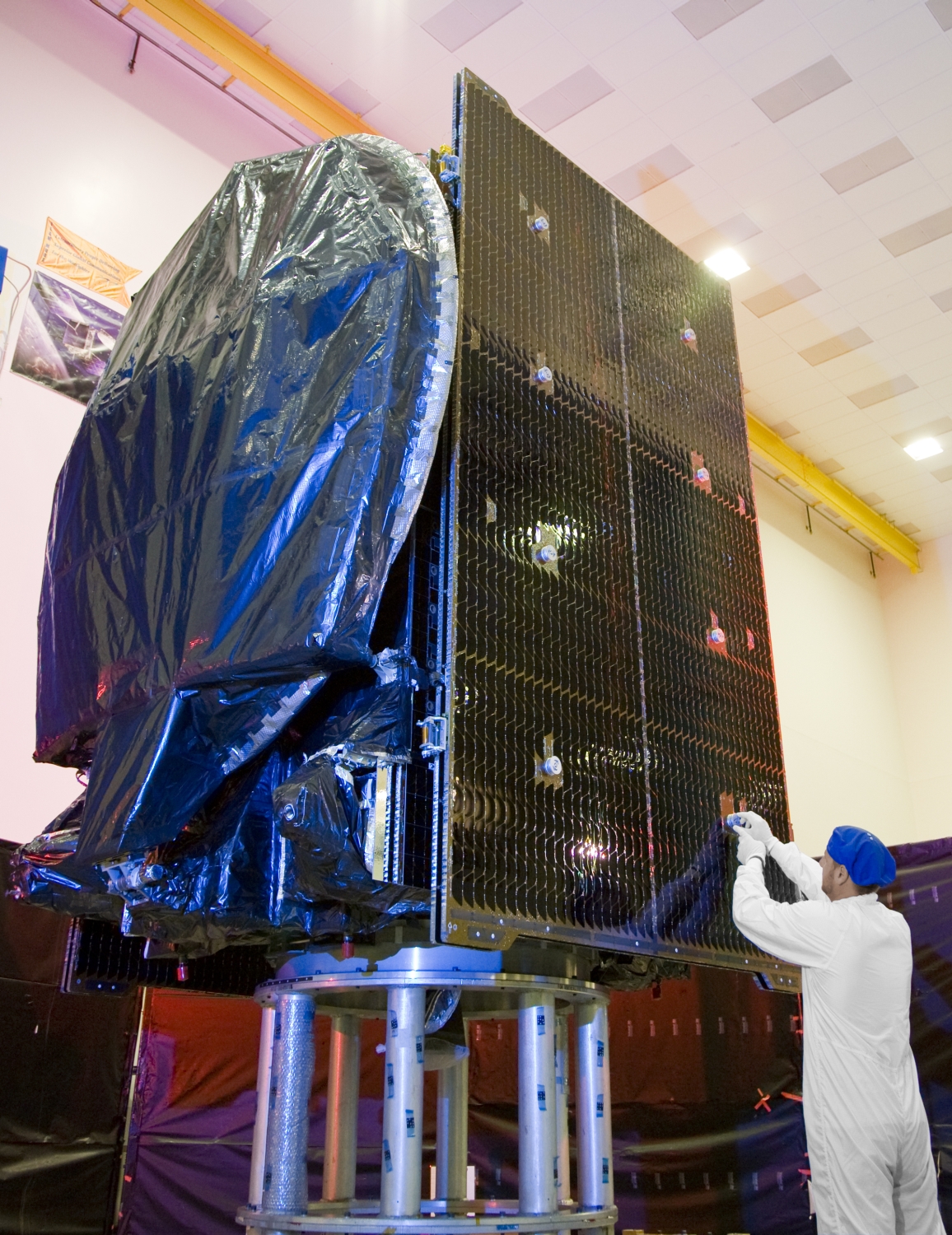

Der Fernsehsatellit BSAT 3b, der zweite von Lockheed Martin Commercial Space Systems (LMCSS) für die im japanischen Tokio ansässige B-SAT gebaute und der siebte von Arianespace für B-SAT transportierte, basiert auf dem Satellitenbus A2100 A. Der Satellit besitzt Transponder für 12 Ku-Band-Kanäle mit je 130 Watt, 8 von ihnen sind für den gleichzeitigen Betrieb vorgesehen.
Die Versorgung mit elektrischem Strom übernehmen zwei Solarzellenausleger, die dem Satelliten im entfalteten Zustand eine Gesamtspannweite von 14,65 Metern geben. Der Satellit wird an einer Position von 110 Grad Ost im Geostationären Orbit stationiert werden, um von dort eine Reihe von digitalen, hochaufgelösten Fernsehprogrammen auszustrahlen. Der beim Start 2.060 Kilogramm schwere BSAT 3b mit einer Leermasse von 975 Kilogramm hat eine angestrebte Lebenserwartung von 15 Jahren.
(Bild: Thales Alenia Space (TAS))
Vier Zündungen seines Apogäumsmotors werden ihn in den Geostationären Orbit bringen. Nach Abschluss der Inbetriebnahmearbeiten soll der Satellit Anfang Dezember 2010 von Lockheed Martin an seinen künftigen Betreiber B-SAT übergeben werden.

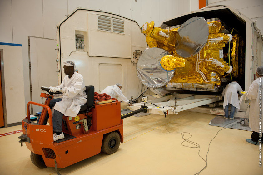

Der Kommunikationssatellit Eutelsat W3B bringt 5.370 Kilogramm Startgewicht auf die Waage. Er wurde von Thales Alenia Space aufbauend auf der Spacebus-4000C3-Plattform von Thales Alenia Space für Eutelsat mit Sitz in Paris konstruiert.
