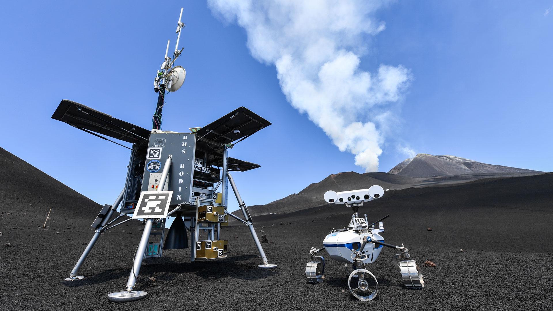

1. Juli 2022 – Roboter können in Gegenden vordringen, die für Menschen gefährlich oder unerreichbar sind. Sie können sogar fremde Planeten erkunden – oder den Mond. Das wurde jetzt am Vulkan Ätna (Italien) gezeigt: Unterschiedliche Roboter haben selbstständig Aufträge erledigt – sie haben Gesteinsproben genommen, analysiert und die Ergebnisse an einen Kontrollraum weitergeleitet. Neben dieser „Geological Mission I“ wurden zwei weitere Szenarien vorgestellt. Sie bilden den Abschluss des Helmholtz-Projekts ARCHES (Autonomous Robotic Networks to Help Modern Societies). Das Deutsche Zentrum für Luft- und Raumfahrt (DLR) leitet das Projekt. Die Lava-Landschaft am sizilianischen Vulkan Ätna ähnelt der Mondoberfläche und eignet sich deswegen gut als Testumgebung. Neben der losen, grobkörnigen Beschaffenheit sind auch die erstarrten Lava-Schichten realistische Herausforderungen für Erkundungsmissionen.

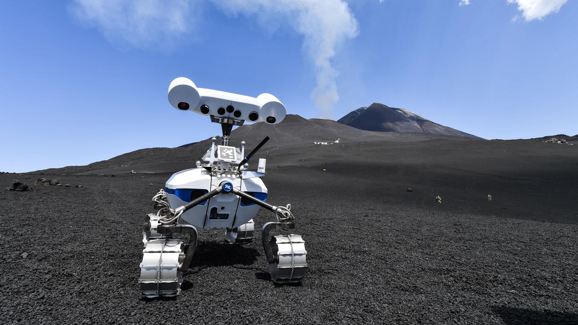

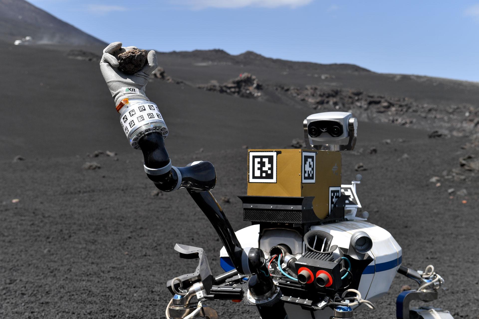

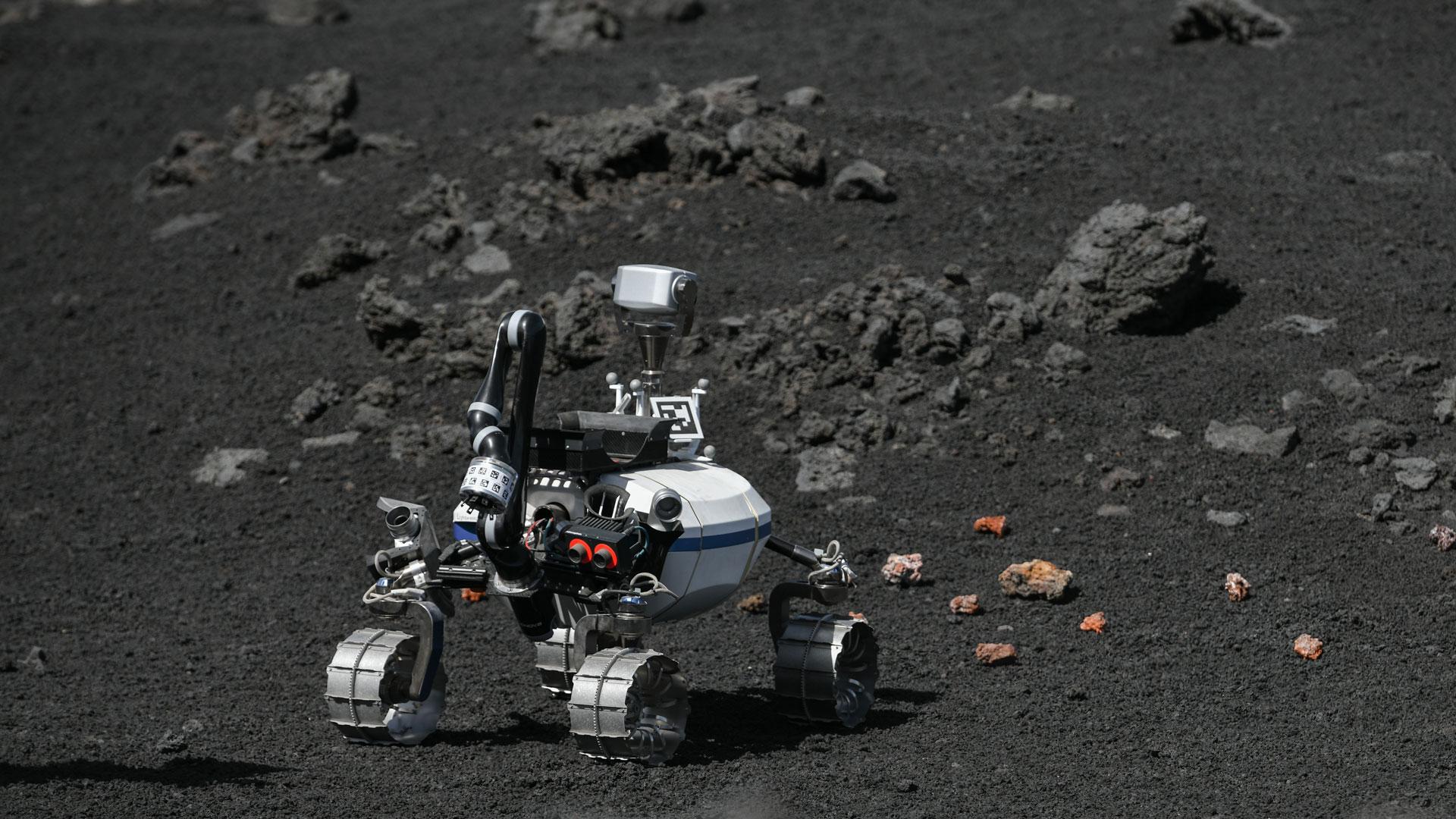

„Teams aus mobilen Robotern haben bei künftigen Weltraum-Missionen eine wichtige Rolle. In heterogenen Teams ergänzen und unterstützen sich die Roboter mit ihren unterschiedlichen Fähigkeiten. Sie dienen als verlängerter Arm und verlängertes Auge des Menschen“, erklärt Dr. Armin Wedler, Projektleiter im DLR-Institut für Robotik und Mechatronik. In der „Geological Mission I“ sah das so aus: Zwei Roboter waren gemeinsam autonom unterwegs. Dazu kommt noch eine Drohne. Roboter LRU1 (Light weight rover unit 1) bewertet Bodenproben über seine Kameras, er gilt im Team als der „Wissenschaftler“. LRU2 übernimmt die Rolle des „Assistenten“, er sammelt Bodenproben ein, bringt sie zum Lander oder analysiert sie mit LIBS (Laser Induced Breakdown Spectroscopy; Laser-induzierte Plasmaspektroskopie).
Für LIBS wird ein leistungsstarker gepulster Laserstrahl auf die Probe gerichtet. Das Material verdampft teilweise und über das entstandene Plasma erkennt LIBS unterschiedliche Elemente. Das ARCHES LIBS Modul ist eine Entwicklung des DLR-Instituts für Optische Sensorsysteme. LRU2 transportiert außerdem Materialboxen, hat Platz für Werkzeug und stellt sicher, dass LRU1 immer WLAN hat. Die Drohne ARDEA gilt im Team als „Kundschafter“ und kartiert das Gelände. Wegen des zeitweise starken Windes am Ätna konnten die Fähigkeiten von ARDEA und LIBS nicht bei allen Durchläufen eingesetzt werden.

Die „Geological Mission I“ geht davon aus, dass die Wissenschaftlerinnen und Wissenschaftler die Aufgaben der Roboter von der Erde aus überwachen. Anders ist es bei der „Geological Mission II“, die ebenfalls am Ätna gezeigt wurde. Hier werden die Roboter von einer Station im Orbit gesteuert. Neben LRU1 und LRU2 sammelt der Interact Rover Gesteinsproben und bringt sie zu einem Lander. Der Interact Rover hat einen Kameraarm und einen Greifarm, der auch ein haptisches Feedback gibt. Das heißt, er ermöglicht den weit entfernten Wissenschaftlerinnen und Wissenschaftlern ein Tastgefühl für die Gesteinsproben. Das Karlsruher Institut für Technologie (KIT) hat einen Roboterarm mit einer Hand als haptische Mensch-Maschine-Schnittstelle entwickelt. Der vierte Roboter – der Scout-Rover – ist mit einem WLAN-Repeater ausgestattet und platziert sich so, dass Interact kontinuierlich Verbindung zum Kontrollraum hat. Bei der „Geological Mission II“ arbeiten die Roboter nicht autonom, sondern werden von einer Astronautin oder einem Astronauten gelenkt.

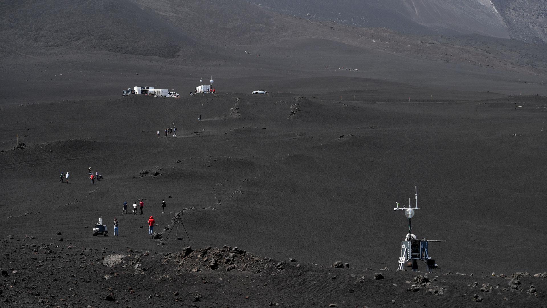

Bei der Demomission übernahm der deutsche Astronaut Thomas Reiter diese Aufgabe in einem eigens eingerichteten Kontrollraum in Catania, der etwa 23 Kilometer entfernt war. Die „Geological Mission II“ ist gleichzeitig der Abschluss der Analog-1-Kampagne der Europäischen Weltraumorganisation ESA. 2019 hatte ESA-Astronaut Luca Parmitano im Rahmen der Analog-1-Kampagne von der Internationalen Raumstation ISS aus den Interact Rover in einer simulierten Mondumgebung in den Niederlanden gesteuert.
