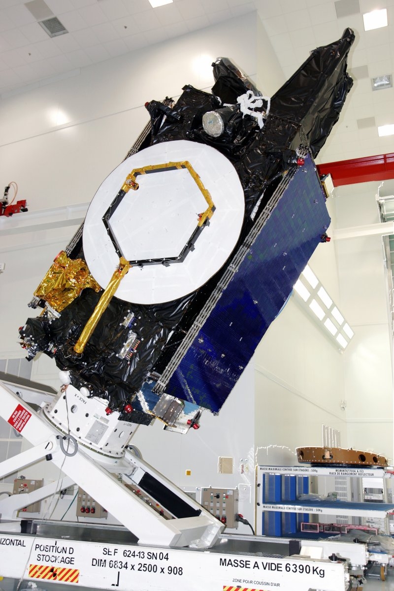

(Bild: Alcatel via CNES)
APStar 6 ist eine Konstruktion von Alcatel bzw. Thales Alenia Space und basiert auf dem Satellitenbus Spacebus 4000C2. Gebaut wurde das Raumfahrzeug nach einer Bestellung vom Dezember 2001 unter spezieller Berücksichtigung der ITAR-Bestimmungen, um die Verwendung von Exportbeschränkungen unterliegenden Komponenten auszuschließen (ITAR: International Traffic in Arms Regulations). Die Startmasse des Satelliten betrug 4.860 Kilogramm. Unbetankt wog er rund 1.900 Kilogramm. Am 12. April 2005 war er auf einer Rakete vom Typ Langer Marsch 3B vom Startzentrum Xichang aus ins All gebracht worden.
