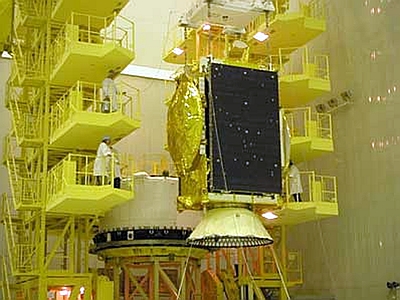

AMC 9 (vorne) und Raketenoberstufe (hinten) bei der Vorbereitung des Starts in Baikonur (Bild: ILS)
