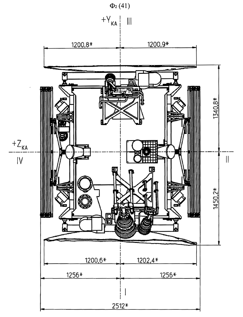

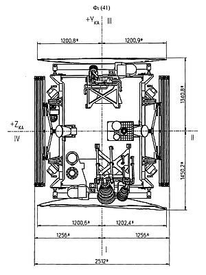

Energia
Angosat 1 in Transportkonfiguration – Illustration
(Bild: Energia)
Bis dato gibt es von keiner der beteiligten Organisationen und Unternehmen direkt konkrete Aussagen, nach denen es nach dem Start und über einen bestimmten Zeitraum hinweg möglich war, den Satelliten mit Kommandos vom Boden aktiv zu beeinflussen. Die vorliegenden Bahnverfolgungsdaten geben darauf keinerlei Hinweis. Sie sprechen nicht gegen eine Annahme, dass bis dato kein Einsatz der Treibwerke an Bord erfolgt ist. Ein solcher Einsatz wäre im übrigen nur dann sinnvoll, wenn die am Hauptkörper angebrachten Solarzellenausleger und Antennenreflektoren entfaltet worden sind, weil sie die Triebwerke in der Transportkonfiguration abdecken. Auch dazu, dass die entsprechenden Entfaltungsvorgänge erfolgreich abwickelt wurden, liegen von offizieller Seite keine Informationen vor.
