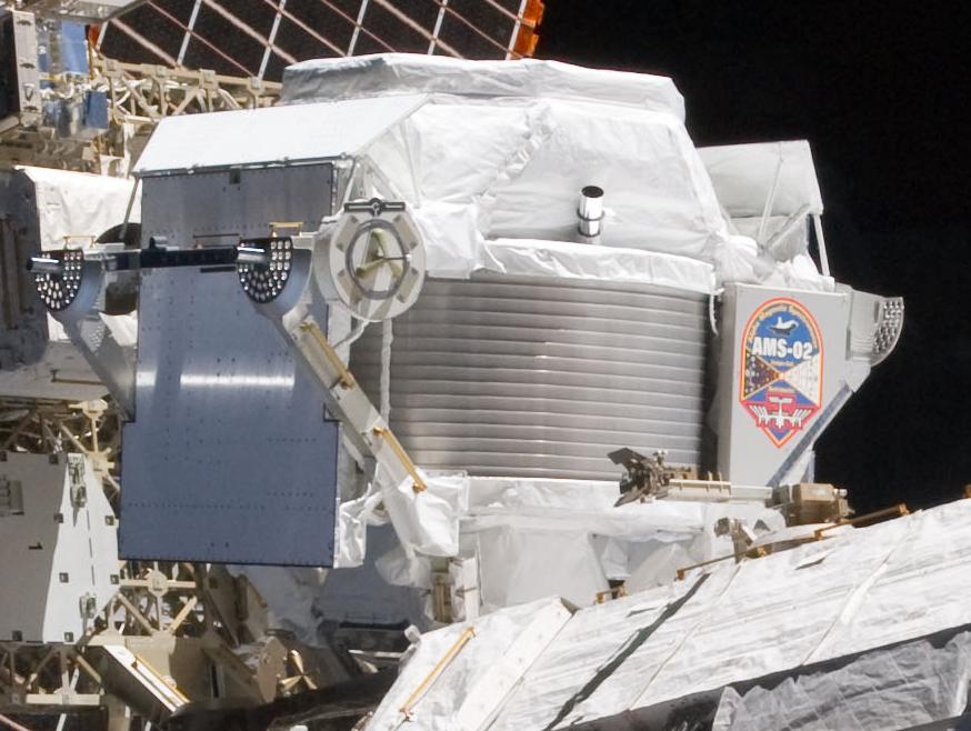

Das Alpha-Magnet-Spektrometer ist ein etwa 8,5 t schwerer Teilchendetektor, der im Inneren mit einem großen Dauermagneten ausgestattet ist, der aus vielen kleinen Magneten in besonderer Weise zusammengesetzt wurde. Gelangen geladene Teilchen in das Magnetfeld von etwa 125 mT (Millitesla), werden sie durch die Lorentzkraft abgelenkt. Im Inneren des Magnetfeldes befinden sich mehrere Schichten Siliziumstreifendetektoren, die beim Durchflug der Teilchen eine Reaktion feststellen. Aus der Bahn durch die Schichten lassen sich Einflugrichtung, Geschwindigkeit, Masse und Ladung der Teilchen berechnen.

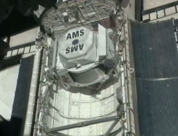

Das AMS 2 ist ein Gemeinschaftsprojekt von Wissenschaftlern aus 56 Forschungsinstituten aus 16 Ländern, darunter die Bundesrepublik Deutschland, und gelangte im Mai 2011 beim letzten Flug der US-Raumfähre Endeavour (STS 134) zur Internationalen Raumstation. Hier wurde der Detektor an der großen Gitterstruktur installiert und mit Energie- sowie Datenleitungen verbunden. Seitdem liefert er täglich Daten von Millionen Teilchen, die in sein Inneres gelangen und hier ihre charakteristischen Spuren hinterlassen.
