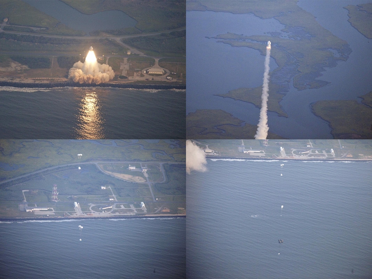

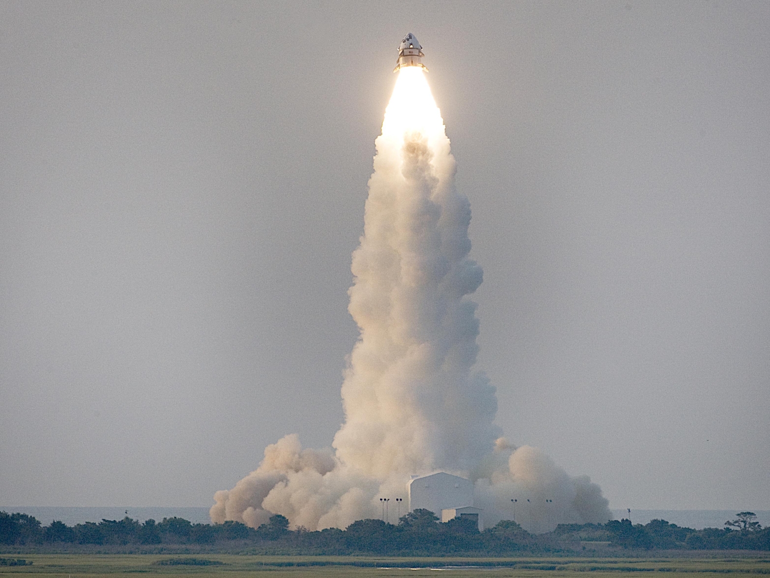

Gestartet wurde das zu testende System am 8. Juli 2009 um 12:26 Uhr MESZ auf Wallops Island an Virginias Ostküste, wo es zahlreiche Startanlagen für unbemannte Missionen aller Art gibt.
Angetrieben wurde die mit einer Anzahl Stabilisierungsflossen und -flächen versehene Startstufe von vier Feststoffmotoren, deren Aufgabe es war, das System mit der von ihm umschlossenen Kapsel in eine ausreichende Höhe zu bringen, die es ermöglichen würde, nicht nur die einzelnen Trennvorgänge, sondern auch ein für eine anschließende Landung nötiges Fallschirmsystem, ebenfalls eine Altervativentwicklung, zu testen. Diese Form des Antriebs mit aus der Verkleidung auf der Kapsel nach hinten verlegten Antriebsraketen war gewählt worden, damit die Gasstrahlen aus den Feststoffmotoren den Flugtest nicht gefährden.

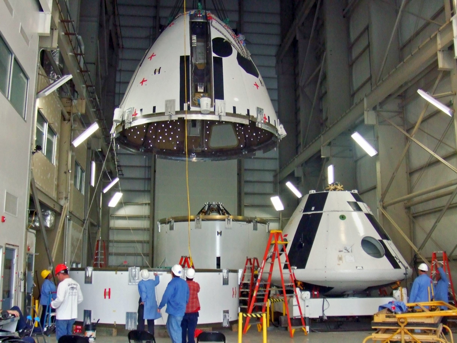

Über der im Test verwendeten Kapsel, einer sogenannten Boilerplate, war eine Verkleidung in Form einer Geschossspitze montiert, in der das Vorhandensein von vier Feststoffmotoren durch entsprechende Ausformungen und Masse-Dummys entsprechenden Gewichts simuliert wurde.
Zwei Führungsfallschirme hatten die Aufgabe, Verkleidung und Kapsel mit der stumpfen Unterseite, wo sich der Hitzeschild der Kapsel befinden würde, in den Wind zu drehen. Nach dem Ausbrennen nach 70 Sekunden und der Abtrennung der Startstufe mit den vier Terrier-Mk-70 Motoren stieg die Kapsel mit der sie abdeckenden Verkleidung noch etwas in die Höhe. Es folgte die Abtrennung eines mit Stabilisierungsflossen versehenen Adapterrings, der eine stabile Bahn im unangetriebenen Flug sicherstellen sollte, und dann das Entfalten der Führungsschirme.

Nachdem Verkleidung und Kapsel an den Führungsschirmen in den Abstieg übergegangen waren, wurde die Kapsel nach unten aus der Verkleidung ausgestoßen. Zwei Pilotschirme bremsten die fallende Kapsel, und sorgten schließlich für die Entfaltung der vier Hauptfallschirme, an denen hängend die Kapsel schließlich auf dem Boden auftraf.
