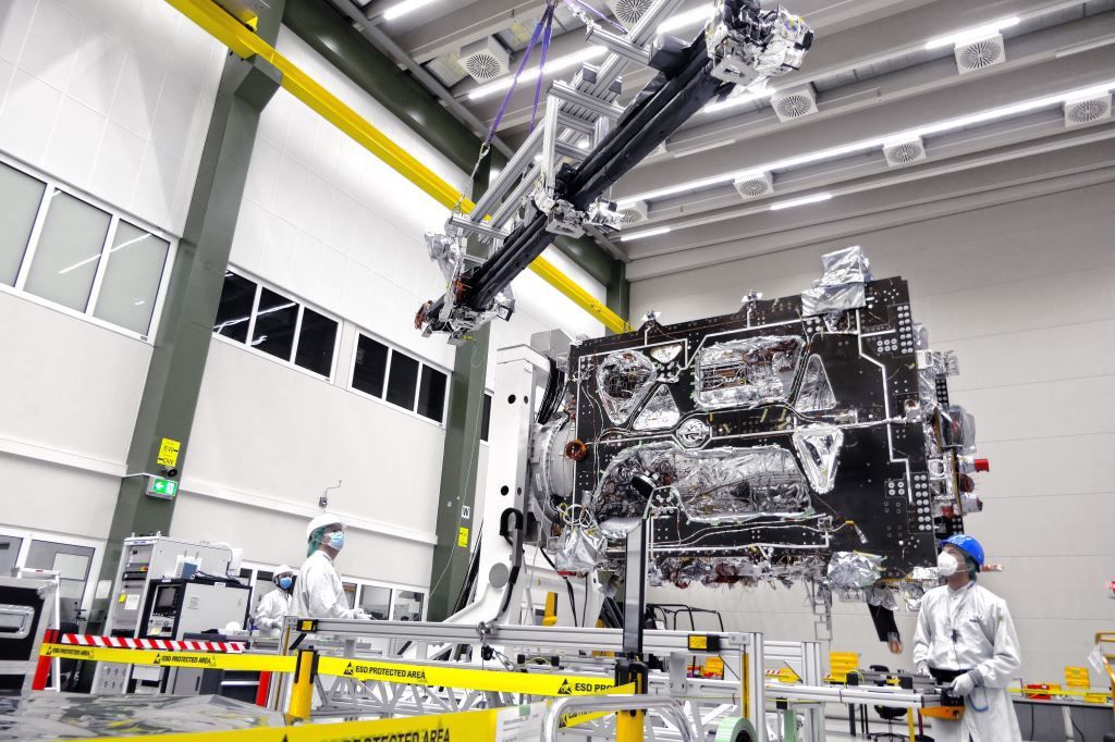

MAGBOOM in Friedrichshafen am Kran über JUICE.

Friedrichshafen – JUICE, die Raumsonde der Europäischen Weltraumorganisation ESA zu den Eismonden Jupiters, hat ihren jüngsten Meilenstein erfolgreich absolviert: Raumfahrtingenieure im Satellitenintegrations-Zentrum von Airbus in Friedrichshafen haben den Magnetometer-Ausleger (MAGBOOM) an der Raumsonde angebracht. Der MAGBOOM-Ausleger trägt fünf magnetisch empfindliche Instrumentensensoren, um sie von jeglichen Störungen durch das Hauptraumfahrzeug fernzuhalten. Die Sensoren sind Teil des Magnetometers J-MAG und des wissenschaftlichen Instruments „Radio and Plasma Wave Investigation“ (RPWI).

Der MAGBOOM ist aus nicht-magnetischen Materialien wie Kohlefaser, verschiedenen Titan- und Aluminiumlegierungen sowie Bronze gefertigt und wiegt mit den Sensoren 44 Kilogramm. Der Ausleger muss Temperaturen von -210° bis +250° Celsius standhalten. Im ausgefahrenen Zustand beträgt seine Gesamtlänge 10,60 Meter.
