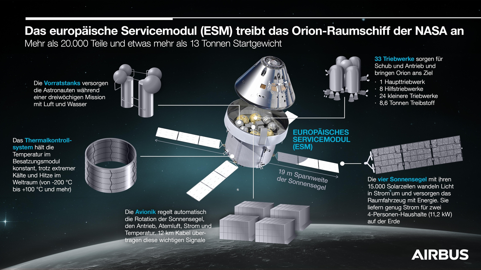

Das europäische Servicemodul (ESM). (Infografik: Airbus)

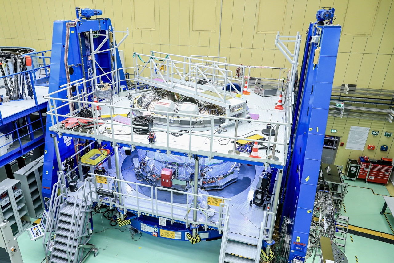

Das von Airbus im Auftrag der Europäischen Weltraumorganisation (ESA) gebaute ESM-3 wird eine entscheidende Rolle bei der Unterstützung von vier Astronauten während ihrer dreiwöchigen Mission an Bord des Orion-Raumschiffs spielen: vom Verlassen der Erde über die Reise in die Mondumlaufbahn und das Andocken an das Mondlandesystem Starship bis hin zur sicheren Rückkehr zur Erde.
ESM-3 in Reinraum bei Airbus Bremen. (Bild: Airbus)

Der Weltraum ist eine unglaublich raue Umgebung mit Temperaturen von bis zu -200°C. Um die Sicherheit und den Komfort der Astronauten zu gewährleisten, hat Airbus umfassende Systeme zur Kontrolle der thermischen Energie entwickelt, die das Besatzungsmodul auf einer Temperatur zwischen 18 und 24 °C halten, indem sie überschüssige Wärme aus dem Schiff abstrahlen und gleichzeitig die Kälte in Schach halten.

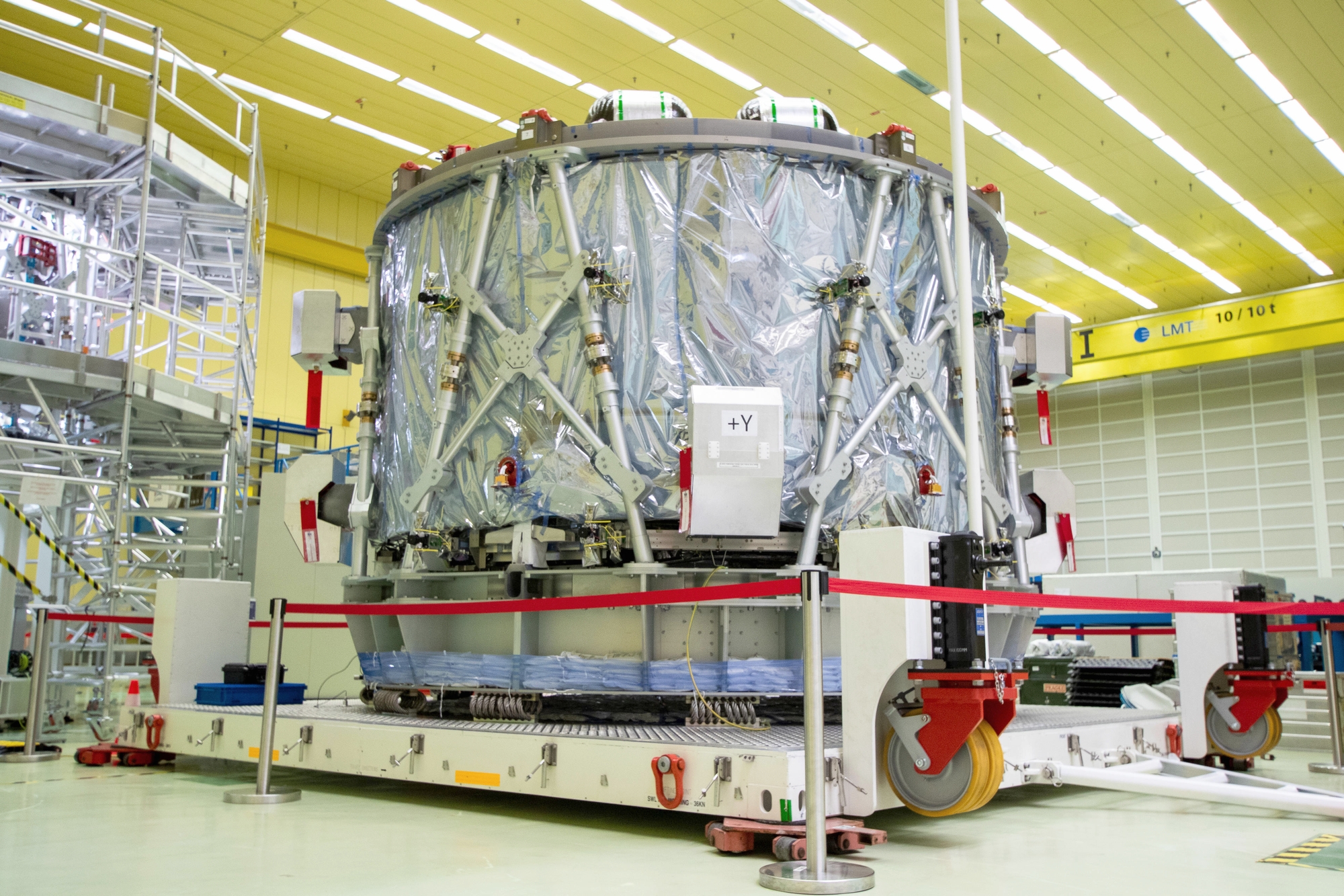

ESM-3 ist transportbereit. (Bild: Airbus)
Darüber hinaus versorgt das ESM die Astronauten während ihrer Reise zum und vom Mond mit lebenswichtigen Elementen: „Die NASA hat uns gebeten, eine erdähnliche Standardatmosphäre zu schaffen, was bedeutet, dass wir der Kabine Stickstoff hinzufügen müssen. Im ESM befinden sich 90 Kilogramm Sauerstoff und 30 Kilogramm Stickstoff. Wir verwenden den Stickstoff auch, um Trinkwasser aus dem 240-Liter-Tank für die Astronauten zu pumpen“, sagte Zimmermann.
Im Gegensatz zu den Apollo-Missionen, bei denen Brennstoffzellen zur Stromerzeugung eingesetzt wurden, verwendet Orion ausschließlich Solaranlagen. Die vier Flügel erzeugen eine Leistung von 11,2 kW pro Stunde, genug, um zwei Vier-Personen-Haushalte auf der Erde zu versorgen. Nur etwa 10 % des Stroms werden für das ESM benötigt, die restlichen 90 % gehen an die Batterien und Geräte im Besatzungsmodul. Die Artemis-I-Mission hat gezeigt, dass die Solarzellen etwas mehr Energie erzeugen können als erwartet. Es wird nützlich sein, diese zusätzliche Energie bei der Weiterentwicklung des Artemis-Programms zur Verfügung zu haben.

Damit sich die Astronauten auf die wichtigsten Aufgaben konzentrieren können, bietet die Avionik an Bord des ESM ein sehr hohes Maß an Autonomie, wie z. B. die Temperaturregelung und die Rotation der Solarflügel, um der Sonne zu folgen. Im Prinzip kann das gesamte Raumfahrzeug die Mission völlig autonom fliegen, aber im Vergleich zur unbemannten Artemis-I-Mission müssen die Astronauten bei Artemis III manuell an das Landesystem Starship andocken.

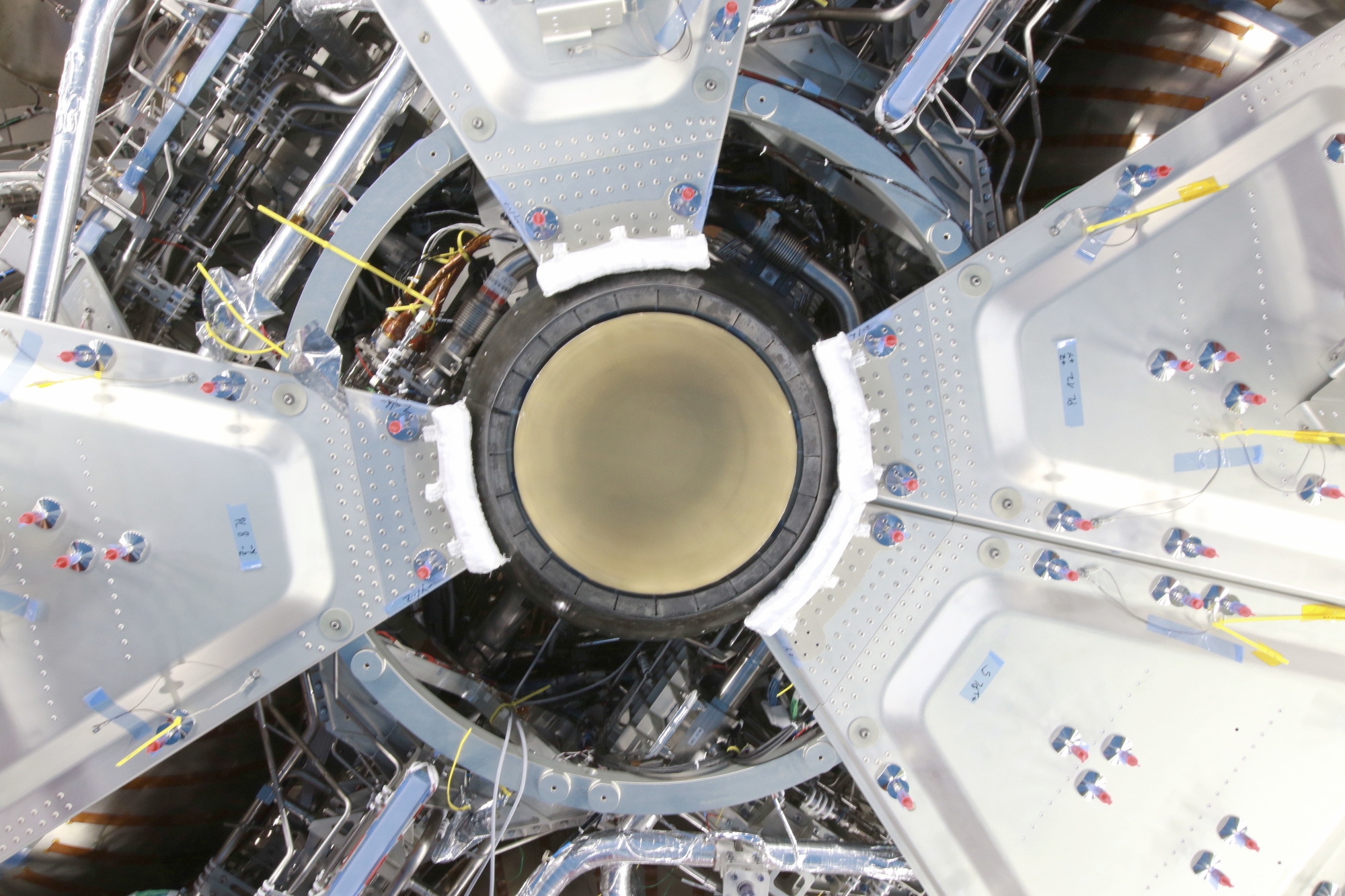

Orion ESM-3 Haupttriebwerk. (Bild: Airbus DS)
Orion hat 33 Triebwerke an Bord des ESM, die für Schub und Manövrierfähigkeit sorgen. Das Haupttriebwerk, ein von der NASA zur Verfügung gestelltes, wiederverwendetes Shuttle-Triebwerk (orbital manoeuvring system engine OMS-E), erzeugt 26,5 Kilonewton Schub. Dies reicht aus, um dem Schwerefeld der Erde zu entkommen und die translunare Injektion durchzuführen, um in die Mondumlaufbahn zu gelangen. Acht Hilfstriebwerke dienen als Reserve für das OMS-E und für Korrekturen in der Umlaufbahn. Außerdem gibt es 24 kleinere Triebwerke für die Lageregelung im Weltraum, mit denen sich das Raumfahrzeug bei Andockmanövern drehen oder seinen Winkel ändern kann.
