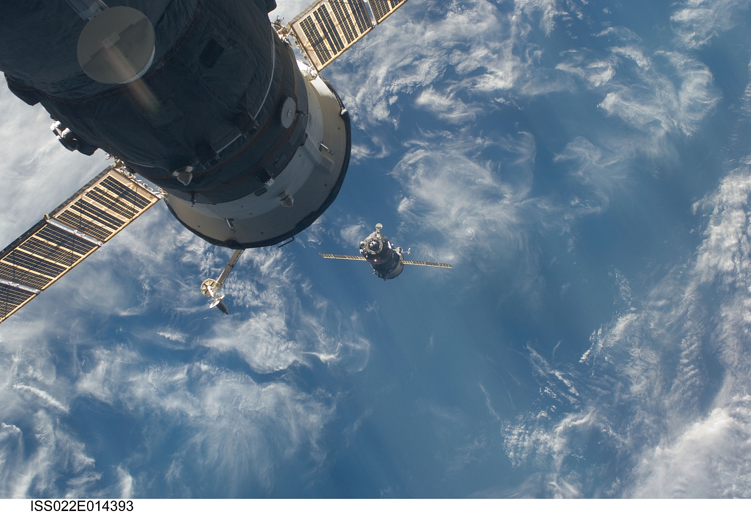

(Bild: NASA-TV)
Insgesamt ergibt dies eine recht große Liste von Eventualitäten, die beachtet werden müssen. Allgemein hält man Abkopplungsmanöver für unkritischer. Außerdem wird der Nadir-Kopplungsstutzen am Modul Sarja faktisch als ungeeignet angesehen. Dies wird sich wahrscheinlich auch nicht ändern, wenn dort das Verlängerungsmodul Rasswjet angekoppelt wurde. Einerseits ergäbe sich ein Minimalabstand von knapp 9 Metern beim An- oder Abflug, andererseits überstreicht das Radarsignal des Kurs-Systems beim Anflug Teile des Orbiters.
