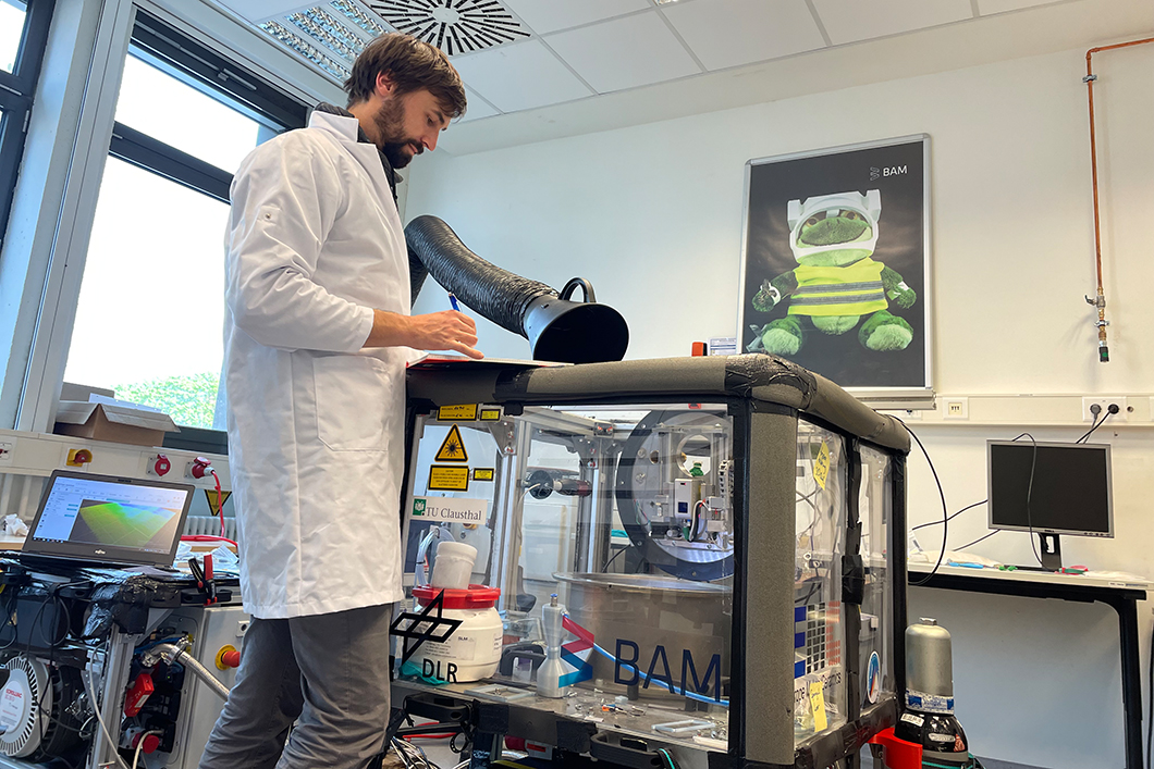

Im aktuellen Experiment liegt der Fokus auf der Optimierung des Pulverauftrags sowie der Qualitätskontrolle und Visualisierung der aufgetragenen Schichten. Dazu wird die im letzten Experiment erprobte und weiterentwickelte Depositionseinheit genutzt, in der das Pulver nicht aus einem einzelnen großen Behälter appliziert wird, sondern mittels einzelner Zellen, die in einer Wabenstruktur verbunden sind. Das Design reduziert das Verklumpen einzelner Pulverpartikel und unterstützt einen homogenen Schichtauftrag. Zusätzlich setzt das Team einen Linienscanner ein, um die einzeln aufgetragenen Pulverschichten während des Druckprozesses zu vermessen. So kann erstmals die Oberflächenqualität während der Herstellung ermittelt werden.
