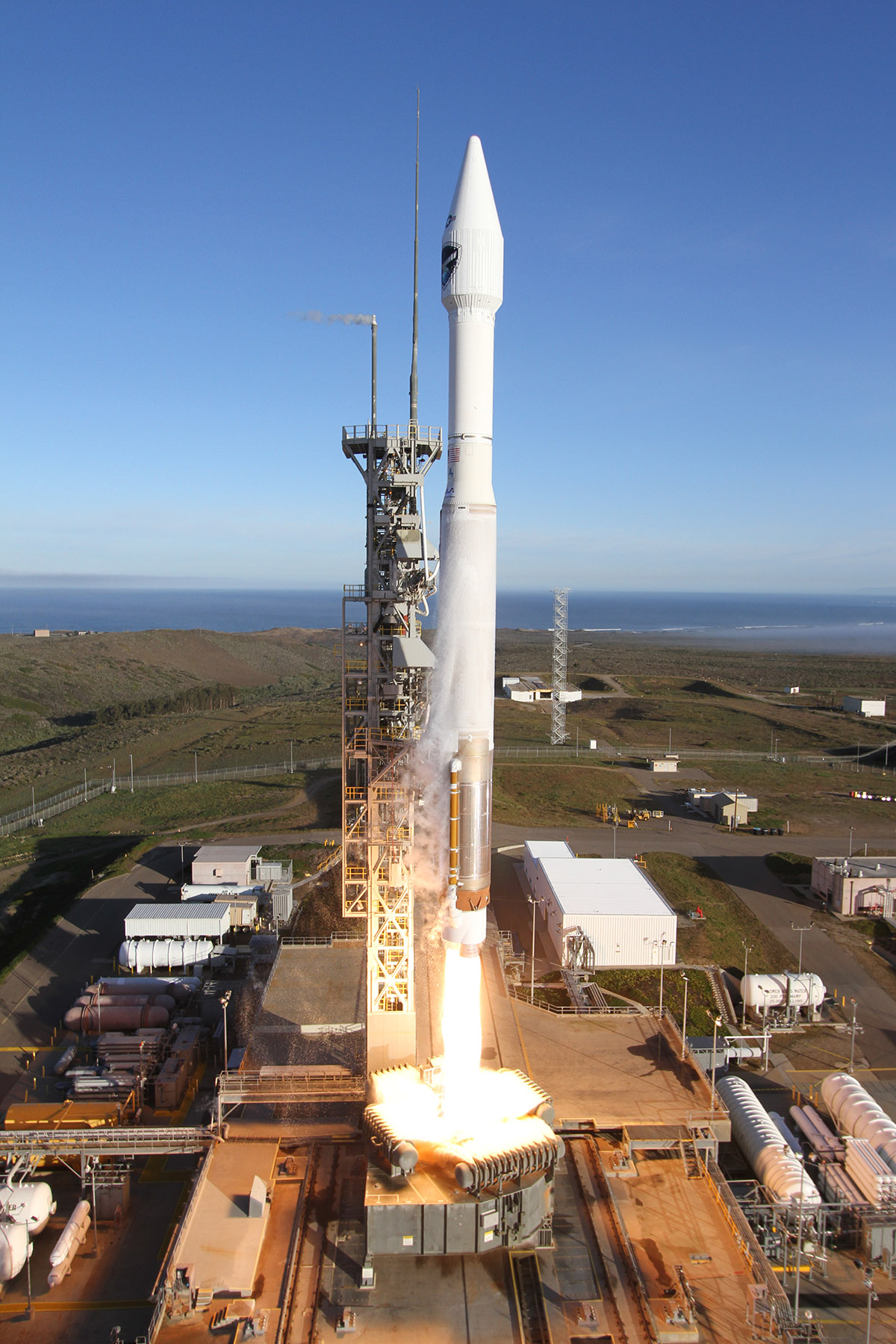

Atlas V startet mit DMSP F19 von der VAFB (Bild: ULA)
(Bild: ULA)
Die Rakete mit der Seriennummer AV-044 der United Launch Alliance hob am 3. April 2014 um 16:46 Uhr und 30 Sekunden MESZ von der Startrampe SLC-3E in Vandenberg ab. Nach rund 18 Minuten Flug wurde die Nutzlast, der von Lockheed Martin gebaute Wettersatellit DMSP F19, dann in der vorgesehenen Erdumlaufbahn ausgesetzt.
Der Einschuss in den Zielorbit erfolgte direkt nach einer einzigen Brennphase der Centaur-Oberstufe. Anvisiert war ein kreisförmiger, sonnensynchroner Orbit in 852,8 Kilometern Höhe über der Erde mit einer Neigung gegen den Erdäquator von 98,87 Grad. Für einen Erdumlauf werden dort rund 101 Minuten benötigt.
