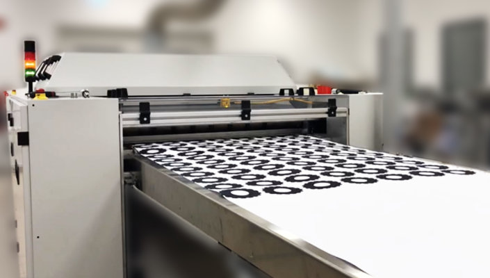

Die Bandbreite von 3D-Druck-Technologien wächst: Ein Forschungsteam der TH Köln entwickelt jetzt gemeinsam mit der Firma mz Toner Technologies ein neues 3D-Druck-Verfahren auf Basis von Elektrophotographie, das unter anderem das Drucken im Weltraum ermöglichen soll.
Elektrophotographie ist das Verfahren, mit dem die meisten Drucker funktionieren. Dabei wird eine sogenannte Fototrommel innerhalb des Druckers komplett elektrisch aufgeladen. Ein Laserstrahl bildet anschließend das zu druckende Motiv auf dieser Trommel ab, indem er selektiv elektrische Ladungen löscht. Der Farbstoff haftet dort auf der Trommel, wo Ladungen übrig geblieben sind. Dieser wird auf das Papier übertragen und erzeugt so das am Ende sichtbare Bild.
Darauf aufbauend erarbeitet ein Forschungsteam unter der Leitung von Prof. Dr. Danka Katrakova-Krüger im Labor für Werkstoffe am Institut für Allgemeinen Maschinenbau der TH Köln ein elektrophotographisches 3D-Druck-Verfahren. Das Konzept: Das zu fertigende Bauteil wird zuerst mit einer Software in mehrere hauchdünne Schichten „geschnitten“. Statt des Farbstoffs werden Polymerpartikel, also Kunststoffe, verwendet. Dabei können ein bis zehn Schichten, welche wenige Mikrometer dünn sind, übereinander auf eine Trägerfolie gedruckt und durch eine Walze vorverfestigt werden. Um das gewünschte Bauteil vollständig zu fertigen, werden im zweiten Prozessschritt mehrere dieser zuvor gedruckten Schichtpakete mit Hilfe einer Heizpresse miteinander verbunden. Der Kooperationspartner mz Toner Technologies entwickelt einen Prototyp des 3D-Druckers.
