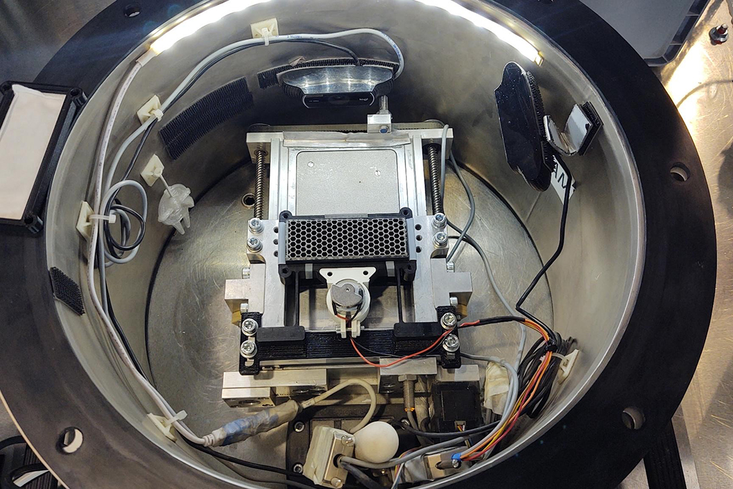

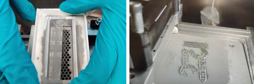

Bei der Kampagne im Februar haben die Wissenschaftler*innen jetzt den Schichtauftragsmechanismus noch einmal optimiert: Die Depositionseinheit, mit der das Pulver zu einer homogenen Schicht aufgetragen wird, bestand bislang aus einem einzigen Pulverbehälter – was eine ungleichmäßige Verteilung des Pulvers im Behälter während der Schwerelosigkeit zur Folge hatte. Getestet wurde nun ein neues Pulverreservoir mit Wabenstruktur, die zudem mechanisch angeregt wurde. Durch dieses Design wird die Agglomeration des Pulvers auf die einzelnen Zellen beschränkt und die Pulverpartikel werden durch die Vibration homogen in den einzelnen Zellen verteilt. Die Auswertungen der aktuellen Experimente zeigen, dass das neue Design tatsächlich die Schichtqualität verbessert und damit insgesamt die Qualität der Bauteile erhöht.
