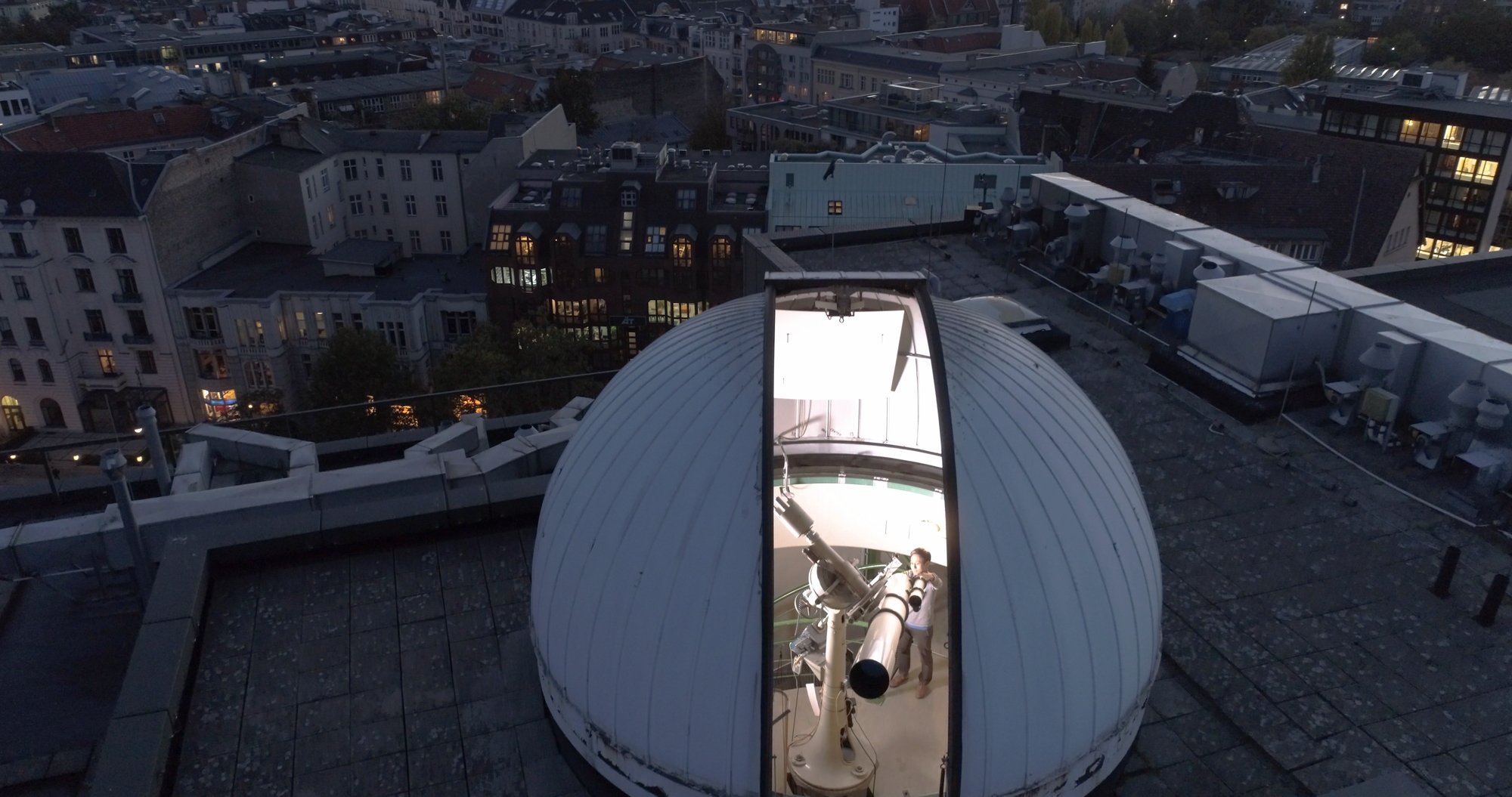

Auf dem Dach des Eugene-Paul-Wigner-Physikgebäudes der TU Berlin kann man nicht nur mit Hilfe eines Teleskops ins All blicken. Gleich nebendran fanden Forscher*innen in den Ablagerungen am Boden zwei Mikrometeoriten. Einer von ihnen stammt vermutlich vom Rand des Sonnensystems. (Bild: Philipp Arnoldt/TU Berlin)

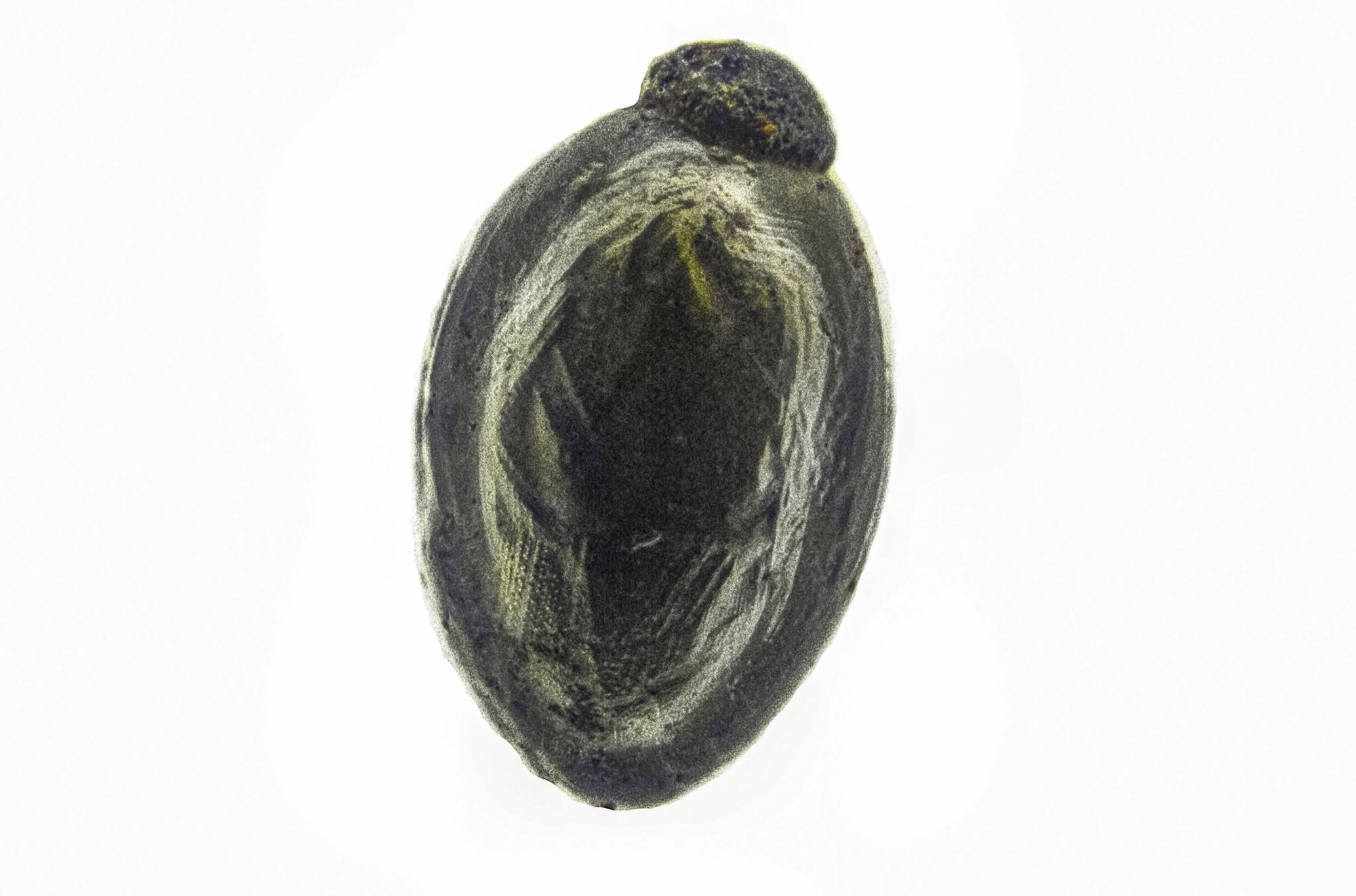

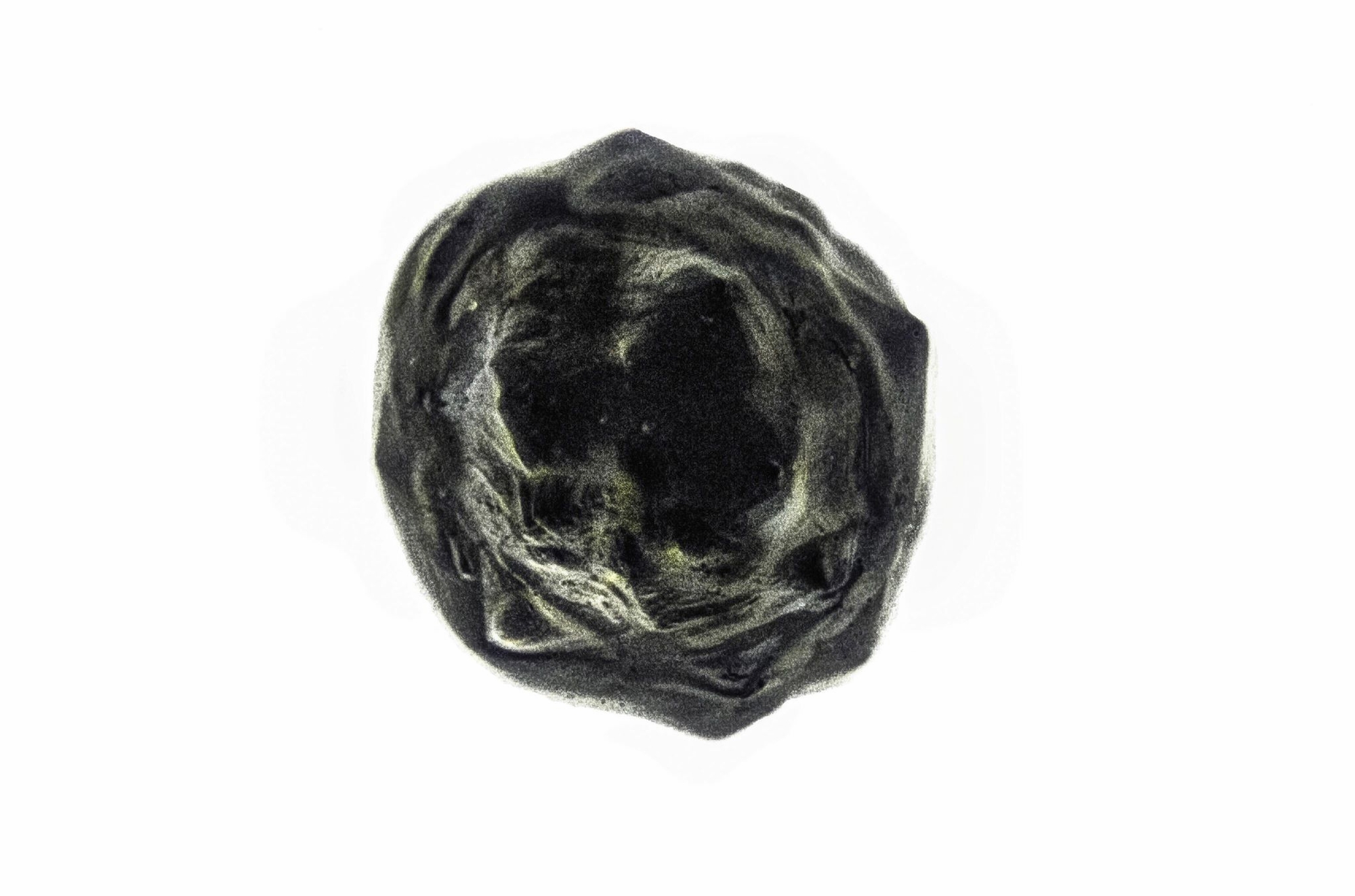

So besitzt der eine Mikrometeorit durch bestimmte Kristallisationsprozesse ein Muster, das einem Schildkrötenpanzer ähnlich ist. Beim anderen hatten sich in der Phase des Aufschmelzens die Elemente Nickel und Eisen vom Rest getrennt und sind dann beim Abkühlen zu einem extra Kügelchen am Mikrometeorit erstarrt. „Aus dieser ‚Nase‘ kann man sogar schließen, wie er in die Atmosphäre eingedrungen ist, nämlich mit dem Kügelchen voran“, erzählt Feige.

Mikrometeorit mit Schildkrötenmuster, das durch spezielle Kristallisationsprozesse in der Erdatmosphäre entstand. Er entstammt mit großer Wahrscheinlichkeit dem äußeren Sonnensystem und könnte sich aus Kometen, die am Jupiter vorbeiziehen, oder Gesteinsmaterial im Kuipergürtel abgetrennt haben – in einer Entfernung so groß wie etwa 40-mal der Abstand Erde zu Sonne. (Bild: TU Berlin)

Mikrometeorit mit metallischer Perle am Rand. Sie entstand, nachdem sich in der Phase des Aufschmelzens in der Erdatmosphäre die Elemente Nickel und Eisen vom Rest getrennt hatten. Beim Abkühlen erstarrten diese Metalle dann zu einem extra Kügelchen. An ihm kann man ablesen, wie der Mikrometeorit in die Atomsphäre eingedrungen ist, nämlich mit dem Kügelchen voran. (Bild: TU Berlin)
