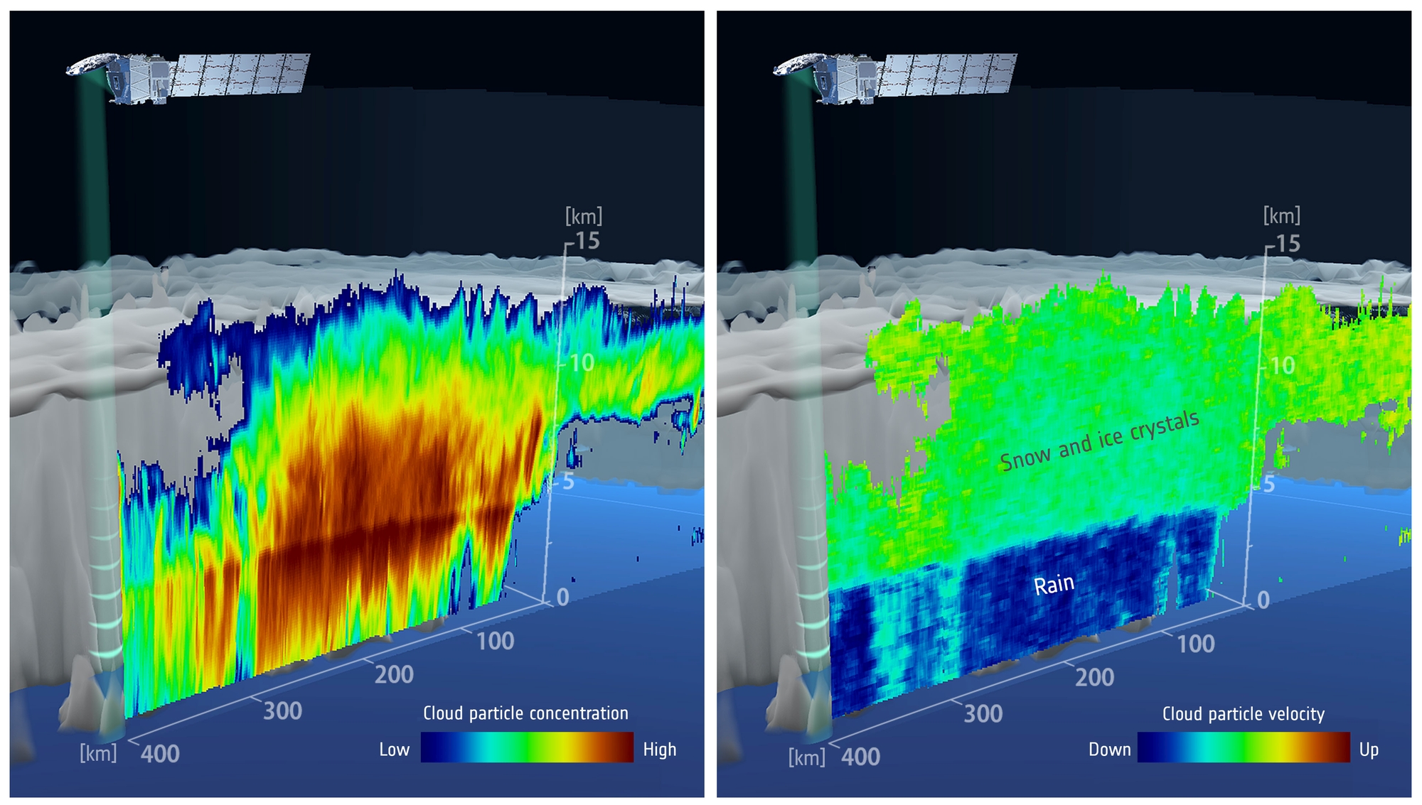

JAXA/NICT/ESA. Weniger als einen Monat nach seinem Start hat der EarthCARE-Satellit von ESA und JAXA das erste Bild eines seiner Instrumente geliefert – ein Bild, das zum ersten Mal aus dem Weltraum die innere Struktur und Dynamik von Wolken enthüllt. Die Dynamik, also die vertikalen Bewegungen in Wolken, konnten bisher noch nicht aus dem Weltraum untersucht werden. Dieses erste Bild, das vom Wolkenprofilradar (Cloud Profiling Radar (CPR)) des Satelliten beim Flug über Japan aufgenommen wurde, gibt einen kleinen Einblick in das volle Potenzial des Instruments, das es bietet sobald es vollständig kalibriert sein wird. Das Leibniz-Institut für Troposphärenforschung (TROPOS) unterstützt die Kalibrierung dieses Instruments zusammen mit vielen ACTRIS-Partnern in Europa durch Vergleichsmessungen mit Wolkenradaren am Boden.

Der am 29. Mai 2024 gestartete EarthCARE-Satellit von ESA und JAXA hat das erste Bild seines Wolkenprofil-Radars geliefert. (Bild: JAXA/NICT/ESA)
EarthCARE wurde am 29. Mai gestartet und hat jetzt das erste Bild des Wolkenprofil-Radargeräts geliefert, das von der japanischen Raumfahrtbehörde JAXA zur Verfügung gestellt wurde.

Takuji Kubota, Missionswissenschaftler der JAXA für das Wolkenprofilradar, sagte: “Wir freuen uns sehr, dieses erste Bild präsentieren zu können, das Details über die innere Struktur der Wolkendynamik über dem Ozean östlich von Japan am 13. Juni zeigt. Dies ist das erste Bild seiner Art – wir haben diese Art von Informationen noch nie aus dem Weltraum gemessen. Es ist alles, was wir uns erhofft haben, und noch mehr. Ich bin überzeugt, dass das Wolkenprofilradar verschiedene wissenschaftliche Entdeckungen bringen wird.”
Das Bild wird in zwei Teilen angezeigt: Auf der linken Seite zeigen die Daten die vertikale Konzentration von Wolkenpartikeln, gemessen als Radarreflexionsvermögen. Es ist deutlich zu erkennen, dass sich der dichtere Teil der Wolke in ihrem Zentrum befindet, wo es mehr größere Partikel gibt. Auf der rechten Seite sehen wir die Fallgeschwindigkeit der Wolkenpartikel. Die niedrigen Werte in der oberen Schicht weisen auf Eiskristalle und Schneeflocken hin, die in der Schwebe sind oder langsam fallen. In der darunter liegenden Schicht deuten die viel höheren Fallgeschwindigkeitswerte auf Regen hin. Beide Bilder zeigen eine klare Grenze in etwa 5 km Höhe, wo Eis und Schnee schmelzen und Wassertröpfchen bilden, die als Regen fallen. Das Wolkenprofilradar nutzt seine Doppler-Geschwindigkeit, um die vertikale Bewegungsgeschwindigkeit von Eis, Schnee und Regen zu messen.
Diese detaillierten Informationen über die Dichte, die Verteilung nach Größe und die Geschwindigkeit der Partikel ermöglichen es den Wissenschaftlern, die Bestandteile der Wolken zu unterscheiden und so ihre Physik besser zu verstehen. Dank EarthCARE ist dies das erste Mal, dass eine solche Messung aus dem Weltraum durchgeführt wurde. Konventionell konnten diese Daten bisher nur durch Wolkenradar am Boden oder in Flugzeugen gewonnen werden. Mit diesen Methoden können nur begrenzte Gebiete gemessen werden. Mit dem Wolkenprofilradar an Bord des EarthCARE-Satelliten kann die Wolkenstruktur jedoch gleichmäßig über den gesamten Planeten gemessen werden.
