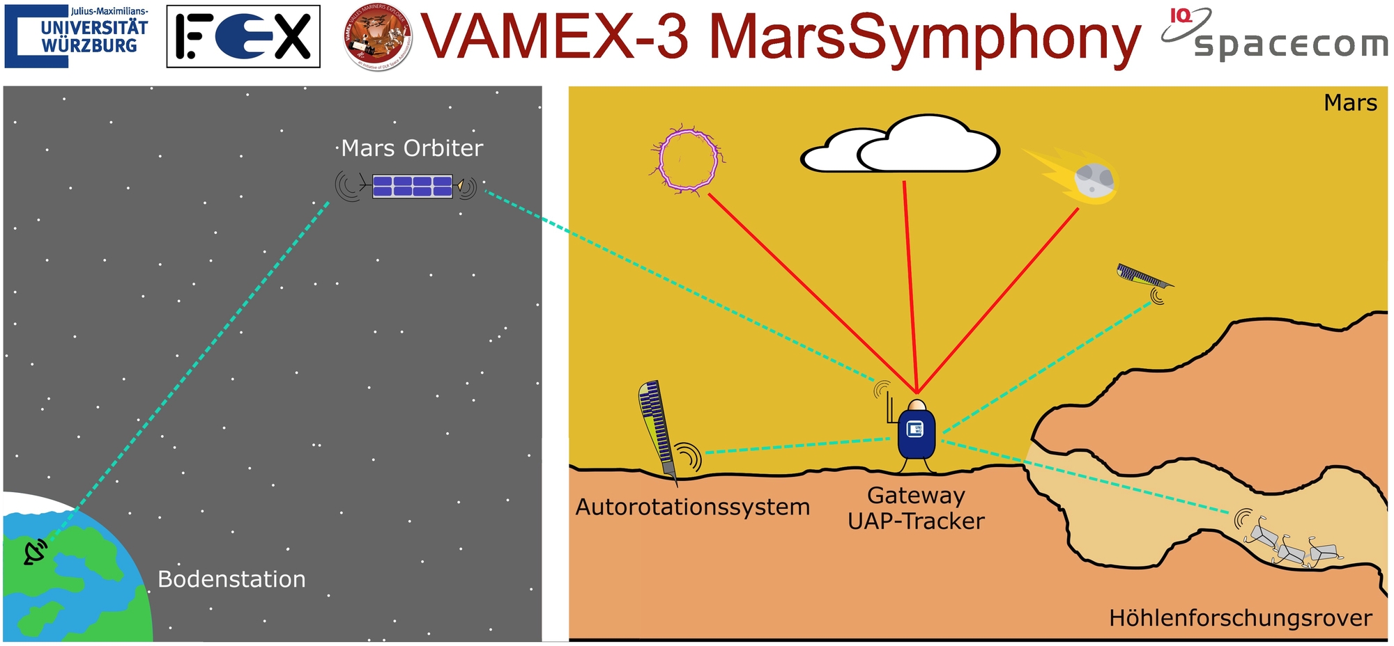

Vereinfacht dargestellte Konzeption des Roboterschwarms zur Erforschung des „Valles Marineris“ auf dem Mars. (Grafik: Clemens Riegler, Universität Würzburg)

„Wir haben unserem Teilprojekt den Namen „VaMEx3-MarsSymphony“ gegeben, weil es darum geht, die einzelnen Elemente des Roboterschwarms wie ein Orchester harmonisch zusammenspielen zu lassen“, sagt Projektleiter Professor Hakan Kayal. Zum Schwarm gehören in der aktuell laufenden Entwicklungsphase mobile Roboter in der Luft und zu Land, ein stationäres Gateway am Boden, das als Kommandozentrale für die Kommunikation dient, und ein Satellitensimulator für den Datenaustausch mit der Erde.
Wenn die Roboter am Boden in Höhlen vordringen, sind sie von der Marsoberfläche abgeschirmt und können nicht direkt mit dem Gateway kommunizieren. Zum Konzept gehören darum auch Repeater-Stationen, welche die aufgenommenen Bilder und Daten in einer Transportkette weiterreichen – vom Roboter in der Höhle bis zum Gateway an der Oberfläche des Planeten.

Teil des Schwarms sind außerdem sogenannte Autorotationskörper: Sie werden aus der Luft abgeworfen und sammeln Daten, während sie sanft zu Boden gleiten. Letzteres schaffen sie dank ihres speziellen Designs: Die länglichen Körper sind wie Ahornsamen gebaut. Sie haben einen Flügel und drehen sich um ihre eigene Achse, was sie sachte abwärts trudeln lässt. Ihr Flugweg ist steuerbar, so dass man sie gezielt über eine größere Fläche verteilen und sie dann als Sensor-, Repeater- und Navigations-Netzwerke nutzen kann.

Das robotische Mars-Orchester hat eine weitere einzigartige Besonderheit: Das stationäre Gateway wird mit einer Kamera ausgestattet, die den Himmel des Mars im Blick behält. „Alle bisherigen Mars-Missionen haben sich auf die Oberfläche des Planeten konzentriert, wir wollen erstmals auch nach oben schauen“, sagt Hakan Kayal. Und dort dürfte es einiges zu beobachten geben: Wolkenbildung, Eintritte von Meteoren oder Blitze und andere kurzzeitige Leuchtphänomene.
Meteoriten von der Größe eines Basketballs scheinen auf dem Mars fast täglich einzuschlagen: Das hat ein internationales Forschungsteam im Juni 2024 aus seismischen Daten geschlossen. „Wir könnten das mit Daten weiter untermauern, wenn wir mit unserer UAP-Kamera den Eintritt von Meteoriten filmen und diese Ereignisse mit den seismischen Signalen korrelieren“, sagt Hakan Kayal.
Die Abkürzung UAP steht für „Unidentified Anomalous Phenomena“ (unidentifizierte anomale Phänomene). Der Name der Kamera leitet sich von ihrer Fähigkeit ab, mittels Künstlicher Intelligenz gezielt unbekannte Himmelsphänomene aufzuspüren, wie sie auch auf der Erde beobachtet werden. Die Integration eines Kamerasystems zur Himmelsbeobachtung auf dem Gateway stellt einen wesentlichen Entwicklungsschritt hin zu einem Detektionssystem für Kurzzeitphänomene in der Marsatmosphäre sowie zur Erforschung von UAPs dar. Mit MarsSymphony wird die UAP-Forschung erstmalig mit Bundesmitteln gefördert. Die neuartige Himmelsbeobachtungskamera könnte in Zukunft auch auf dem Mars UAPs detektieren.
