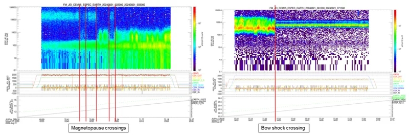

Auch für das Göttinger Instrument PEP-JEI war der Heimatbesuch eine wichtige Bewährungsprobe. Das Instrument misst die Energie der Ionen und Elektronen, welche die Raumsonde vor Ort umgeben. Im Jupitersystem soll es unter anderem mehr über die Struktur und Dynamik der gewaltigen Jupiter-Magnetosphäre in Erfahrung bringen.
Messungen der geladenen Teilchen in der Magnetosphäre durch den Sensor PEP-JEI lassen vier Durchgänge durch die Magnetopause der Erde (links) und einen Durchgang durch die Bugstoßwelle (rechts) erkennen. Die Abbildungen zeigen geladene Teilchen verschiedener Energie (y-Achse) an verschiedenen Stellen der Flugbahn von Juice (x-Achse). Die Konzentration bzw. Intensität der Teilchen ist durch die Farbskala dargestellt. Rot steht dabei für hohe Intensitäten, Blau für niedrige. (Bild: ESA/JUICE/PEP)
Während der vier Zeitfenster, in denen das Instrument während des Manövers eingeschaltet war, durchflog JUICE offenbar verschiedene Bereiche der Erdmagnetosphäre. Dies lässt sich anhand der Messdaten erkennen. So durchquerte die Raumsonde mindestens viermal die Magnetopause, die Grenzfläche zwischen der Erdmagnetosphäre und dem Sonnenwind, und passierte am 21. August 2024 die Bugstoßwelle. An der Bugstoßwelle wird der Sonnenwind, der die Erde mit Überschallgeschwindigkeit umströmt, auf Unterschallgeschwindigkeit abgebremst. Die Daten zeigen zunächst Teilchen aus dem Einflussbereich der Erdmagnetosphäre, dann abrupt Protonen und Helium-Ionen des Sonnenwindes.
Zudem drang JUICE während des Vorbeiflugs in den innersten Bereich der Magnetosphäre vor. Die so genannte Plasmasphäre schmiegt sich torusförmig um die Erde und reicht bis mindestens 25500 Kilometer ins All. Das vergleichsweise kühle Plasma, das dort vorherrscht, besteht aus Elektronen, Protonen sowie Helium- und Sauerstoff-Ionen. „Die Zusammensetzung der Plasmasphäre ist bisher nur selten gemessen worden“, so MPS-Wissenschaftler und PEP-Teammitglied Dr. Markus Fränz. „Die aktuellen Beobachtungen von PEP-JEI lassen sich am besten mit einem sehr hohen Anteil von Sauerstoff-Ionen erklären“, fügt er hinzu.
„Beim Erdvorbeiflug ist es uns mit nur wenigen Messungen gelungen, Grundzüge der Magnetosphärenstruktur der Erde aufzudecken. Damit wissen wir nun, dass unser Instrument gut vorbereitet ist für Messungen am Jupiter“, so MPS-Wissenschaftler Dr. Norbert Krupp aus dem PEP-Team. Im Jupitersystem wird JUICE deutlich länger verweilen und den Planeten auf vielen verschiedenen Umlaufbahnen umrunden. Die aktuellen Messdaten stimmen die Mitglieder des PEP-JEI-Teams deshalb hoffnungsfroh, dass so ein vollständiges Bild der Plasmaumgebung des Gasriesen entstehen wird.
